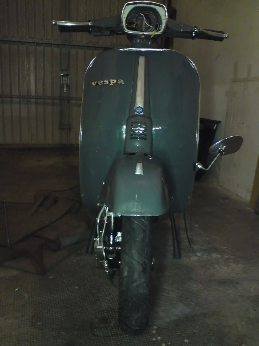

    Scheisse hier.... ez sprang das Ding an, konnte ne kleine Runde drehen und das wars dann. Nicht mehr angesprungen. Wollte noch die Zündung einstellen aber sie scheisst mir was. Funken wäre da, aber weiß nicht ob genügend. nen anderen Zündkerzenstecker habe ich auch probiert. Erfolglos :(
    Edit: vielleicht hab ich ja ein Kabel im Lenker durchgescheuert, muss ich mal alles nachgehen. irgendwo muss ja der Wurm drin sein.

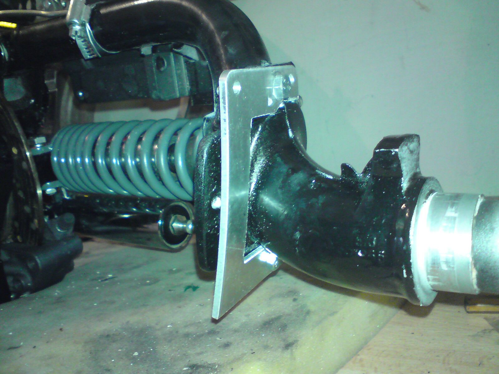

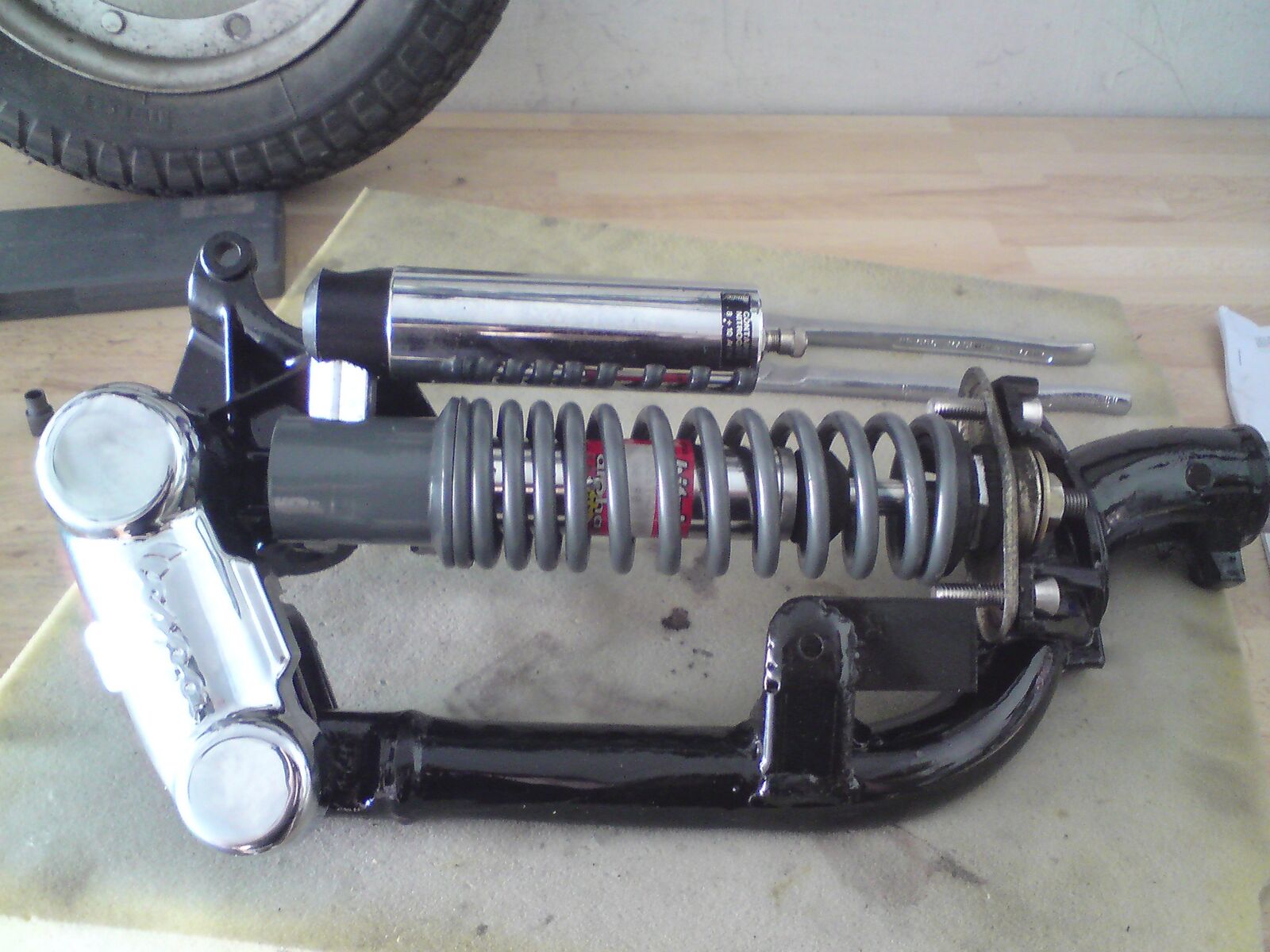

    Wenigsten gehts langsam voran mit der Gabel.

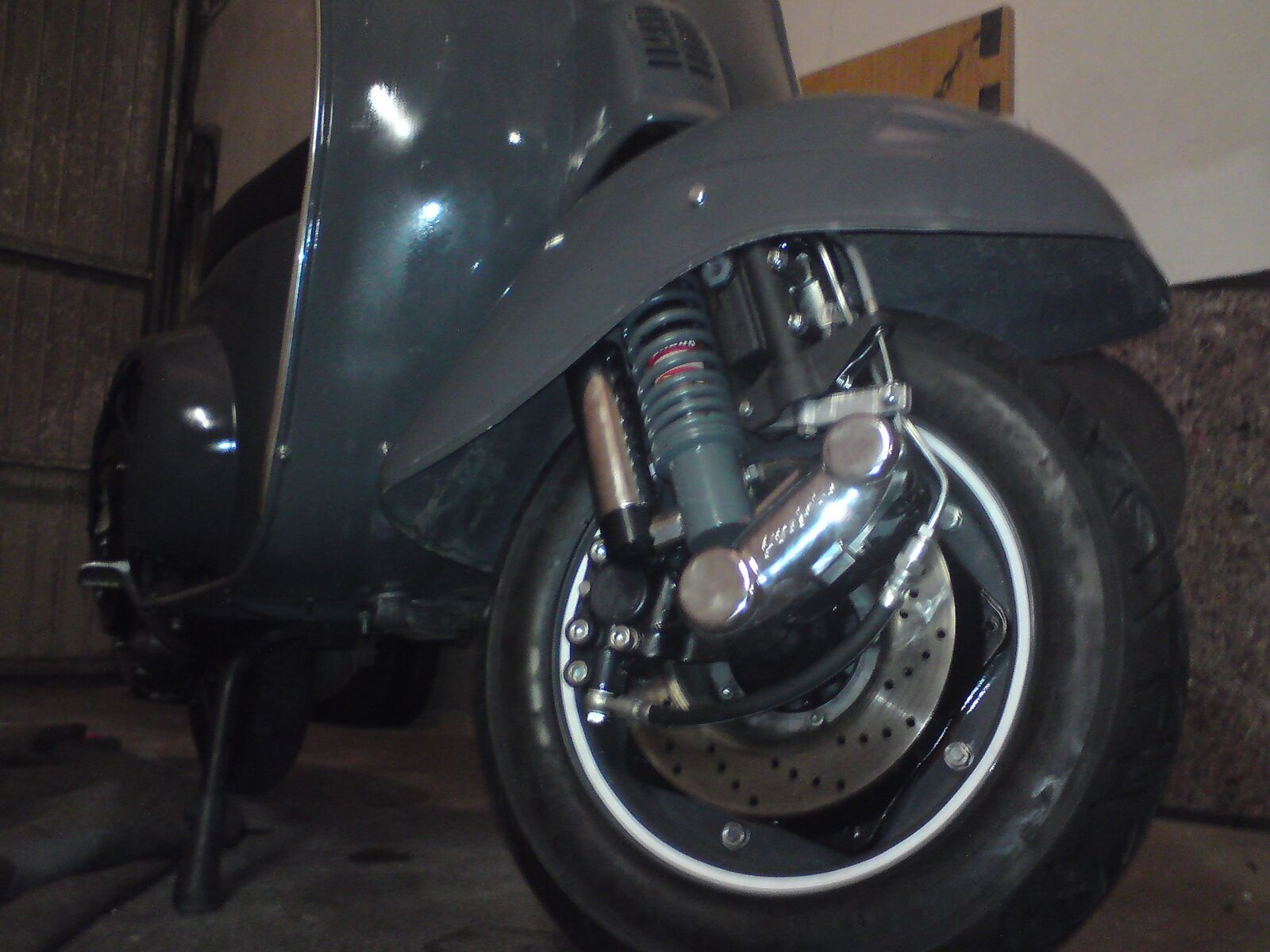

    Tankentlüftung und Luft im Spritschlauch fallen flach, schon kontrolliert. Dann wirds wohl das Pick Up sein oder irgendwas anderes an der ZGP, da ja das HP4 geschliffen hat. Werd mir ez mal nen neuen Pick Up bestellen, bevor ich da noch mehr Kohle für ne neue ZGP ausgeb.
    Zur Scheibenbremse: Nen Versatz von Bremssattel zur Bremsscheibe habe ich aktuell noch. Muss ich die Aufnahmen noch bearbeiten. Zum Bitubo und Bremssattel muss ich mir auch noch was einfallen lassen, denk mal Senkkopschraube oder so. Den Kotflügelhalter habe ich auch bearbeiten müssen damit die Bremspumpe hinpasst.

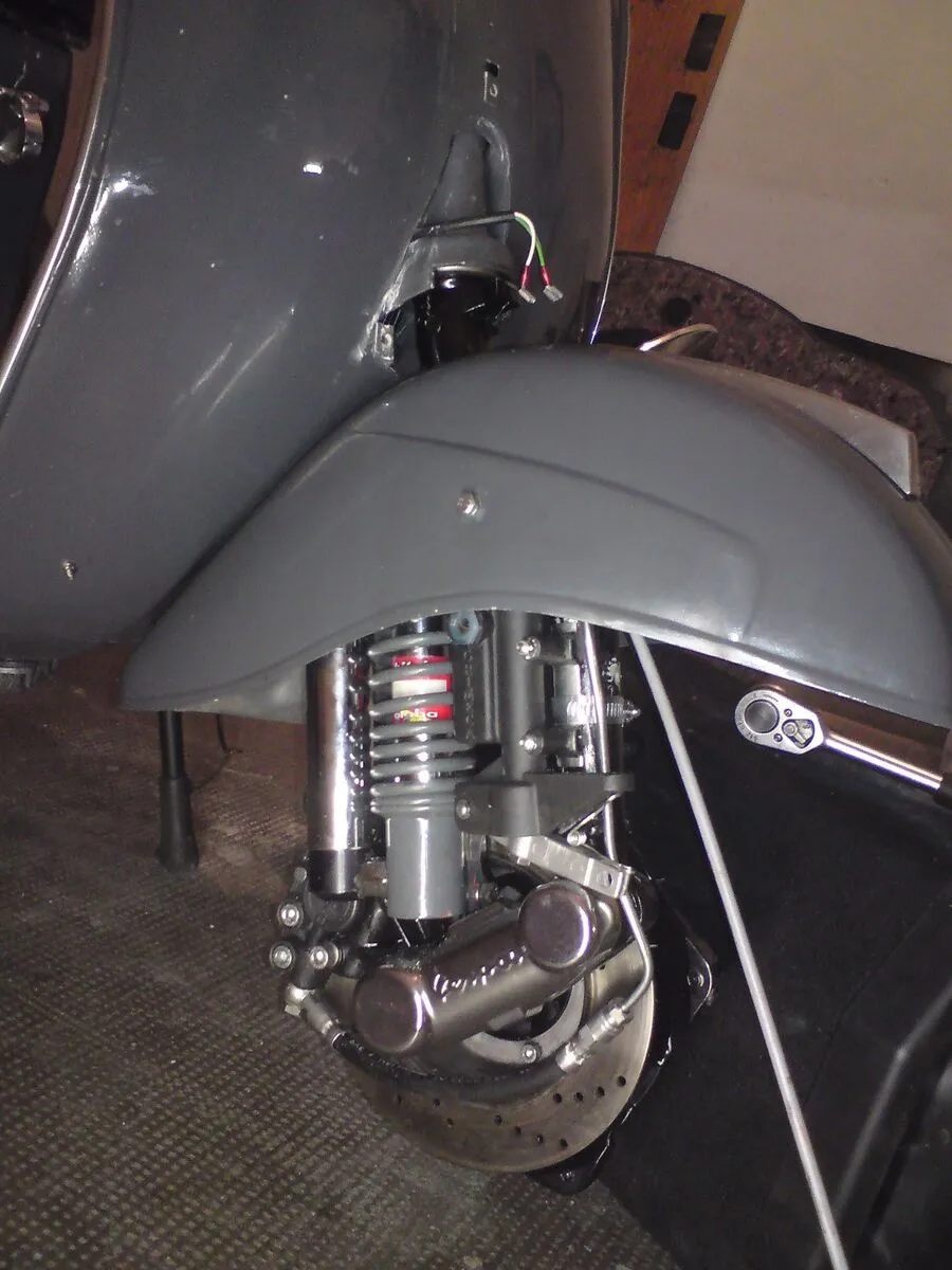

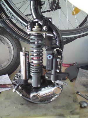

    Heute hab ich die alte Gabel rausgeschmissen, den Kotflügel mittels "Adapter-Platte" an der PK Gabel befestigt.
    Der Kotflügel passte wie erwartend natürlich nicht. Aber mit ein bißchen Gewalt und biegen ließ er sich dann überreden. Schaut zwar net besonders schön aus von vorne, aber vielleicht wird im Winter über eine bessere Lösung nachgedacht.

    jubel sieht super aus!

    Zum Kotflügelsitz... auf meiner Elestart war auch mal ne PK Gabel samt Bitubo verbaut, im Kotflügel wurden 3 Löcher gebohrt für die Halterung an der Gabel und der Sitz auf der Gabel wohl etwas mit Flex und Fächerscheibe nachbearbeitet, nicht wirklich viel Aufwand. Der Kotflügel passte wirklich gut, war lediglich ca 1 cm aus der Spur versetzt was man aber wirklich nur bei genauem hinsehen bemerkt hatte. Dafür musste weder viel gebastelt noch gebogen werden... Hab davon leider kein gutes Foto mehr, nurnoch folgendes:
    Gedacht als Anregung für die Leute die auch so einen Umbau planen.
    Edit: Aaah du musstest wegen dem Geber so biegen. Handschuhfach anbauen und ihn dort drin verstecken :love:

    Die Gabel wurde oben bearbeitet. Das Ding ist so braut, wie du im Edit geschrieben hast, weil der Bremsgeber da sitzt, und durchs kürzen der Gabel leider der Kotflügel ein wenig über den Geber rutscht. Aussermittig wollte ich auch nicht, deswegen die Beule. :)

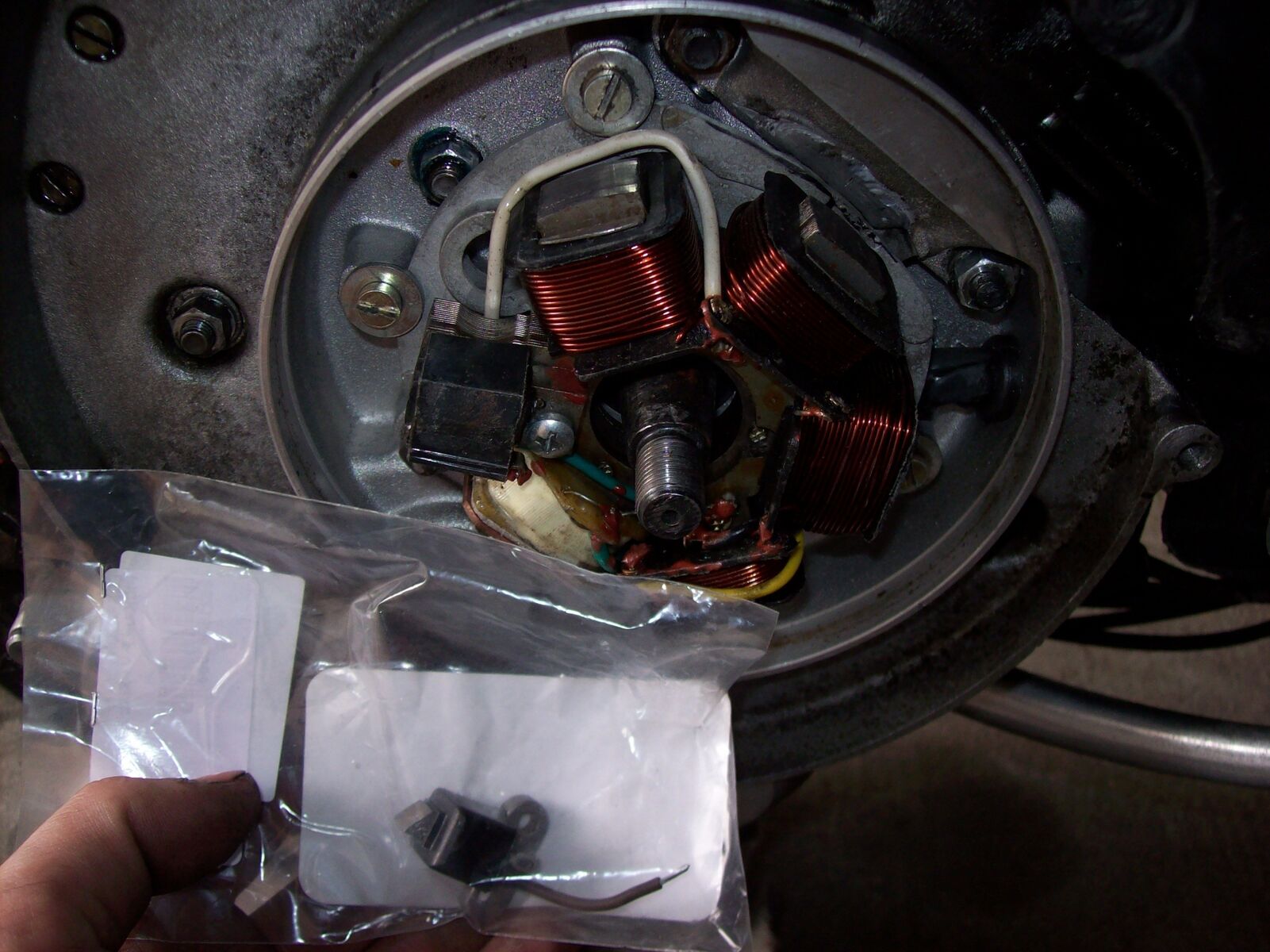

    Edit: mein Pick Up vom Scootercenter ist gekommen. Aber die Verpackung war wohl sehr übertrieben dafür... wie gesagt, nur der Pick Up war da drin.

    Wie solls auch anders sein? das Ding ist falsch... ich zünd die Reuse einfach an, dann hab ich meine Ruhe :)

    Müsste ein pickup aus ner kontaklosen 6V Zündung sein. :-2

    Der Pickup wird zurück geschickt und gegen den richtigen getauscht....
