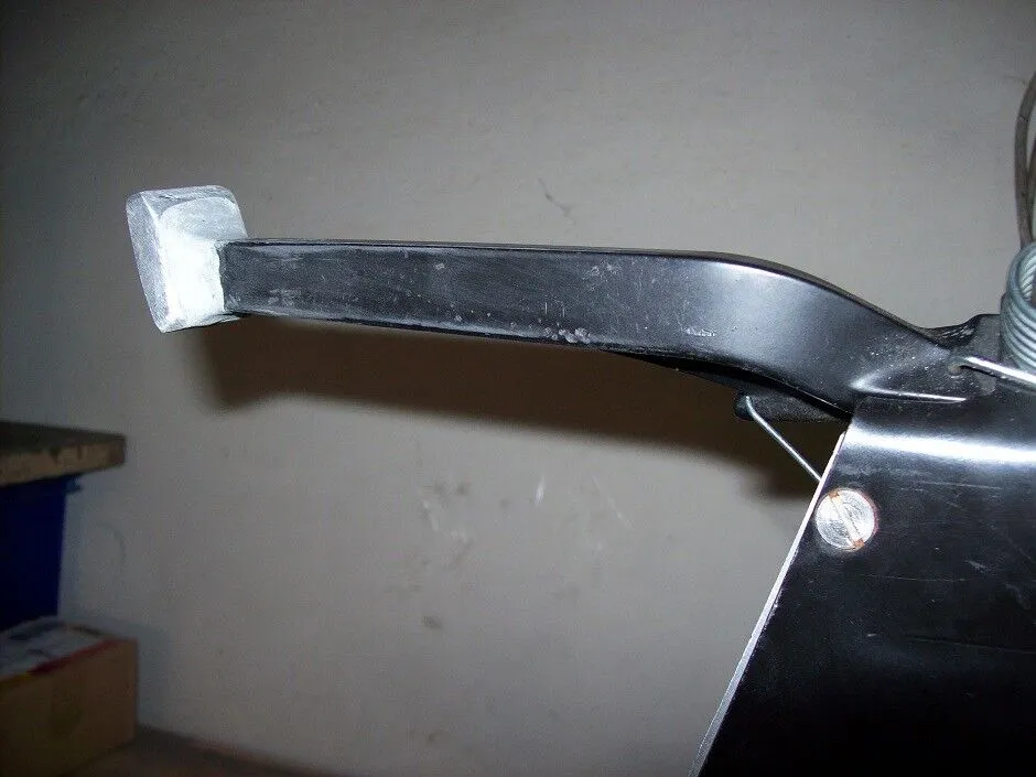

Hab letzte Woche wieder den Seitenständer bearbeitet, da bei diesem das Endstück abfiel. Wieder ein wenig gekürtzt, ein Alustück passend zugefeilt, M6 Gewinde reingeschnitten, verschraubt und mit Kaltmetall "verspachtelt". Falls dies wieder nicht hilft wirds dann geschweisst.

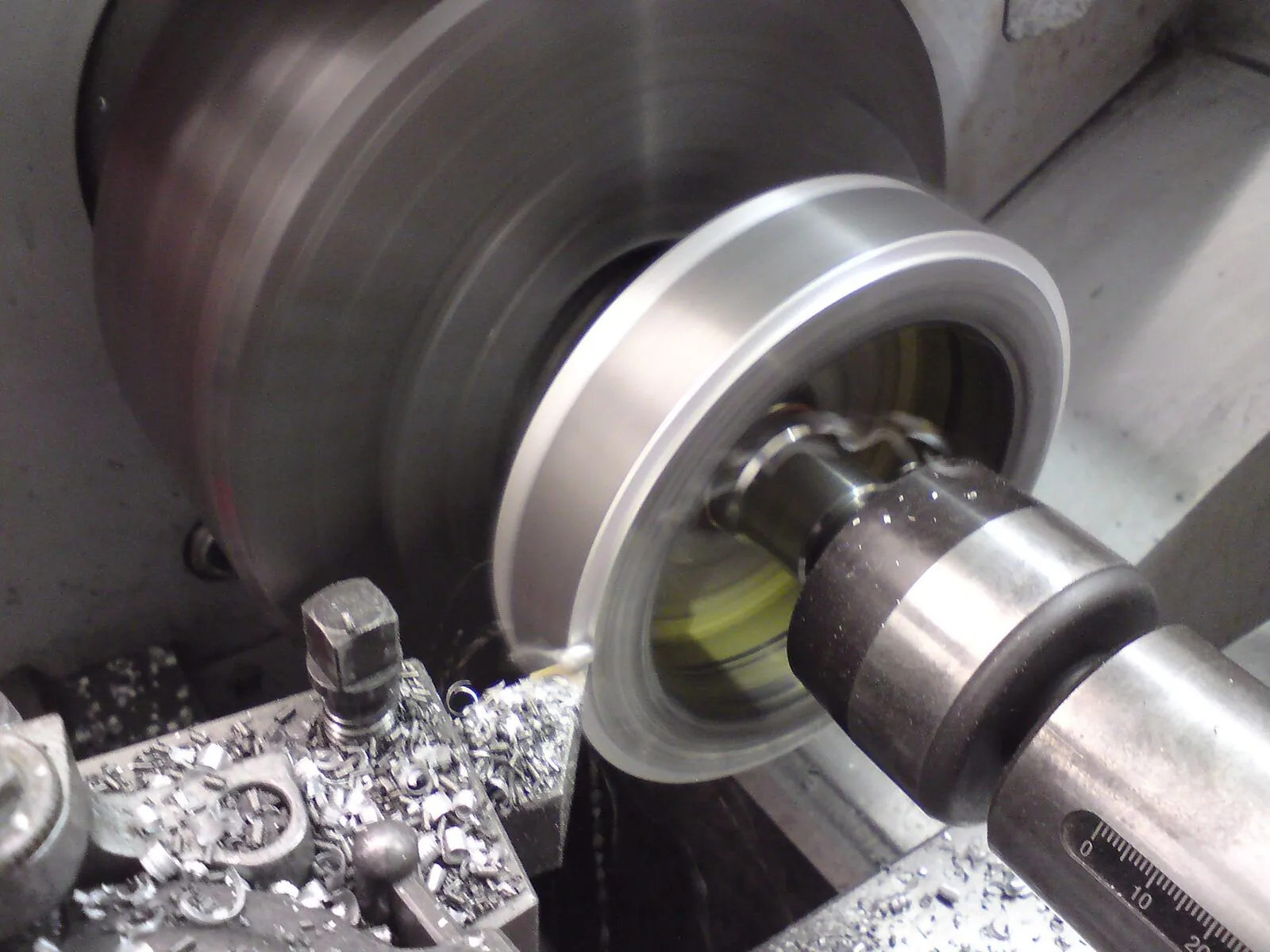

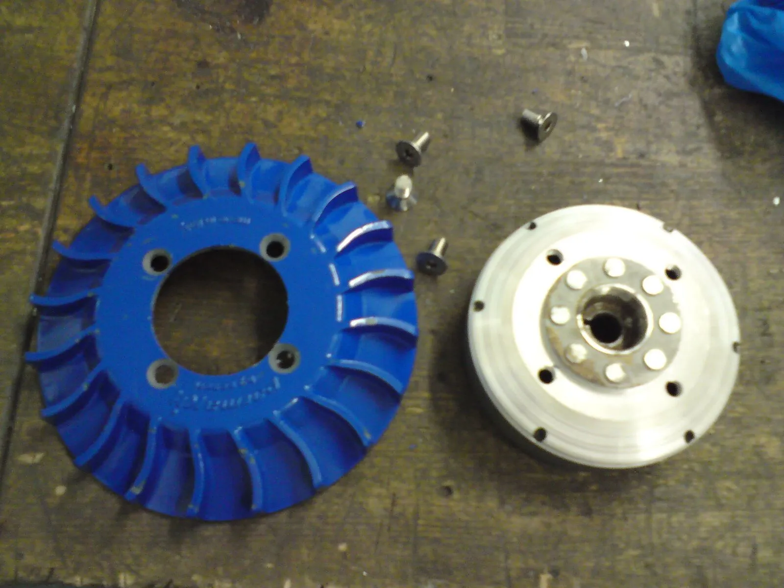

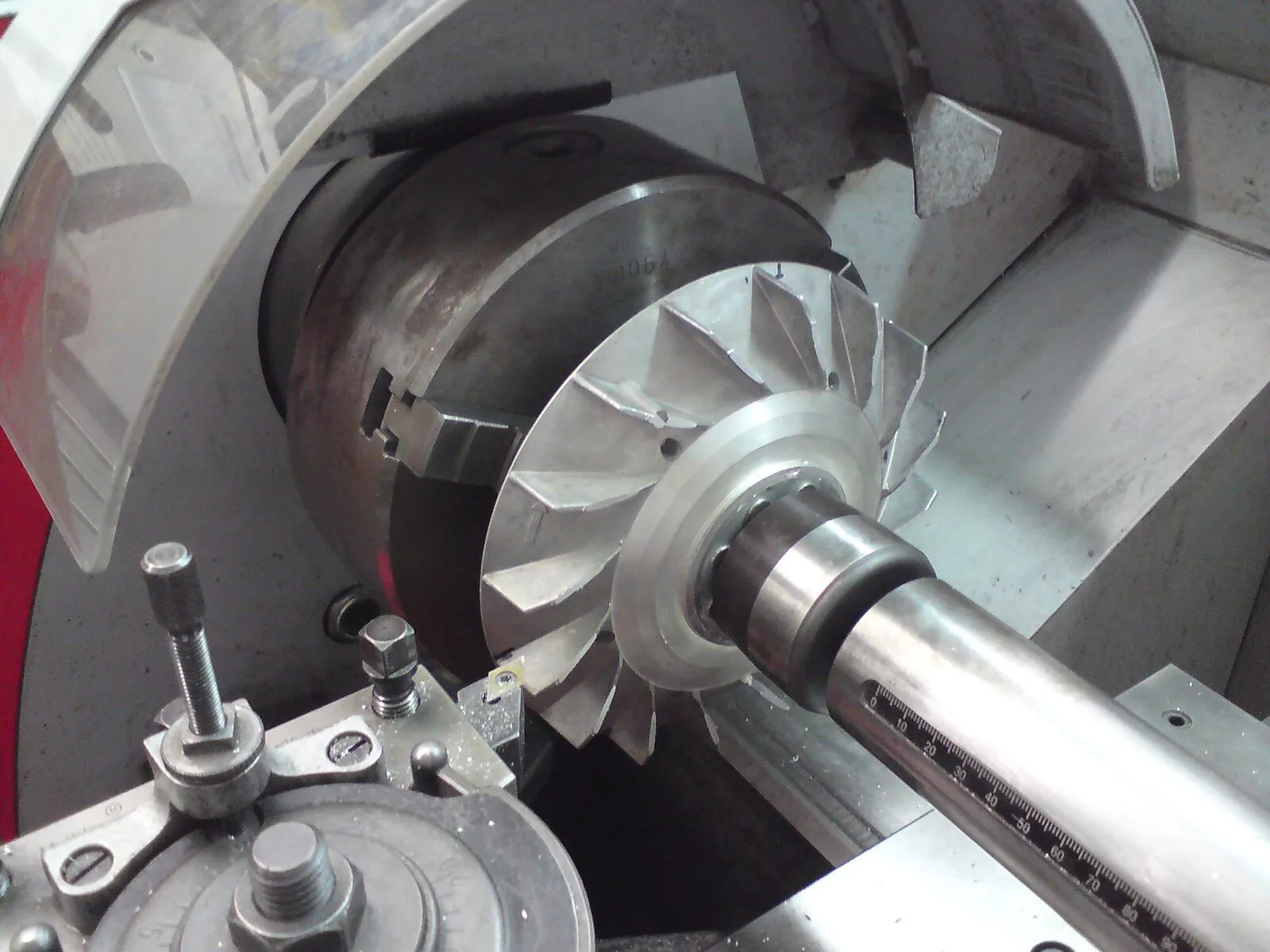

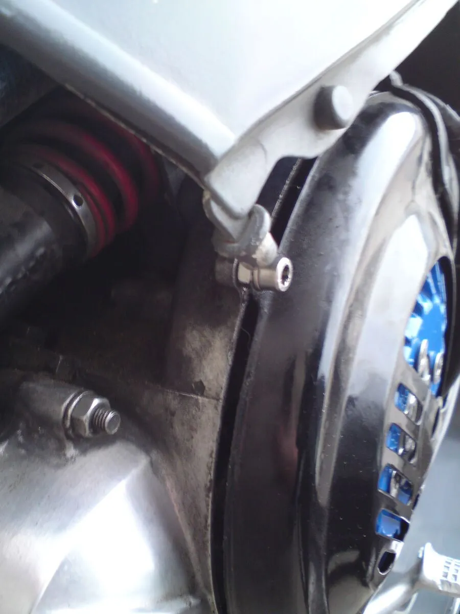

Da das HP4 schon wieder an der ZGP schliff, habe ich mich dazu überwunden selbst mal was zu bauen.

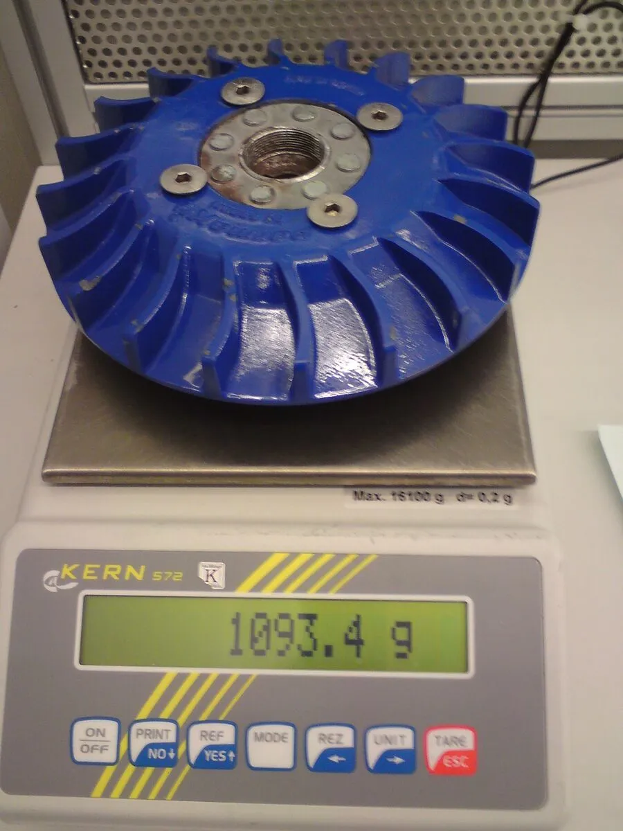

Hab mir ein gebrauchten Parmakit-Lüfterkranz besorgt, das ETS Polrad abgedreht und beides miteinander verbaut. Bin nun bei 1093,4g. Also nicht viel um zum HP4Allerdings baut das nun alles ein wenig höher. Somit hab ich vorerst was unterlegen müssen, damit der Kranz nicht an der Abdeckung schleift. Vielleicht fällt mir dazu noch was ein.
Ähm, du weißt schon, dass das nicht besonders gut für deine Zylinderkühlung ist?
Noch dazu sagt man den Parmakit Lüfterradschaufeln eine geringe Kühlleistung nach..
Könnte in der Kombi ein kurzes Vergnügen werden
des sagts mir ez!
mal schauen, vielleicht kann ich mir ein Blechstreifen an ne Abdeckung brutzeln, damit der Kanal geschlossen wird.
Normalerweise sollte die Kühlleistung aussreichen, mit dem Spalt dazwischen bin ich mir aber nicht so sicher.
Kann auch sein, dass ich grad Vespatronic und Parmakit durcheinander werfe, eines von beiden kühlt aber schlechter( wenn man dem gsf Volksmund so glauben darf).
Bei den Geräten, die du da zur Verfügung hast, sollte es doch kein Problem sein, da noch nen Spacer anzufertigen.
ja mal schauen, und wenn ich mir den Spacer feilen muss
Keine angst Hagen, hatte bei meinem Eigenbaulüfterrad auch so einen Abstand zwischen Motor und Abdeckung!
Meine Lösung war ein Streifen selbsklebender Moosgummi auf der Innenseite der Abdeckung,
der wurde dann beim Anschrauben gegen den Motor gedrückt und weg war der Spalt.
Funzte one Wall free
Okay, falls ich es nächste Woche nicht mit nem Spacer hinbekomm werde ich mich dann auch für die Moosgummi-Variante entscheiden....

Jup, je weniger Schwungmasse desto schwerer wirds mit dem Standgas. Konnte mich aber zuletzt nicht beschweren mit dem HP4, und heute mit dem Selbstbauteil auch nicht.
des war as problem beim HP4, vespatronic und parmakit kann es auch sein aber bei weitem nicht so schlimm wie bei dem hp4
Das ist wie gesagt bei allen leichten LüRa´s um die 1kg gleich.

Tut eigentlich nichts zur Sache, aber das war kein ETS Polrad, was du abgedreht hast, sondern ein normales PK Polrad mit großem Konus.
Die P 125 ETS, PK 125 XL und PK 125 XL 2 haben alle das gleiche Polrad. Ist sauschwer und sieht von Anzahl und Form der Luftschaufeln wie ein V50 Polrad aus.
Nur so, falls du dachtest, dass ein ETS Polrad was ganz besonderes oder irgendwie vorteilhaft wäre.
