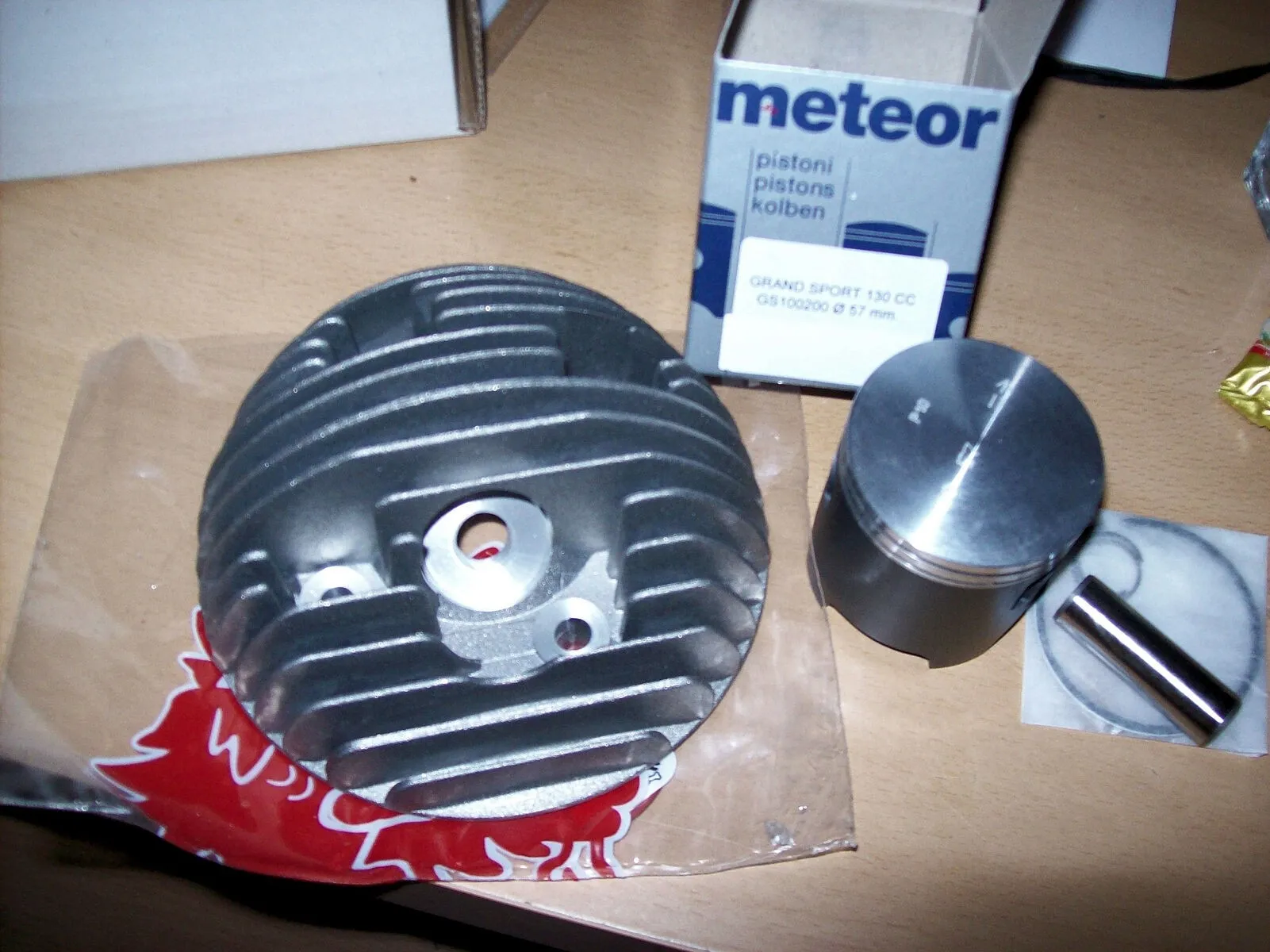

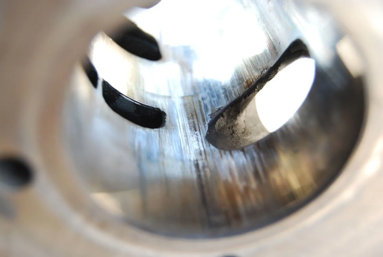

    kann ich den RotzZylinder so noch fahren? GS-Kolben (kein Übermaß) und ori. Malle-Kopf sind schon unterwegs.

    naja, bissl angeknabbert sieht er schon aus.
    geh da mal mit drano rein um den aluabrieb zu beseitigen, entgrate mit ner schlüsselfeile die kanten, mach mit 600er schleifpapier oder ner hohnbürste nen leichten kreuzschliff rein und dann ab dafür.
    genau das wollte ich hören ! :thumbup: Du hast meinen Tag gerettet :-2

    heute ist der Kopf und der GS-Kolben gekommen. Morgen dann noch Steuerzeiten ohne Fudi messen, dann entscheidet sich ob ich die restlichen 0,5mm oben oder unten abdreh (oder auch mehr, je nach dem). Cutout muss in Kolben auch noch rein

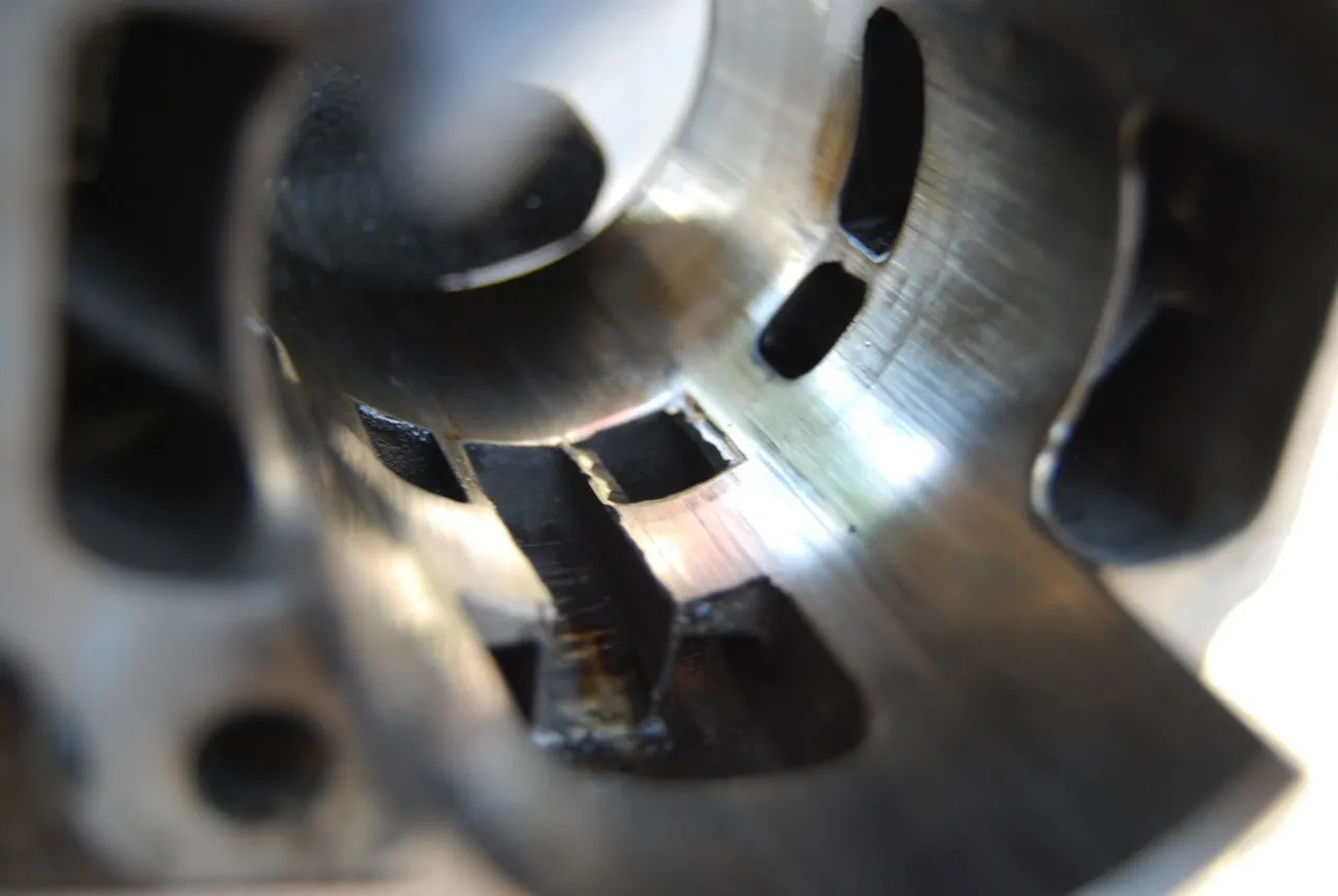

    die einzige Sache die ich zum GS Kolben sagen kann, ist die dass ich Depp auf der falschen Seite das Fenster fürn ÜS gemacht hab :+1 Und natürlich wieder erst gemerkt als ich 3/4 fertig war. Kann ich nun mit dem CutOut und natürlich dann noch den richtigen Cut fahren, oder ist der liebe teuere Kolben nun fürn Arsch?

    der kolben ist im sack, so leids mir tut. :pinch:
    überleg doch mal, dein ganzes frischgas wuerde in der zeit, in der der auslass eigentlich zu ist, durch den cutout in den auspuff verschwinden...

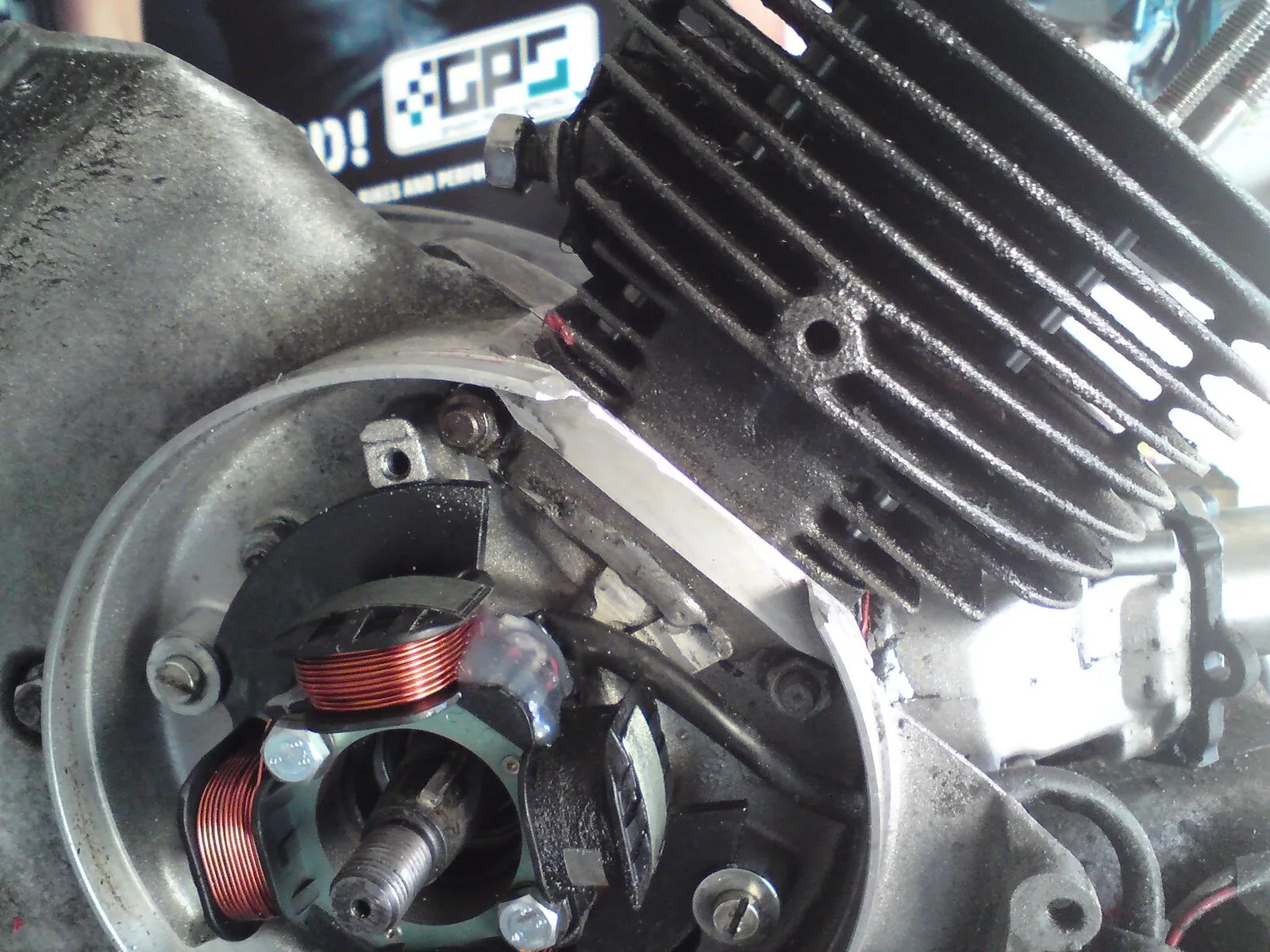

    Damit ich den GS-Kolben (den ich anscheinend wirklich versaut habe und nen neuen besorgen muss) fahren kann, muss ja die FuDi weg, somit war dann auch der "Steg" für das Polrad im Weg.
    Und nun hab ich noch ein anderes Problem, der Zylinder sitzt nicht sauber auf. und ich find nicht wo´s wackelt :( Des Ding kann doch nicht arg so schepps abgedreht worden sein?
    pola: ja hab ich auch gesehen dass dann alles durch Auslass raus geht :/ nun gut, dann kommt´n neuer her X(
