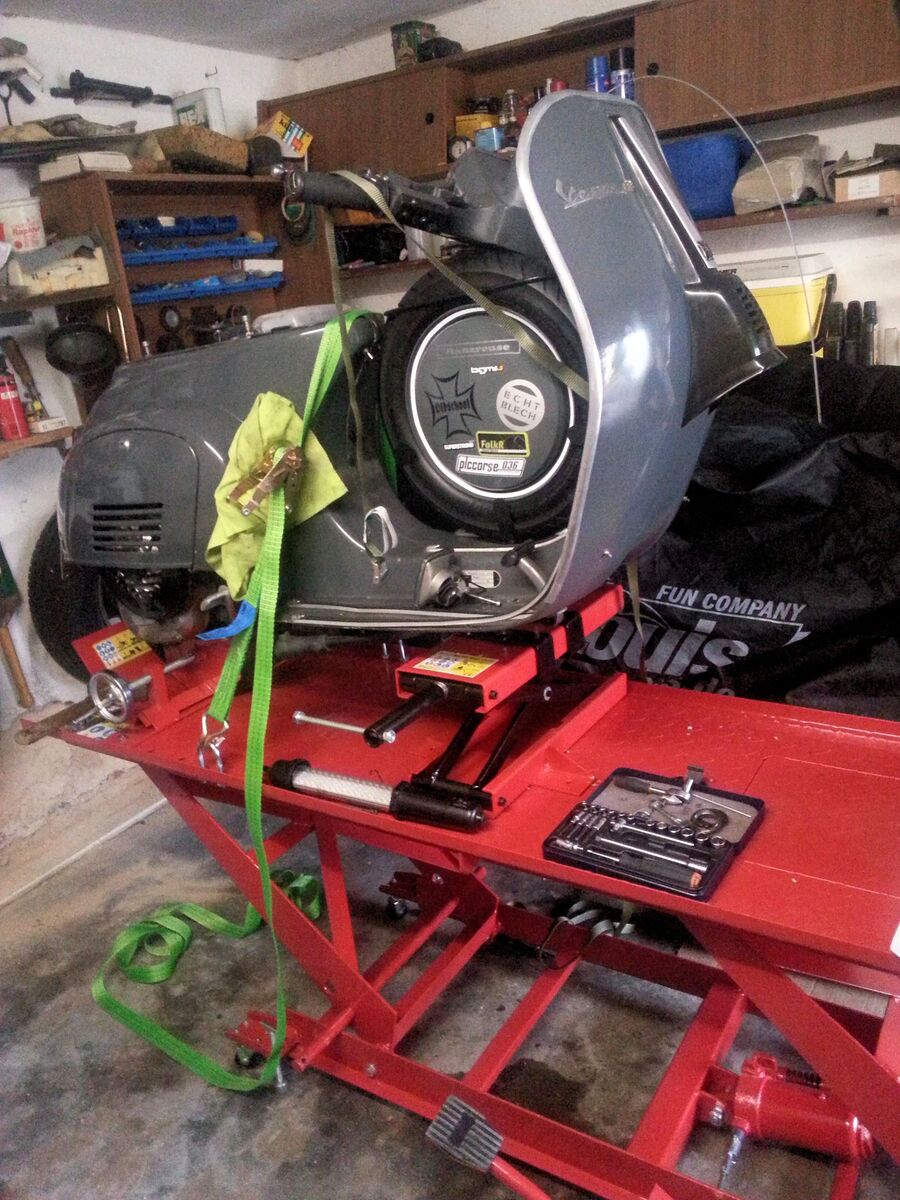

    • December 11, 2014 at 16:20
    • #1,872

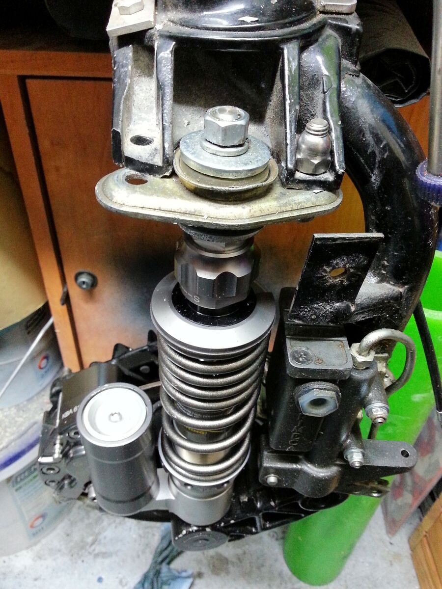

    Ach herrlich, so schraubt es sich doch gleich tausend mal besser :love:

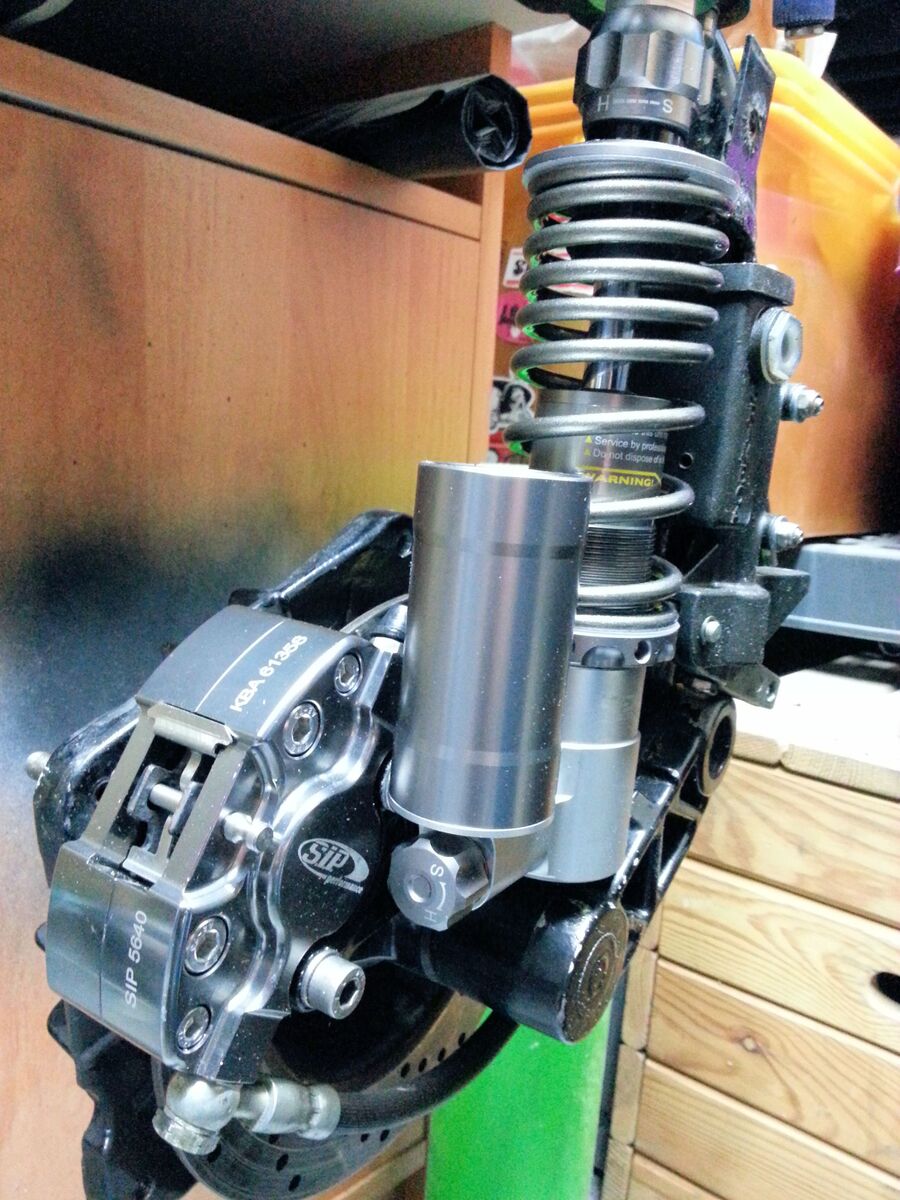

    - Motortraversengummis gegen PLC Teile getauscht.
    - Vorderachse raus, die bekommt neue Teile. ( SIP Bremssattel Titan + BGM F16 Dämpfer )
    - den alten Pseudokleberahmen abgerissen und nen Monoschlitzrohr aufgebördelt.. ( 2-3 Macken hab ich drin, aber die stören mich nicht wirklich, is ja ne Reuse).
    Morgen gehts weiter mit der Frontgabel. Dann hoffentlich auch wieder in die Vespa rein.

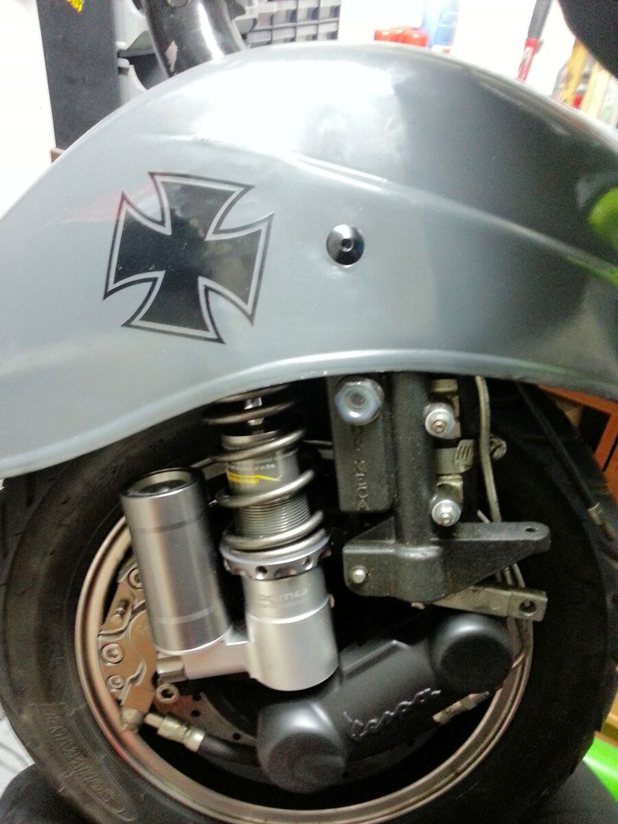

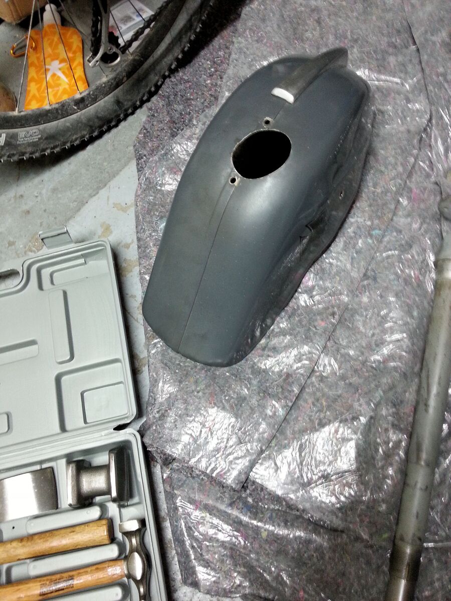

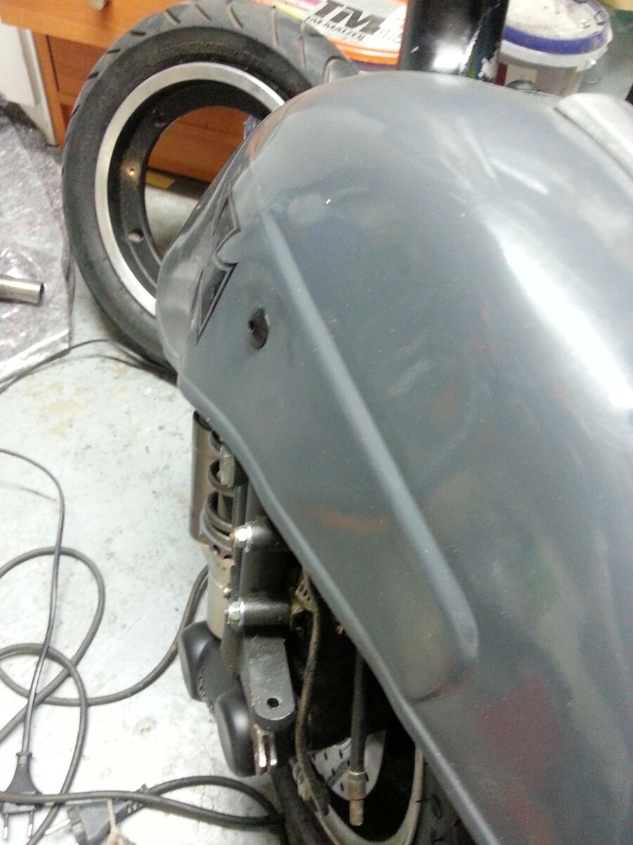

    Hab natürlich nicht dran gedacht dass der BGM oben an der Aufnahme weiter raus steht. Also heute passenden Federteller bestellt welcher oben weiter raus baut.
    Dazu reicht leider nicht mehr den Kotflügel zu "dehnen". Hab dann mal ne "leichte" Beule in den Kotflügel gehämmert. Den Lack natürlich vorher mit Heißluftfön geschmeidig gemacht.
    Der Bremssattel kann sich schon mit dem Federbein zusammen sehen lassen

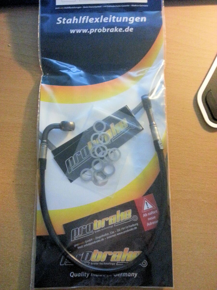

    • January 21, 2015 at 14:24
    • #1,877
    Gesagt, getan. Stahlflex, schwarz ummantel mit Titangrauen Anschlüssen und passender Länge.
    Dachte an Plug and Play, dem war wohl nicht so. Der Deckel muss ein wenig Material lassen, damit dort die Leitung verschraubt werden kann.
    Dann sind noch die Stehbolzen von der Classic Trommel im Arsch :thumbdown: . Mal schauen dass ich eine von der NT auftreibe, dann hab ich auch nicht mehr die Schüsselbremsscheibe . Tachoantrieb is ja bei mir auch hinfällig dank Digitaltacho.
