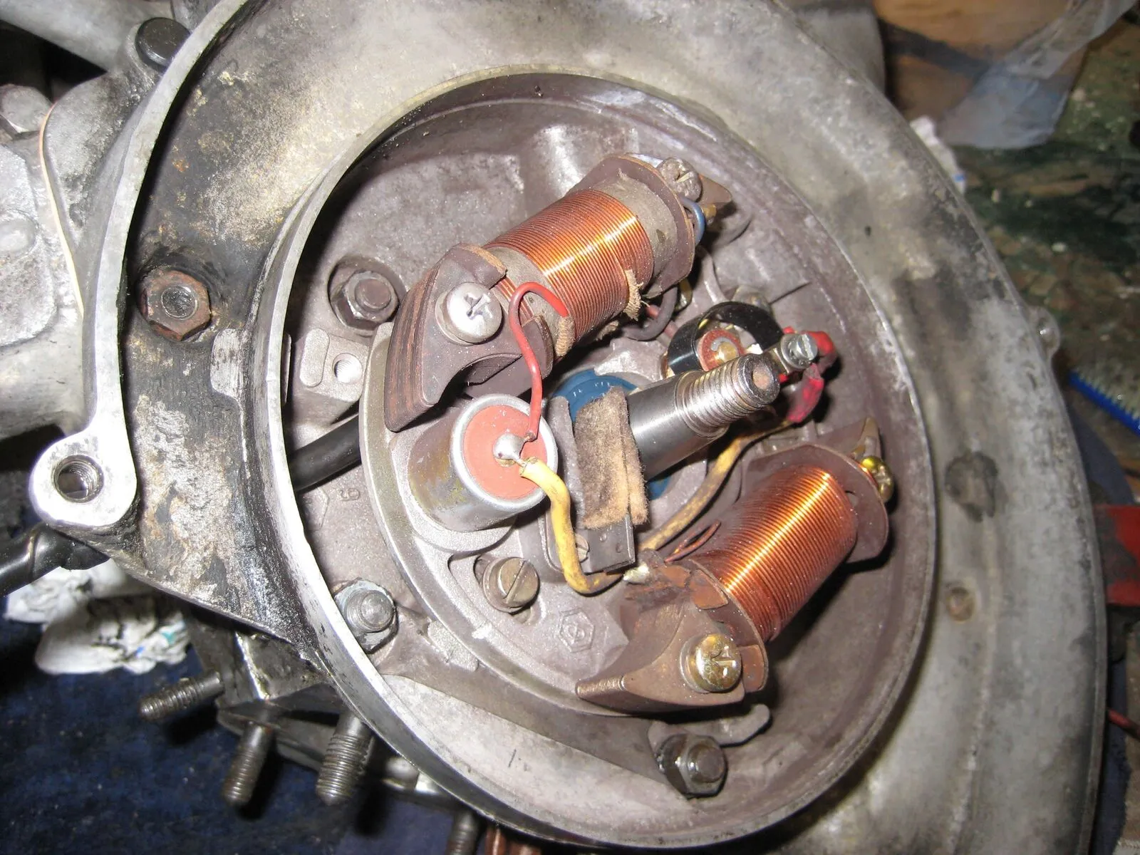

    Welche Zündspule ist für das LIcht verantwortlich? die mit mehr Windungen ? hab da irgendwo ein foto.
    • October 4, 2008 at 08:31
    Hi, die Spule, welche an dem Kondensator hängt, ist die Zündspule. Die andere ist logischer weise das Licht. Schau dir die Anschlüsse und die Kabelfarben mal an. Und mess mal ob die Verbindung bis zum Klemmkasten OK ist, und ganz wichtig ob kein Masseschluss dieser Kabel vorhanden ist.
    klaus

    • October 4, 2008 at 11:08
    ich kann leider auf grund meinner hier sehr langsamen internetverbindung das foto nicht öffnen und genau erkennen.
    das müsste die 6 volt zündung mit außenlieggender zündspule sein, oder? (also ist noch n knubbel hinten am motor angeschraubt) wo ein kabel hingeht.
    damit ist die 2. spule die spule fürs bremslicht und die zündung. die erste fürs licht und schnarre.
    guck dir den schaltplan mal genau an, dann wirst du schnell h erausfinden warum das ding nicht funktioniert.
    zum starten des motors ohne boardnetz: schwarz und blau verbinden, rot an zündspule und das mopped läuft. blau geht dann weiter zum bremslichtschalter im eingebauten zustand, von da aus auf masse. dann geht blau noch zum bremslicht. wenn der bremslichtschalter öffnet, geht das bremslicht an.
    was wichtig bei der kist ist: ich lege mitttlerweile immer ein zusätzliches kabel vom kabelkästchen schwarz auf den motor, damit der vernünftig geerdet ist. es ist schon vorgekommen, dass der wegen nicht ausreichender erde nicht richtig lief. warum auch immer.
    die andere spule ist etwas unspektakulärer, die macht einfach saft und geht zum licht. wichtig ist dabei die verschaltung der schnarre, wenn vorhanden. aber das siehst du im schaltplan auf
