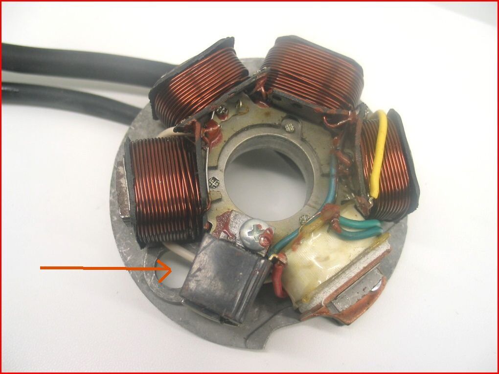

    • September 21, 2008 at 14:49
    Hi, das ist das Teil, welches der CDI sagt, wann eine Zündung erfolgen soll. Sitzt auf der Zündgrundplatte hinter dem Lüfterrad. Um weiteren Fragen vorzubeugen, zum Abnehmen des Lüfterrades, oder Polrades, benötigt man einen Abzieher.
    klaus
