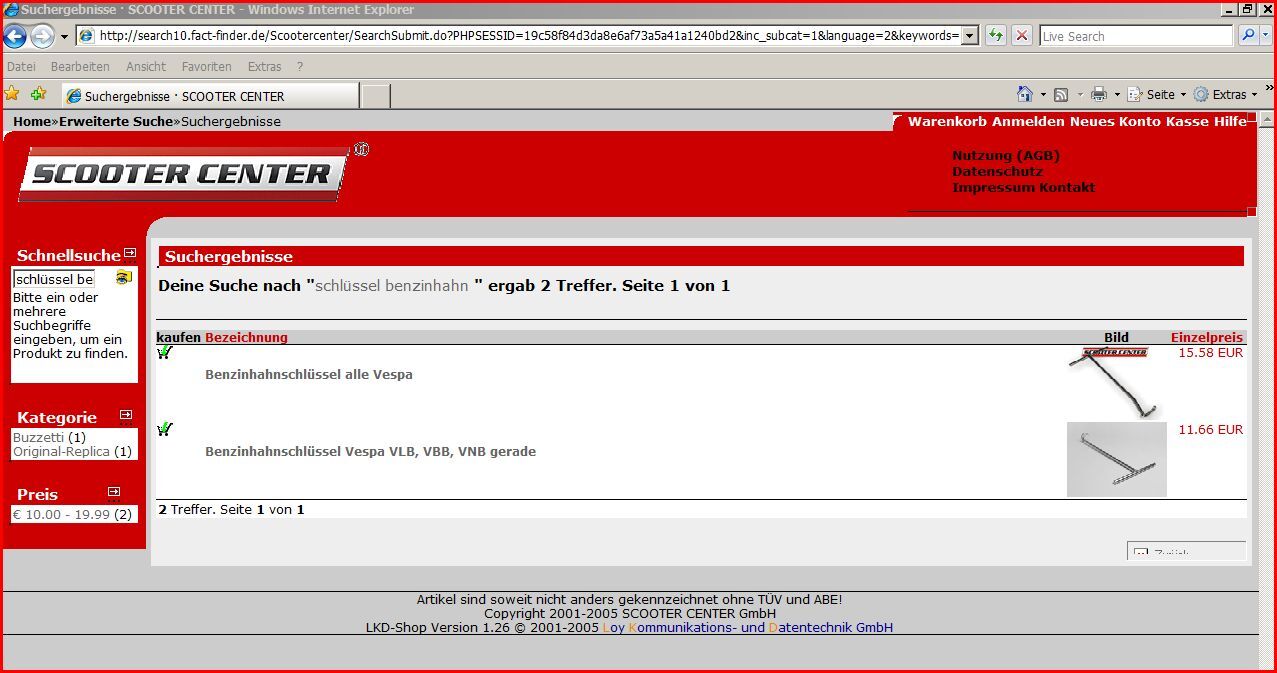

    • September 23, 2008 at 23:23
    Da gibs nen Schlüssel für , der Benzinhahn ist von innen verschraubt .
  • vespa-pk-50-s
    40
    PK 50 S
    • September 24, 2008 at 10:07
    wo krieg ich so einen schlüssel?
    muss ich da etwas beachten?
    • September 24, 2008 at 10:47
