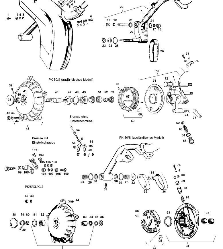

:(Also: Lusso Bremse, Beläge gewechselt,knarzendes Schleifgeräusch nach dem Zusammenbau.Dabei festgestellt, dass die Bremsankerplatte sich hin und her bewegen lässt!
Die lässt sich gar nicht festschrauben ![]()
Die Frage ist für mich: Was benötige ich um die Sache Instand zu setzen?
Benötige ich einen kompletten Lagersatz für die Vorderradschwinge?
Also auch Kugellager?
Benötige ich sogar eine neue Schwinge oder bzw. Schwingenachse oder ist dass mit ein paar Lagern getan ![]()

Also; ich habe in den Microfichen ken brauchbares Bild gefunden. Wenn ich davon ausgehe, dass das der gleiche Spass ist wie bei meiner PK, dann ist die Ankerplatte auf der Achse lose und nur mit einem Seegerring gesichert. Die Platte lässt sich, bei ausgebautem Stoßdämpfer, um die Achse drehen. Das muss auch sein, weil sich beim Einfedern die Platte gegen die Welle verdreht. Die Führung wird durch den Stoßdämpfer gegeben, welcher mit der Platte durch zwei Schrauben verbunden ist. Wenn die Platte allso seitlich Luft hat, ist der Seegerring auf der Achse verschoben, sitzt im Fett hinten direckt vor der Platte, oder die Verschraubung des Stoßdämpfers ist oben oder unten lose oder der Dämpfer ist im Arm... Bei der PK hat die Platte keine Lager, die sind alle in der Trommel. Du kannst dir das alles auf den Katalogseiten von "http://www.rollershop-express.de" auf der Tafel 5 Seite 13 anschauen. (Katalog downloaden)

Habe mir auch nen neuen Seegering besorgt-werde das morgen mal in Augenschein nehmen.Der Stossdämpfer ist aber noch montiert und auch weder defekt noch lose.

Bremsankerplatte ist jetzt runter! Die Dichtung zwischen Schwinge und Platte war nur noch rudimentär vorhanden!Durch Feuchtigkeit und Spritzwasser fing alles schön an zu rosten und zu gammeln.Das Spiel der Platte rührte vom fehlenden Dichtring her.
Jetzt noch die Ersatzteile (restlichen) und die Sache scheint geritzt!
Lager sollen ja wohl eingepresst werden usw.
Hoffe, dass ich die defekten Lager in der Platte raus bekomme-die sind durch die Feuchtigkeit usw. auch angerostet!
