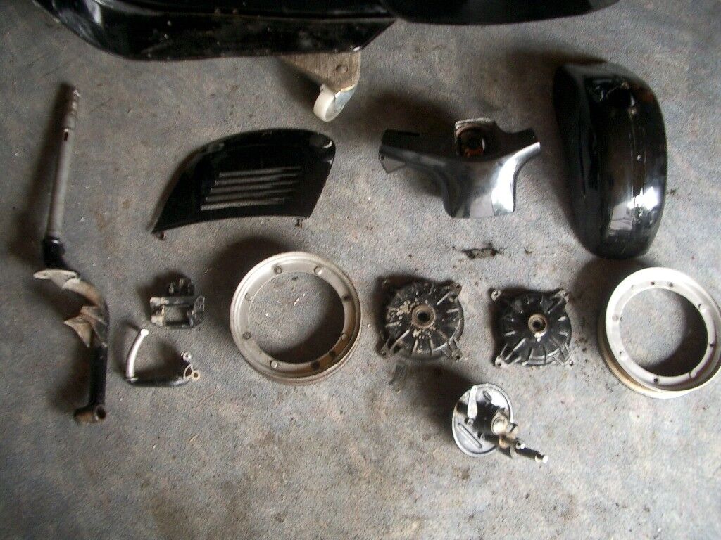

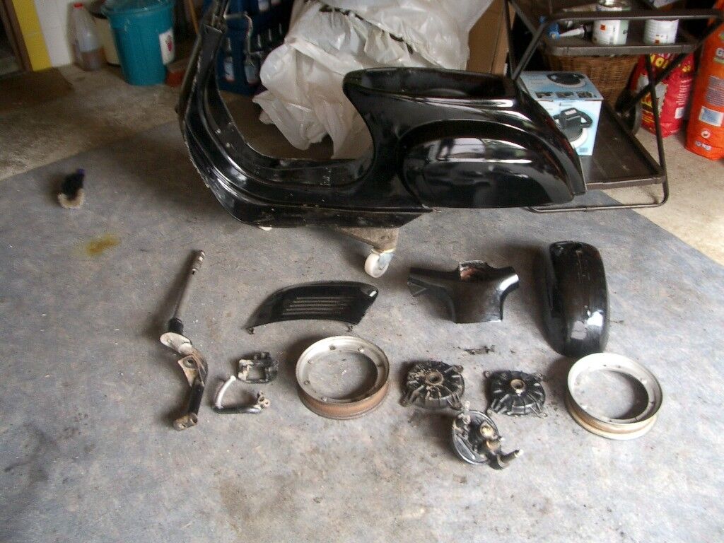

    da der winter jetzt vor der tür steht und ich das leiden christi in meiner garage nicht mehr sehen konnte habe ich beschlossen meine spezial diesen winter komplett zu restaurieren.

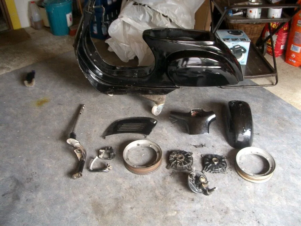

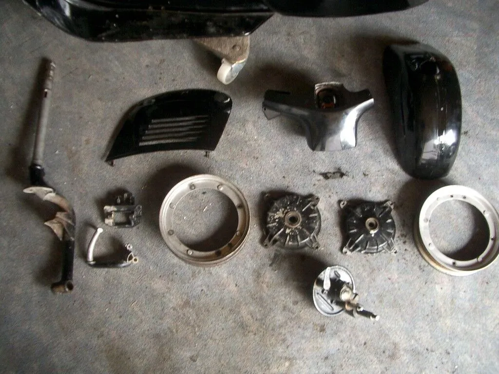

    hier mal die bestandsaufnahme:
    riffelblech => *würg* is weg

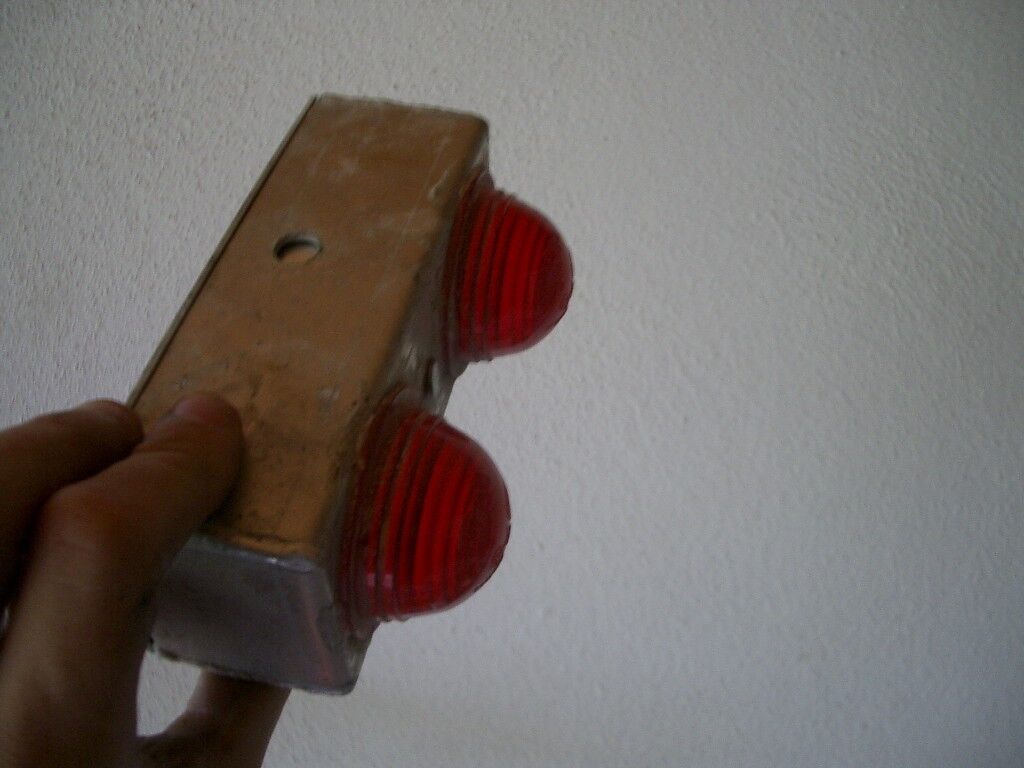

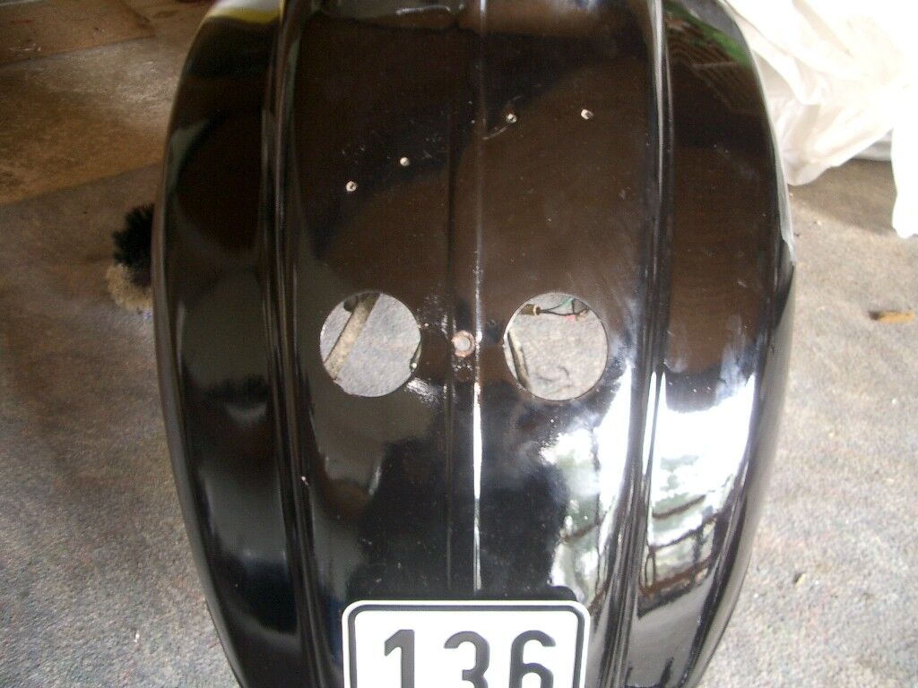

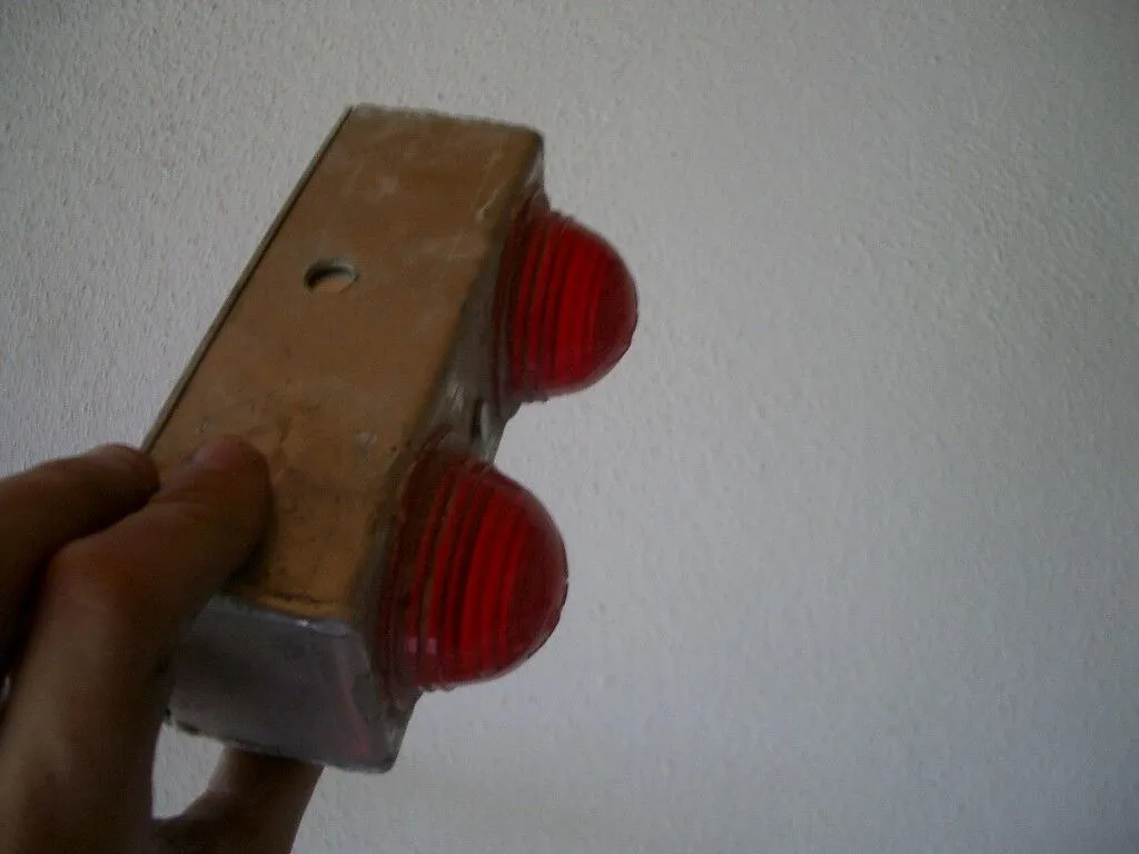

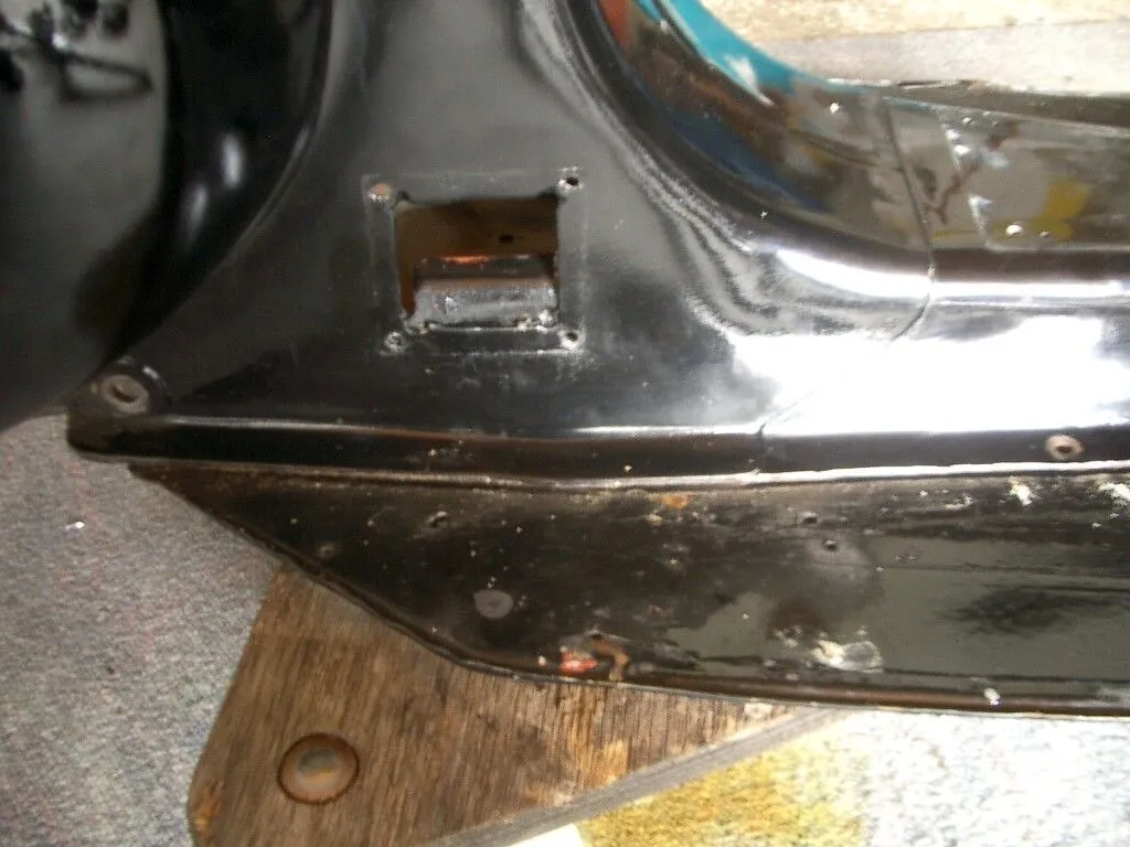

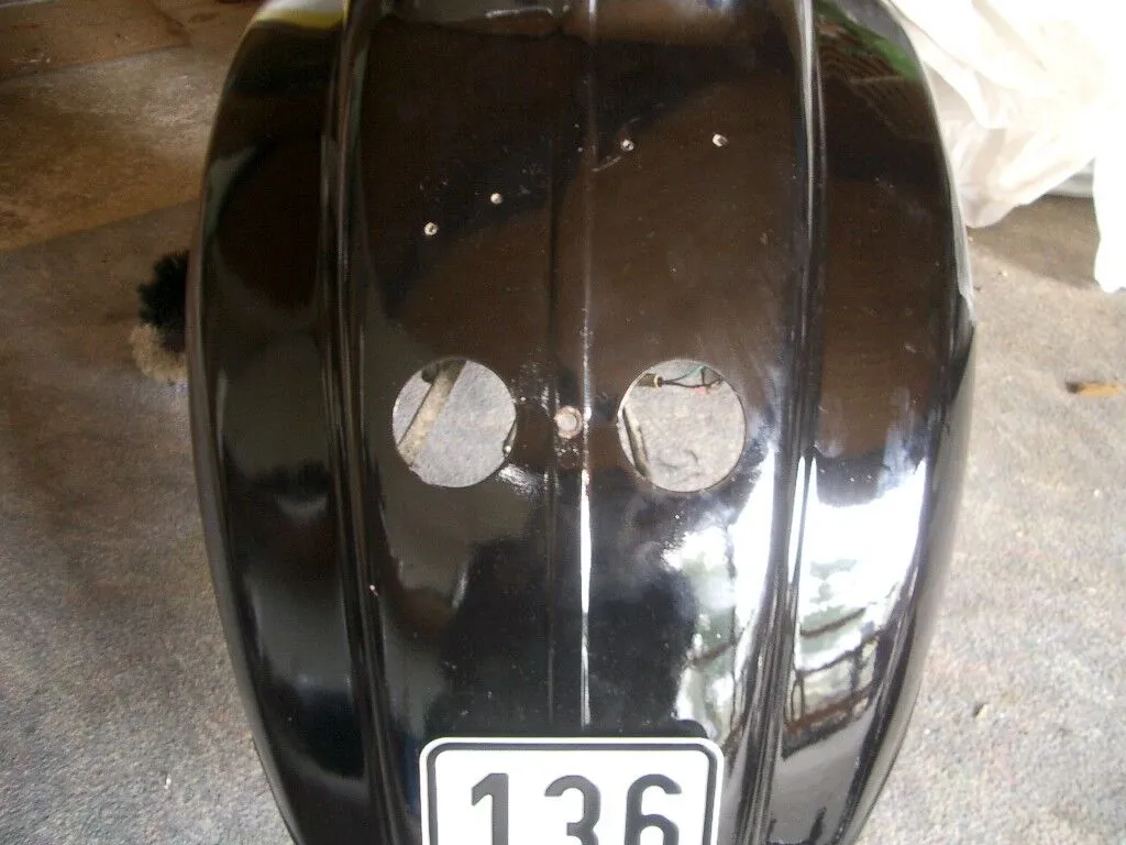

    selfmade rücklichter des vorbesitzer => werden dicht gemacht (bild 3)

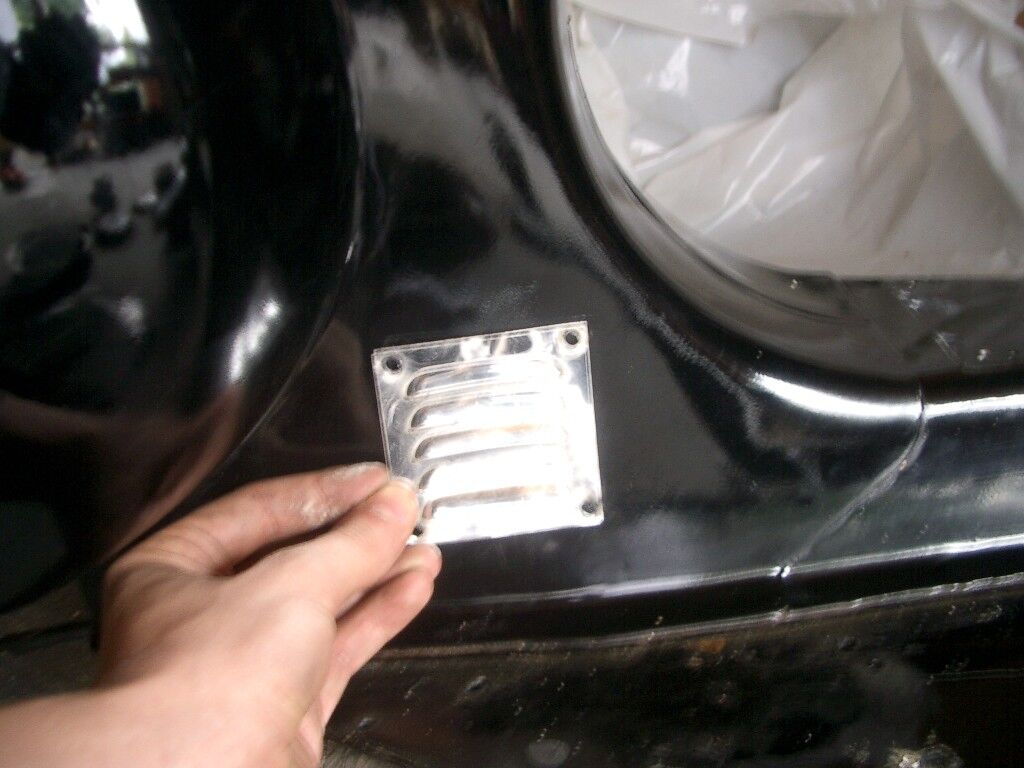

    selfmade lüftungsloch des vorbesitzers = wird dicht gemacht (bild4)
    kleinere risse im trittblech => werden geschweißt
    schritt 1 ist jetzt erst mal alles wie es daliegt bei nem kumpel strahlen zu lassen und dann die löcher und risse im rahmen zu schweißen
    schritt 2 rahmen, kotflügel, lenkkopf, und seitenbacke fürs lackieren fertig zumachen. gabel und felgen kommen zum pulverbeschichten.
    die farbe steht auch schon ziemlich fest. wird "rosso 895" gabel und felgen werden silber pulverbeschichtet.

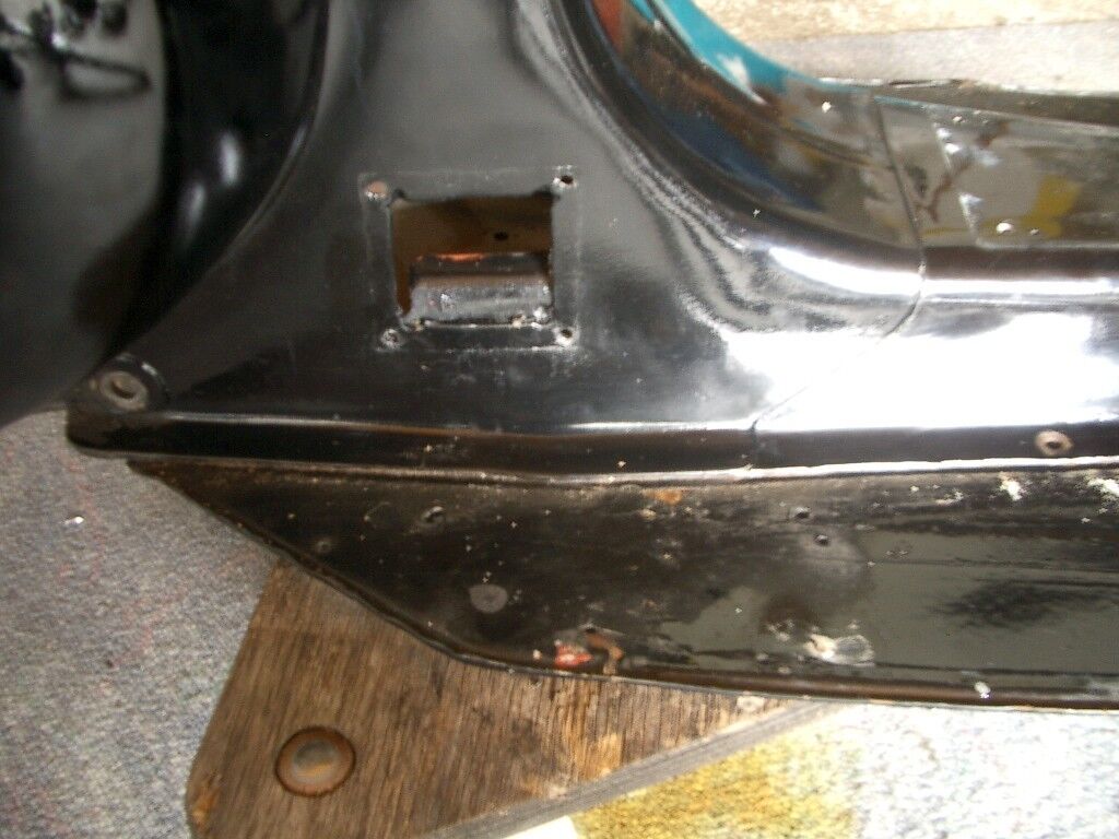

    hier noch mal ein paar bilder wie sie jetzt in der bastelstube liegt. gut zu erkennen die löcher im heck und da wo der vergaser sitzt. ;(
    weitere bilder folgen hoff ich mal nach dem langen wochenende.
    gruß monster

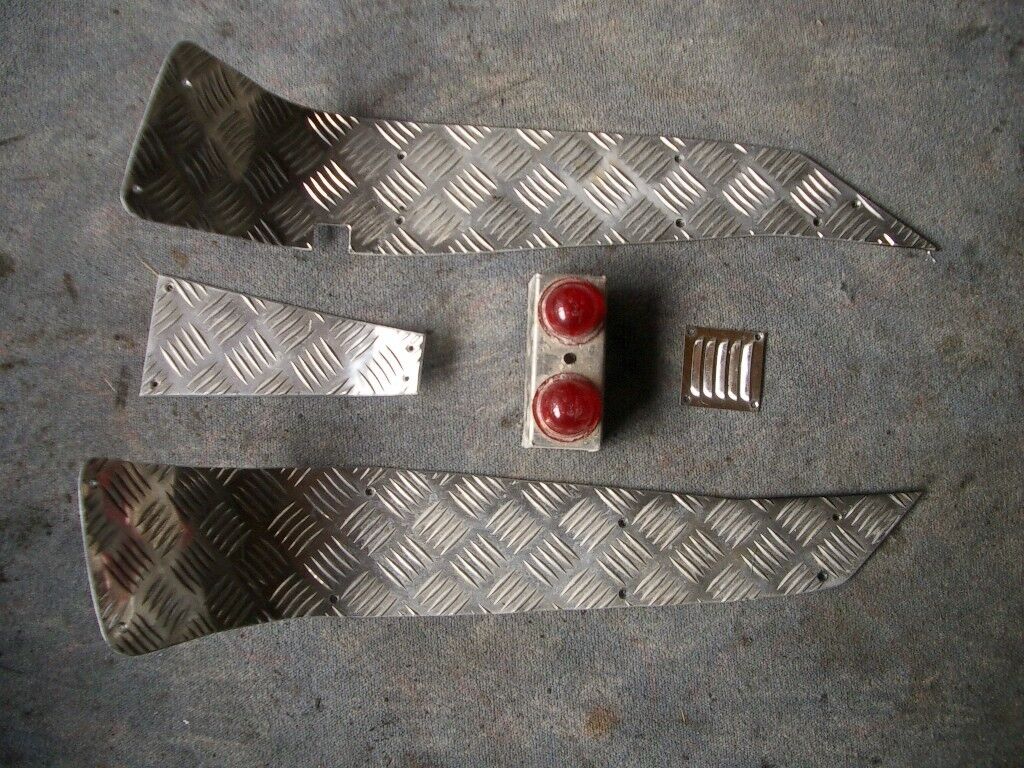

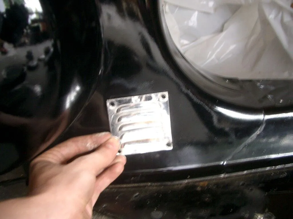

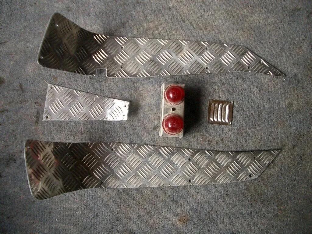

    hier noch mal die tuningteile des vorbestitzers . rücklicht hat schon fast was von nem alten ami (kam en übrigens nur die lichter raus nicht der ganze kasten), übers riffelblech will ich nicht sprechen, und des lüftungsgitter eieiei da muss er auf drogen gewesen sein wie er das fabriziert hat. ;(
    gruß monster

    würde das Lüftungsgitter auch in der Farbe lackieren!
    Dann ist es nach meiner Meinung ein verstecktes optisches Tuning!

    auf keinsten. das lüftungsgitter kommt weg und ein neues blech rein. jedes mal wenn ich hingeschaut hab is mir das kotzen gekommen. soll alles schön original aussehen.
    gruß monster der jetzt einen auf mitläufer macht und sich jetzt dann im bieberbaumarkt ne schleifmaus kauft. :P
