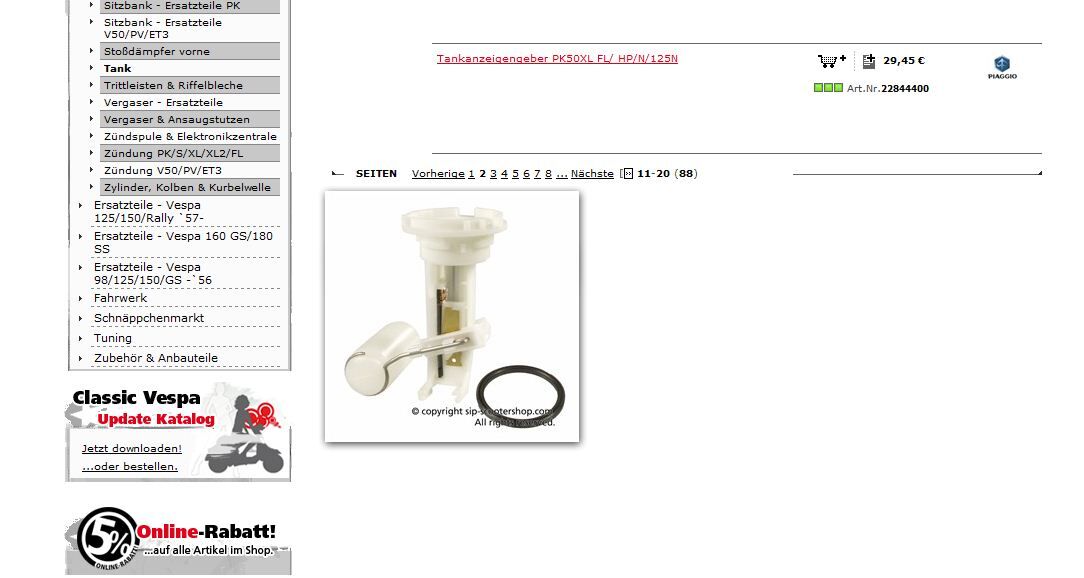

    • July 7, 2009 at 07:52
    Brauchst Du nicht suchen, nur noch kaufen. SIP-SCOOTERSHOP Artikel : 228 44400 Preis 29,45 Euro
    klaus

    • July 7, 2009 at 09:52
    Und genau weil das Dingen 30€ plus Porto kostet ist das bei mir nach wie vor kaputt.
    In den Tank kann ich hin und wieder mal schnell schauen. Und die Leuchte geht ja zuverlässig an. Also ... Sch...s auf die Tankanzeige ;)
