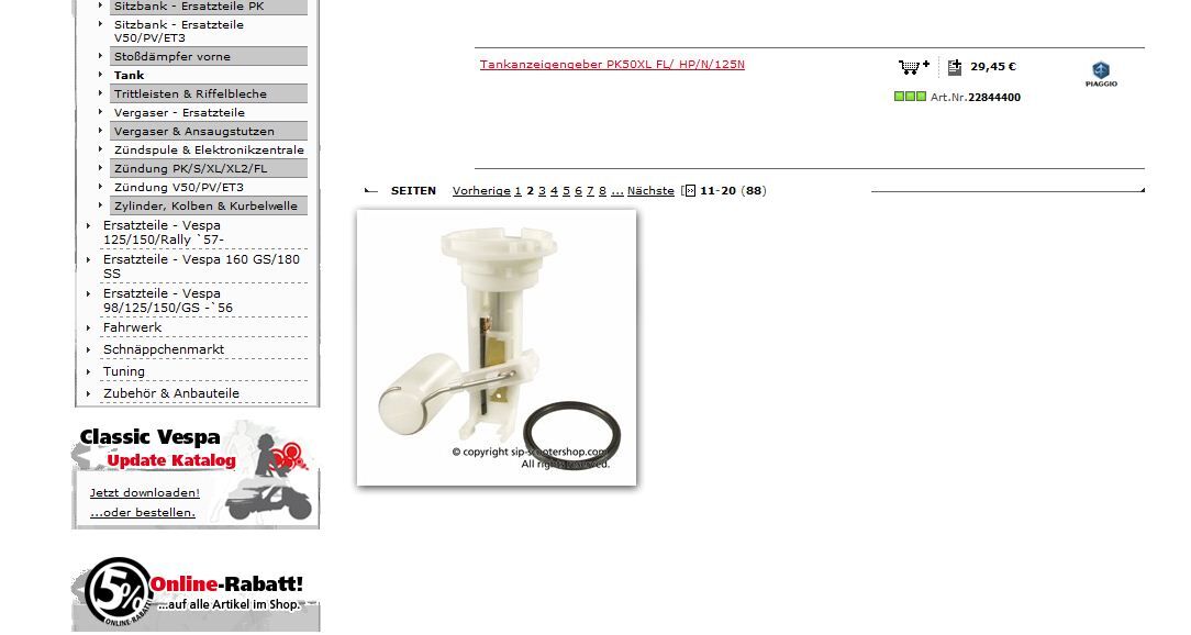

    • July 7, 2009 at 07:52
    Brauchst Du nicht suchen, nur noch kaufen. SIP-SCOOTERSHOP Artikel : 228 44400 Preis 29,45 Euro
