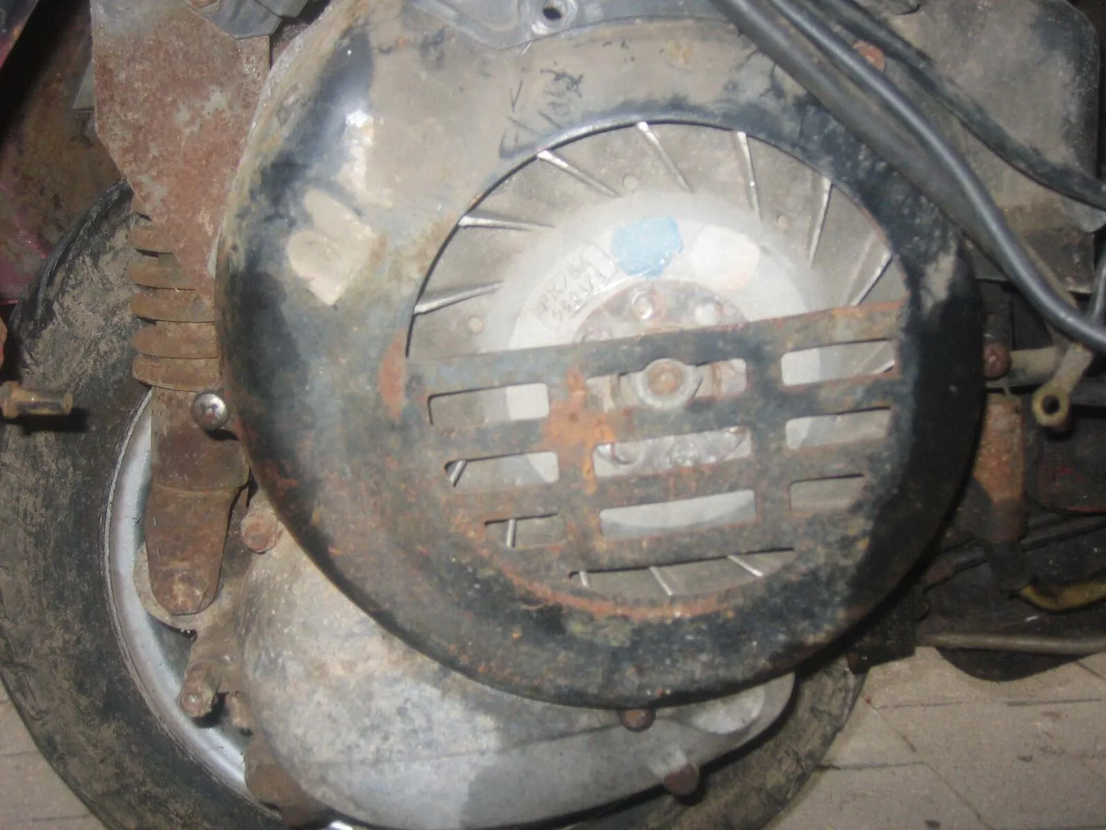

    ich möchte bei meiner Vespa PK 50 XL das komplette "Hinterteil" demontieren. Damit meine ich, das Hinterrad, den Motorblock den Vergaser usw. zu demontieren damit ich die Karosse neu lackieren lassen kann.
    Könnt Ihr mir an dieser Stelle Tipps zur Demontage geben, vielleicht sogar eine Anleitung dafür?
    Oder evtl. welche Gefahren mich erwarten?
    vielen Dank für Eure Hilfe :)

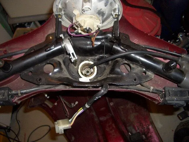

    das ist so richtig, nur vergesen wurde; ALLES FOTOGRAFIEREN. Mach von allem und jedem Fotos. Sonnst bist Du der nächste der bei der Montage wieder fragt; wie geht das, wo gehört das hinn, wer kennt dieses Teil usw. Das zum Beispiel, oder weißt Du anschließend noch wie welches Kabel wo verlegt war?
    klaus
