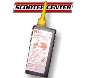

    Ich habe einen Gertiebeölwechsel (SAE 30 Getrieböl) durchgeführt. Beim ablassen des Altöls, traf mich fast der Schlag, es kam gerade mal ein Fingerhut voll Altöl raus :cursing: .
    Nach Befüllen mit ca. 180ml "frisch Gezapften" und neuen Dichtungsringen für die Ab-/Einlassschrauben, gings ab um den Block.

    Hast du denn auch Getriebeoel eingefüllt und nicht Motoroel !!! ? Füllmenge richtig ? 250ml
  • daeumilin
    471
    v50
    • October 7, 2008 at 21:02
    Getrieböl -Runge- Vespa SAE30 250ml (von Scooter Center)......KEIN Motorenöl SAE 30
    Füllmenge ca. 180ml.......hab im Forum noch extra mal ein paar Treads gelesen, dass man nicht die vollen 250ml reinkippen soll
