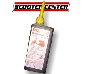

  • Getrieböl -Runge- Vespa SAE30 250ml (von Scooter Center)......KEIN Motorenöl SAE 30
    Füllmenge ca. 180ml.......hab im Forum noch extra mal ein paar Treads gelesen, dass man nicht die vollen 250ml reinkippen soll

  • ÄHHHHHH!!!! sorry Jungs...aber irgendwie seit ihr recht geil auf die Wörter "Motor" / " Getriebe" / "ÖL"...dies aber nicht Gegenstand der Frage! Ich bin auch kein Fan von Verschwörungstheorien / Papst / gepanschten Ölen. Ich habe dieses Öl verwendent
    So, dass Zeugs habe ich auch nicht in den Tank geschüttet....sondern in das Kleine Loch, das sich hinter der Schraub verbirgt auf dem "OLIO" steht.
    1. entweder müssen die KULU-Scheiben das Öl erst aufsaugen
    2. oder die KULU-Scheiben sind verkohlt, und müssen gewechselt werden
    Michi.

  • shova: nochmal zum motor und getriebeöl:
    motoröl hat andere additive, sogenannte haftverminderer, die die kupplung rutschen lassen
    getriebeöl nach jaso für nasskupplungen hat diese additive nicht.
    das sae30 gibt nur eine viskositätsklasse an. das sae30 rasenmäher aus dem baumarkt ist daher sonne sache. kannste probieren, aber nachdem ich mir damit ne kupplung flutschig wie ne (zensiertwegennichtjugendfrei) gemacht habe, ... lieber nicht nebenbei halte ich die preise für das sae30 getriebe für diese 250 ml fläschchen etwas überzogen. ein 10W40 synth. motoröl für motorräder mit nasskupplungen kostet weniger. daher ist bei mir das drin. 20W50 geht auch, kupplung trennt nur kalt nicht perfekt.
