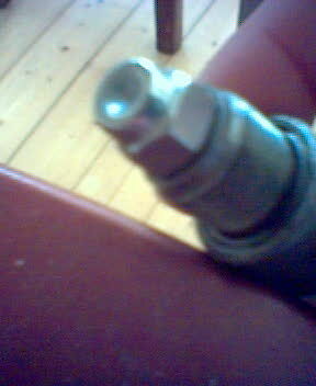

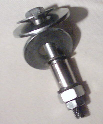

    Du wirst noch nen Kolbenstopper gegebenenfalls einen Kupplungskompressor (nur wenn du die Beläge gleich mitwechseln willst) brauchen.
    Beides kannste selberbauen. Hier zum Stopper:
    - alte Zündklerze
    - M6 Gewindestange
    - 2 Muttern
    - 1 Hutmutter (am besten Edelstahl)
    1) Elektrode an der Kerze abtrennen
    2) Ring mit Trennscheibe abtrennen (äusserstes Teil am Metallgehäuse in Richtung des Aufnehmers für den Zünkerzenstecker)
    3) Porzellan rausschlagen
    4) Gewindestange durch
    5) 2 Muttern + Hutmutter zum Motor hin
    Wenn du nur die Hutmutter verwendest, und diese auch nicht fest genug anziehst, dann sieht das Resultat aus wie auf dem Bild zu sehen ist.
