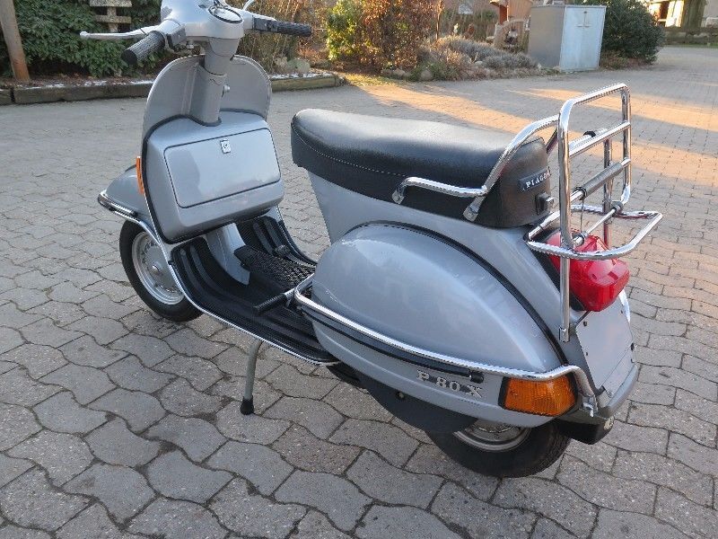

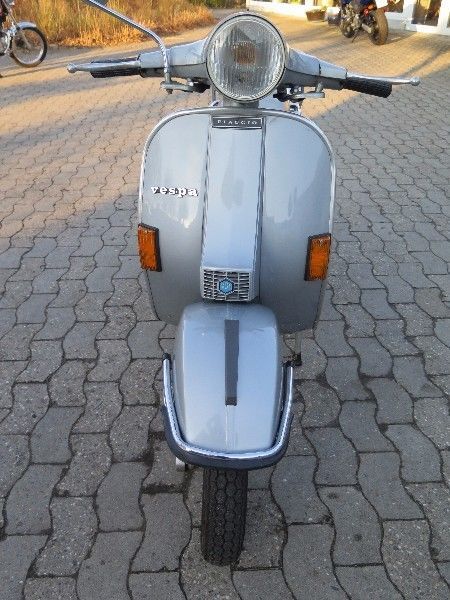

Weiß jemand ob die PX80 in dieser Farbe O-Lack hergestellt wurde?
BJ. 07/1982Edith sagt; ist das Silber 108?
Vom Farbton meiner Meinung nach original. Ob Olack bin ich mir nicht sicher.... sieht auf dem Bild aus wie mit Klarlack behandelt ?! Oder einfach nur gut poliert
Das macht mich auch so stutzig
Wieviel Km soll die den haben? Sieht erstaunlich gut aus. Vorallem dafür, dass dieser Silberlack bekannt ist sehr easy abzublättern auf den Bildern man aber davon überhaupt nix sieht. (würd ich beim kauf auch berücksichtigen. Silber war n Problemlack).

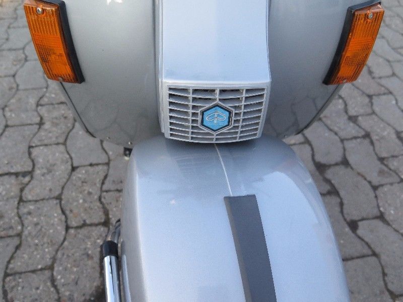

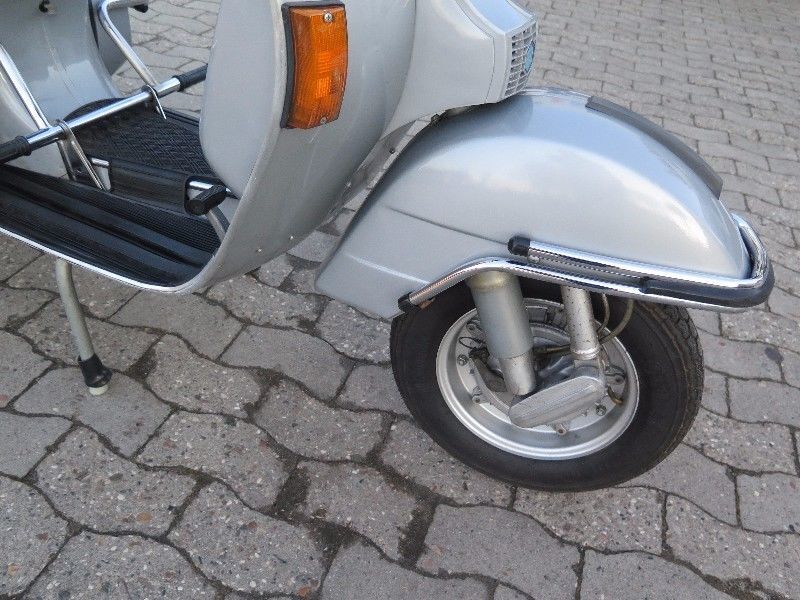

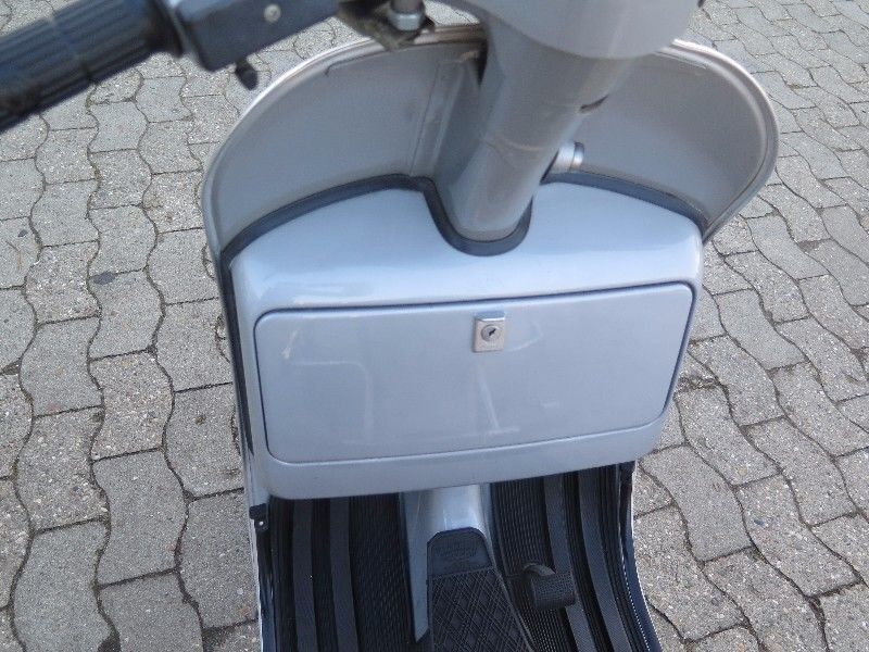

Anbei noch weitere Bilder.
Knapp über 21tsd KM, 3 Vorbesitzer, der Lack sieht dafür wirklich verdammt gut aus (zu gut?). Morgen schaue ich mir die Kiste live an.
Zu gut für 21 Tsd km und 3 Vorbesitzer. Bei aller Pflege! Mir schimmert der Lack auch zu stark. Ich kann falsch liegen aber meiner Meinung nach sieht das nach Klarlack aus. Bremstrommel/ Felge sieht auch verdächtig gut aus. Ob da evtl. mal jmd drüber is ?! Aber selbst wenn... das sieht zumindest alles sehr gut gemacht aus. Speziell die Pop-nieten an den Trittleisten vorne. Da hab ich schon anderes gesehen. Ne Aufnahme vom Trittbrett ohne die Gummimatte wär da noch sehr hilfreich. Ansonsten hilft wohl nur vor Ort und mal anfassen. Was soll se den kosten ? Der Vorbesitzer weiß echt nichts weiter?
Sie steht bei nem Motorradhändler. Der hat sie in Zahlung genommen wie er meinte.
Er sagt definitiv O-Lack. Unterboden wohl tadellos und keinerlei Rost. 1-2 Schrammen auf einer Seite. Hatte das Gefühl das er aber von Blechrollern nicht so die Ahnung hat, könnte natürlich auch ne Chance sein wenn der gute Zustand sich bewahrheitet. Papiere vollständig. 1.500 will er haben - denke da geht aber noch was.
Wie finde ich deiner Meinung nach am sichersten raus, ob da am Lack nichts getürkt wurde? -
Nimm nen Magneten mit. Bei Spachtelmasse haftet der nicht.
So Glasklar ist das nicht zusagen. Am besten schaut man sich ganz genau das Trittbrett mit den Popnieten der Leisten an. Ob diese nieten gleichnaussehen wie original. Daran kann man eig. fast immer schon genaueres erkennen. Dann über den Lack mal mit dem Finger fahren. Tendenziell sind die unilacke eher etwas rauer als die neuen klarlack. Unter der Sitzbank mal in den Rahmen schauen ob da auch die selbe farbe zu sehen ist. Lackaufkleber prüfen... Weiss nich mehr wo der is bei ner Px alt (lusso nebem dem tank hinten unter der sitzbank). Wenn er sagt olack ist das ja schonmal was. Machs schriftlich. 1,5 klingt mittlerweile akzeptabel für den Zustand. Vorausgesetzt der Motor is ok.
