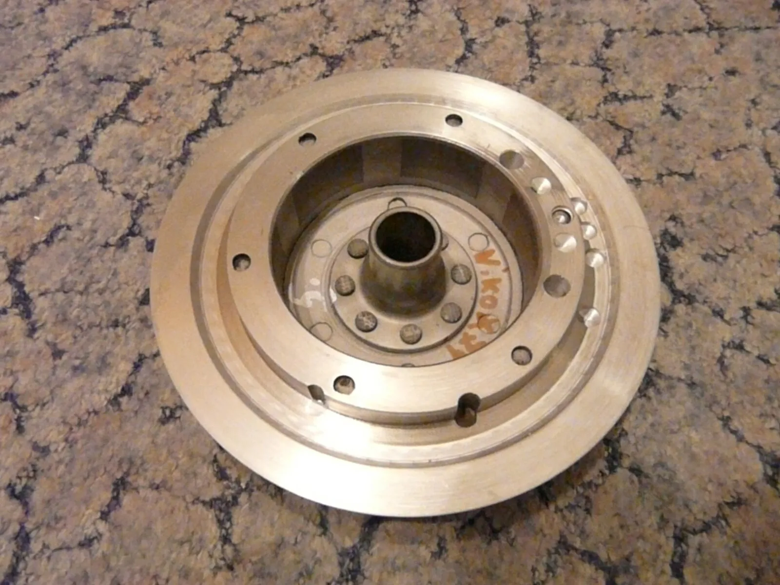

    Kobold hat ein erstes Bild meines in der Post befindlichen LüRas geschickt. Quasi zum Anleckern klatschen-) Damit geht das Warten auf Godoth, äh Wurbelkelle weiter
    166er Malossi auf 80er Block gefräßt und angepaßt - 125er Mazzu-Welle von KaBa bearbeitet - 28er Mikuni SS -1574g Original-Lüfterrad - FuDi 0,8mm, Auslaß 183°, Ü-Ströme 117°, Vorauslaß 32,5°

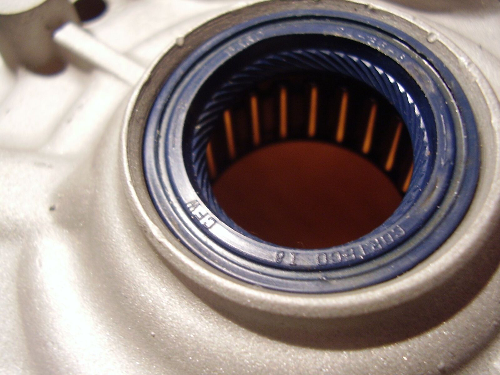

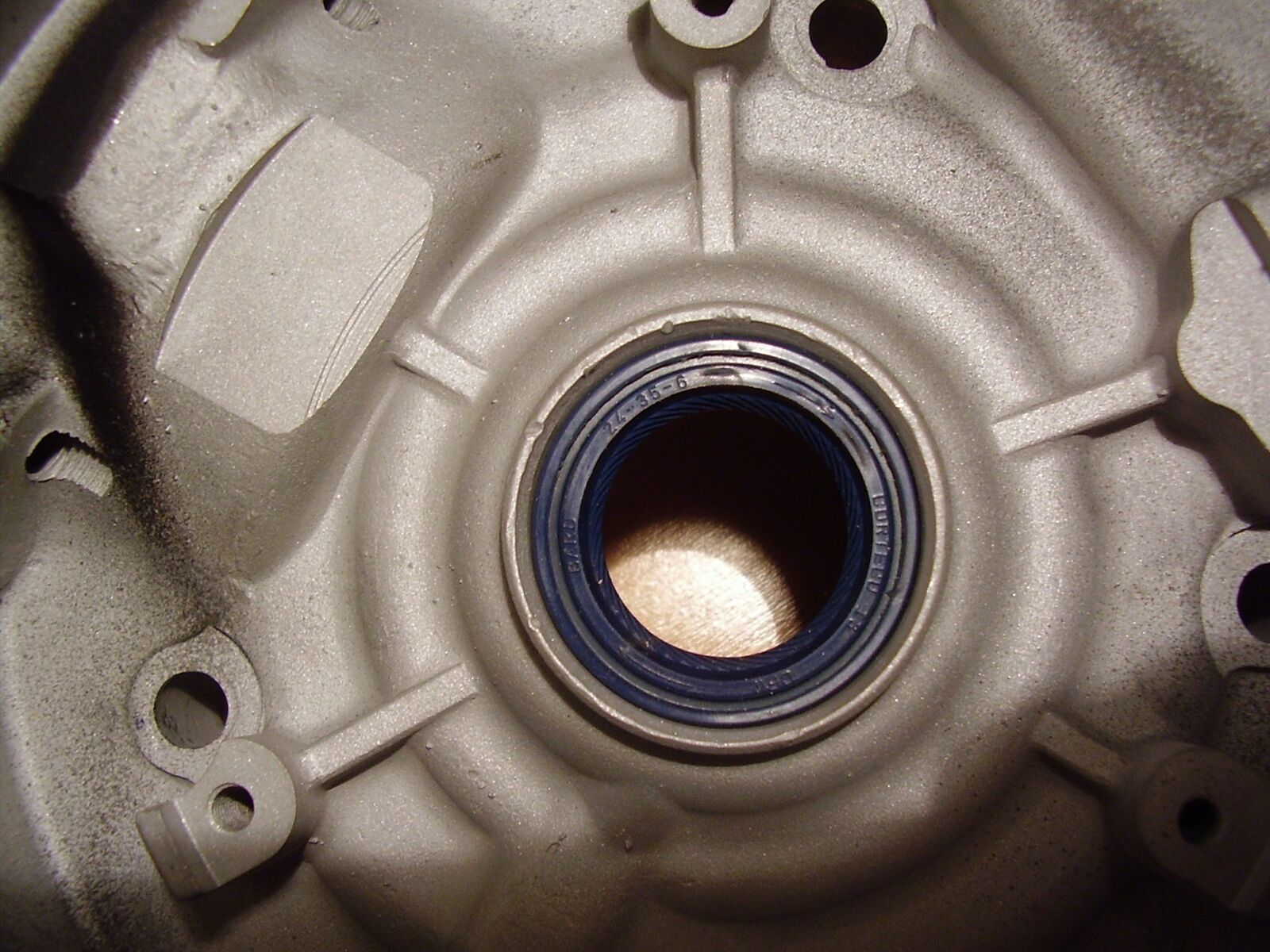

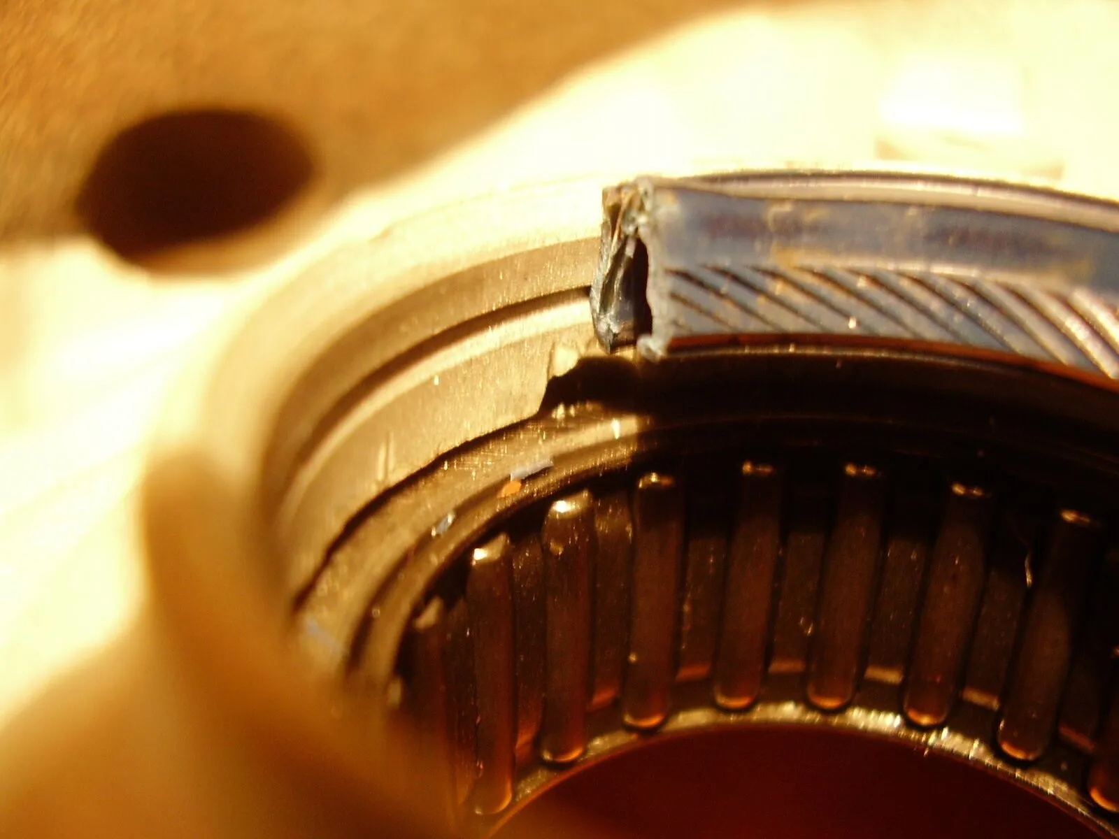

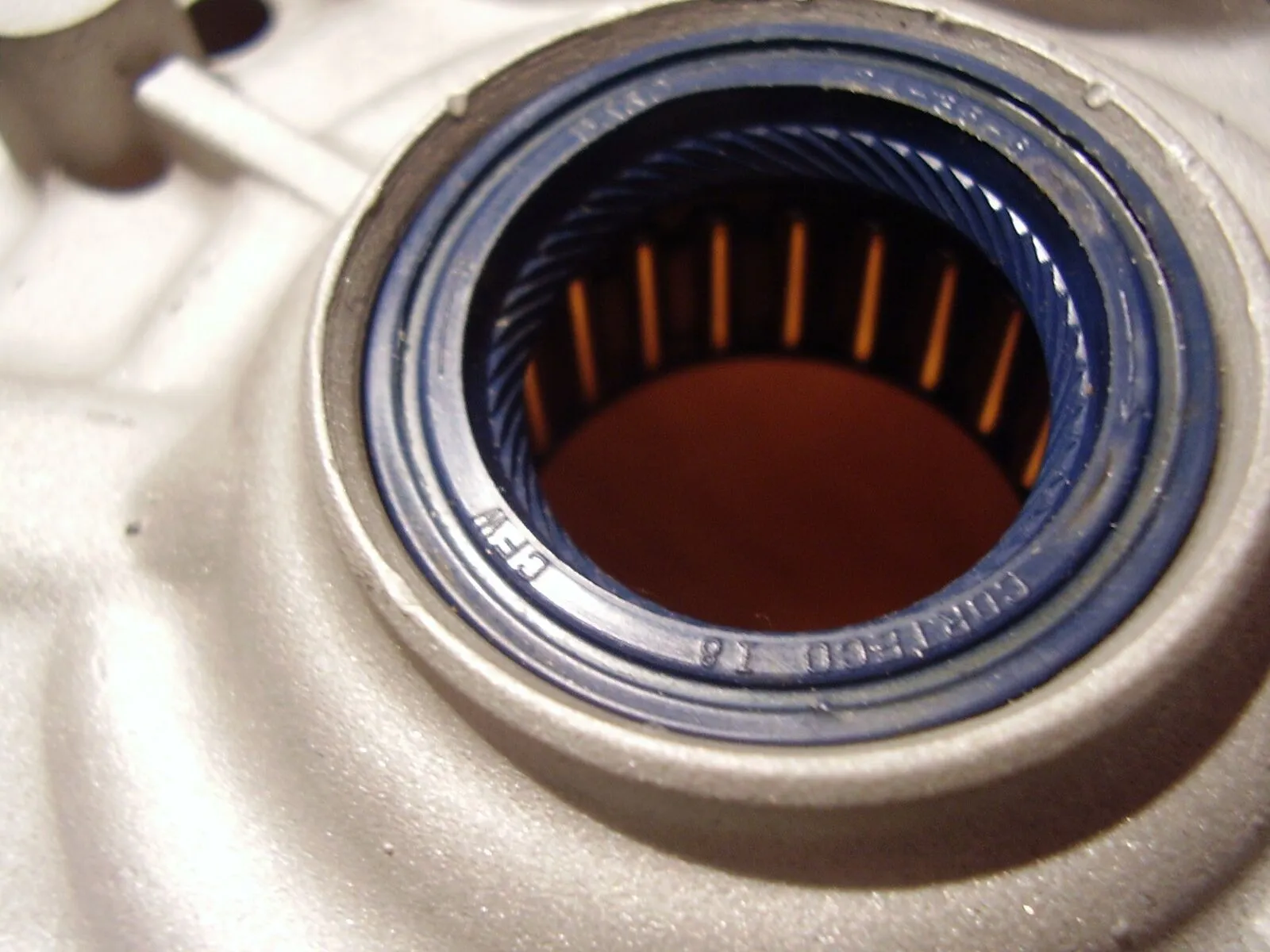

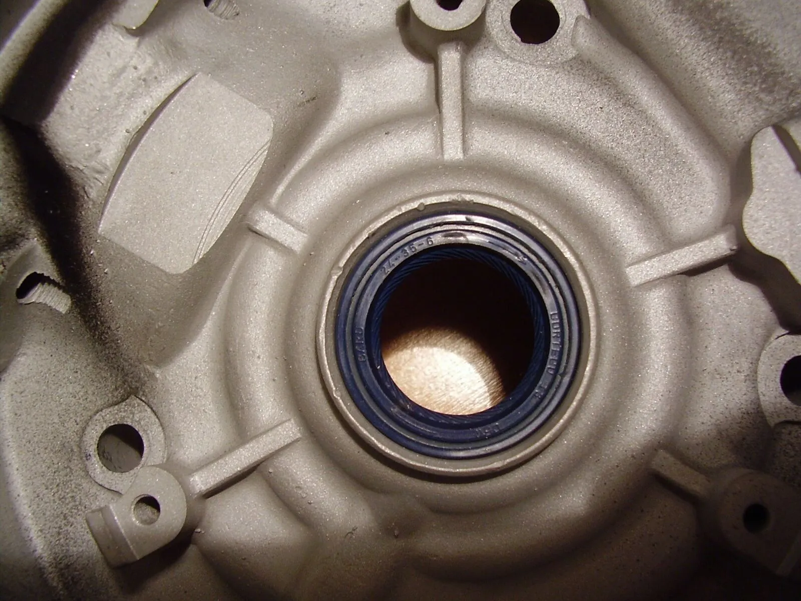

  • Die verfluchten Simmeringe. Es geht um den KuWe-Ring auf der Lima-Seite.
    1. wird der von außen eingedrückt also von der fotoseite, oder von innen bevor das lager reinkommt?
    2. wenn von außen, wie tief? eher bündig oder ca 1 mm rein, oder bis zum Lager rein?? hab wie man evtl. erkennen kann, beides gemacht ( er ist schräg drin). ein neuer ist vorhanden, würds es nur gerne diesmal richtig machen.
    Falls man auf den fotos was erkennen kann:
    Einmal editiert, zuletzt von NikoX79 ()

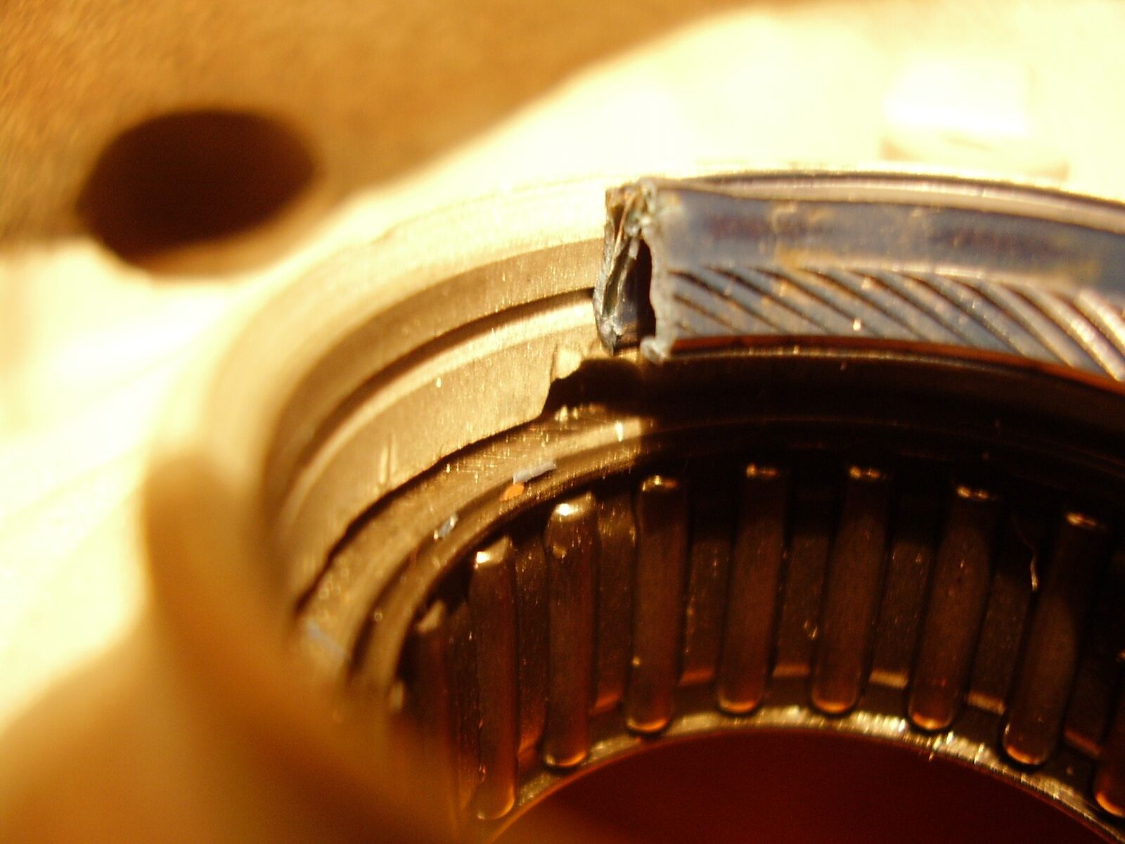

  • Je nach Fertigungstoleranz kann das abweichen. Wichtig ist, dass die Schmierbohrung fuer das Nadellager nicht vom Simmerring verschlossen wird.
    besten Dank. nach dem ich den ring aufgeschnitten hab, komme ich zu dem Ergebnis, das ich ihn bündig einsetzen muß. die wölbung an der schnittseite vom ring kommt durch das aufmachen:

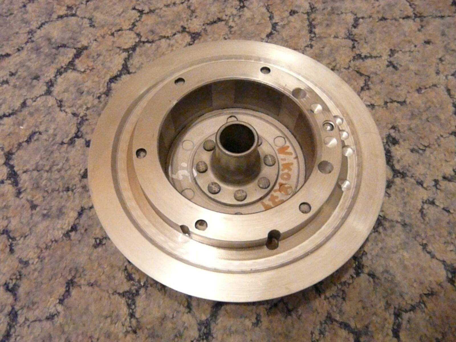

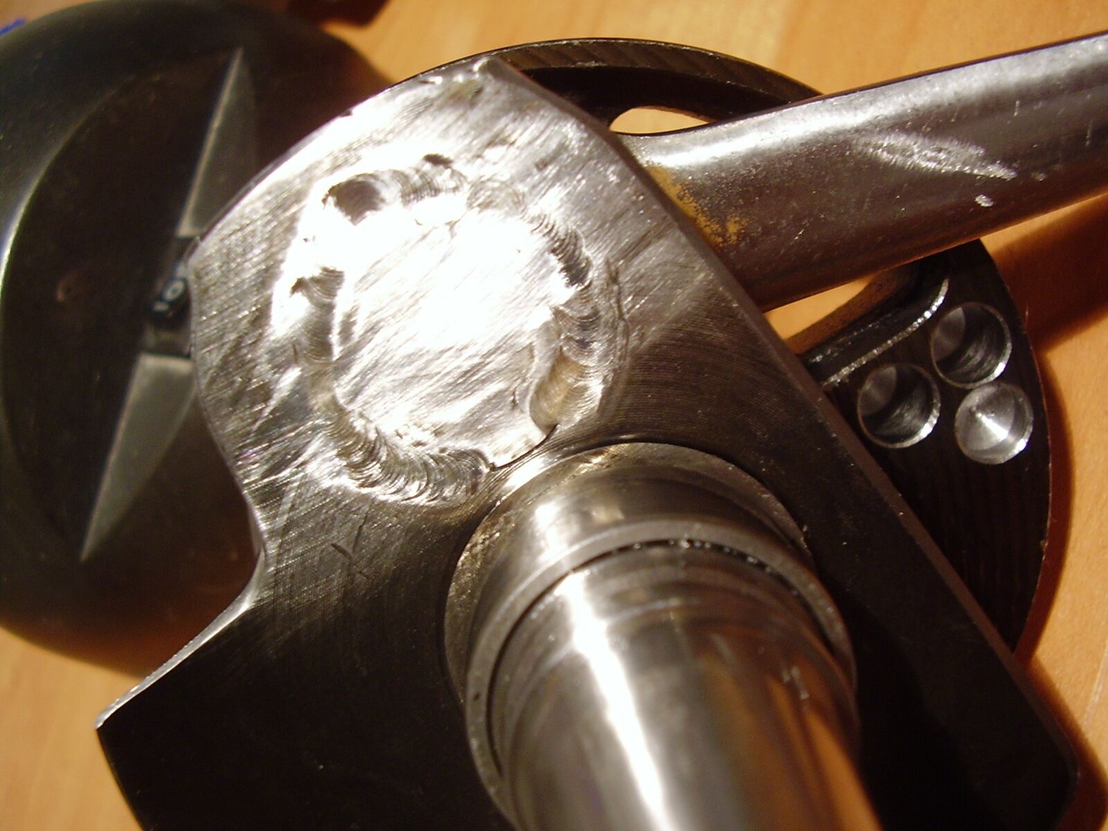

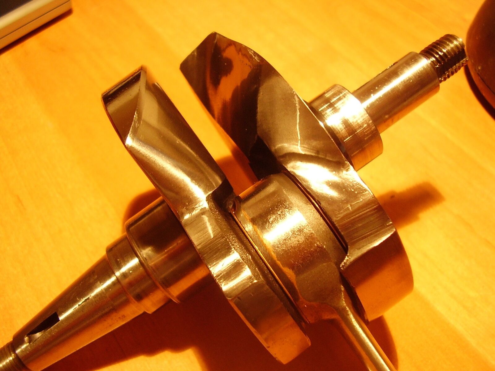

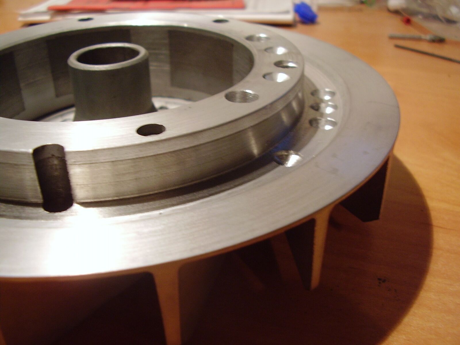

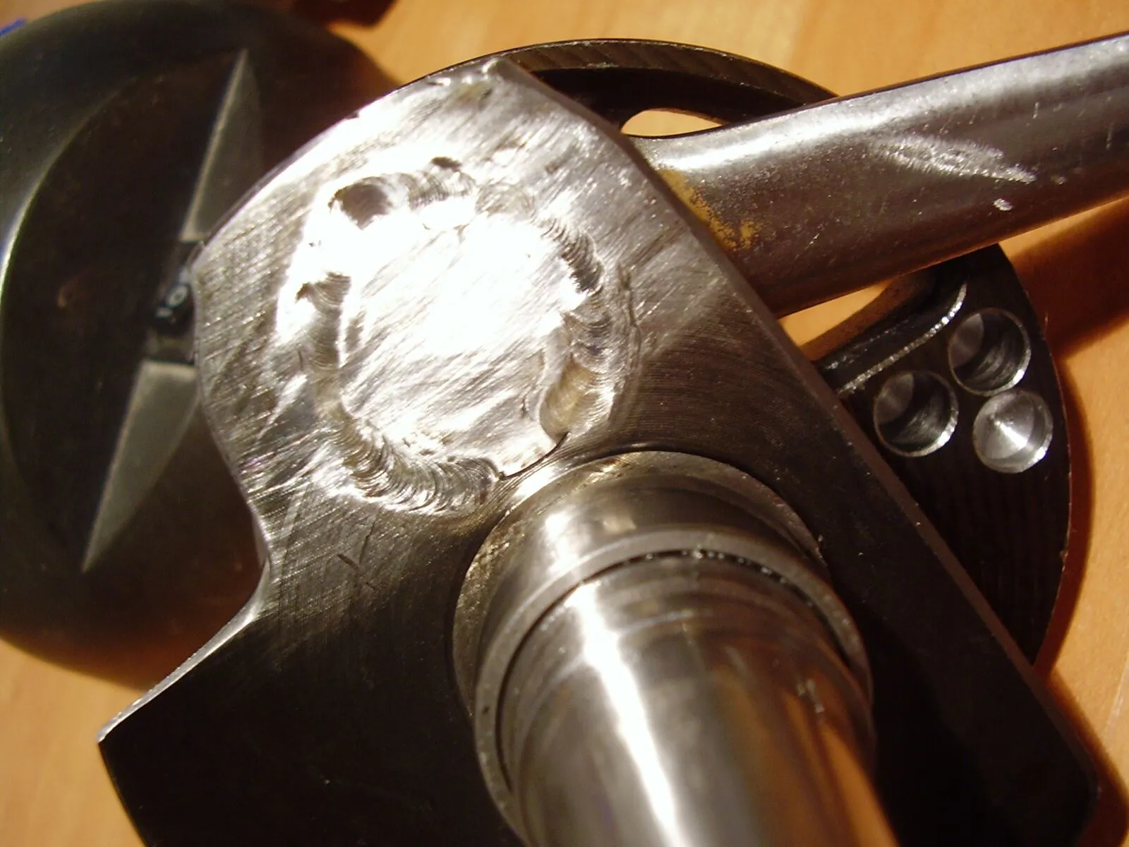

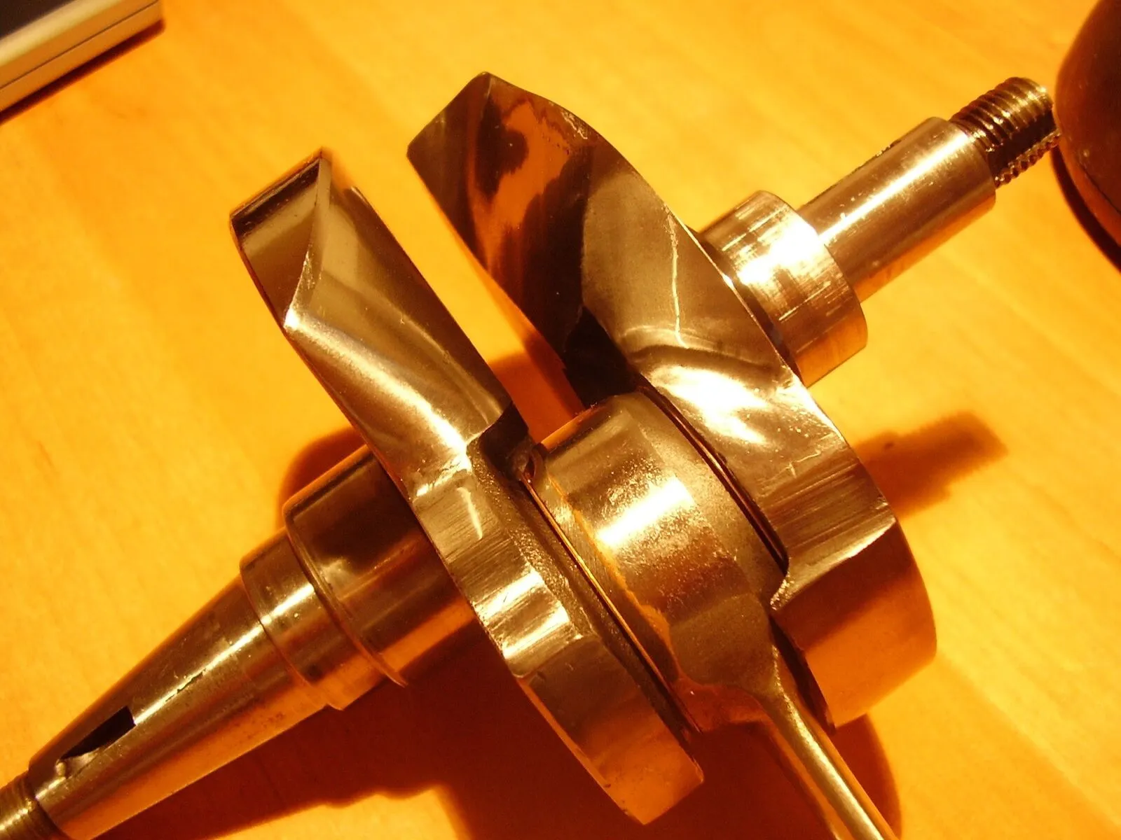

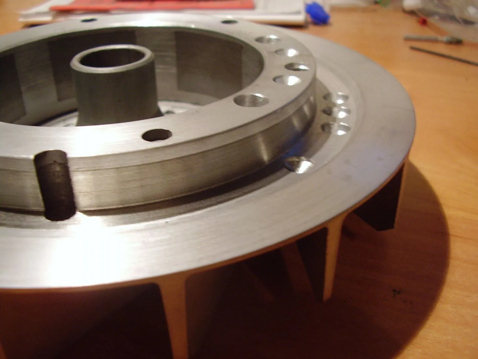

    heute war großkampftag bei der post. wurbelkelle und lüfterrad und neue tastatur sind gleichzeitig angekommen. der kaba hat auch die zapflager oder wie das heißt verschweißt. war zwar nicht gewünscht aber OK und ein Gewinde absolut sauber nachgeschnitten und auf 1,5 bzw. 2,5 zu 100 gewuchtet.
    Der Kobold hat auf 1576g Abgedreht. gewünscht waren 1700g. wollts halt nicht übertreiben. na ja nehme es jetzt wie es ist 8)
    Besten Dank von hier an die Herren. Fotolovestory: :love::love::love:

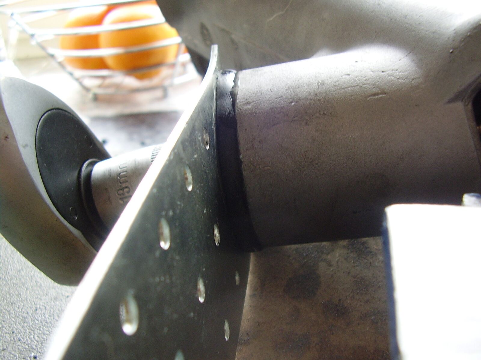

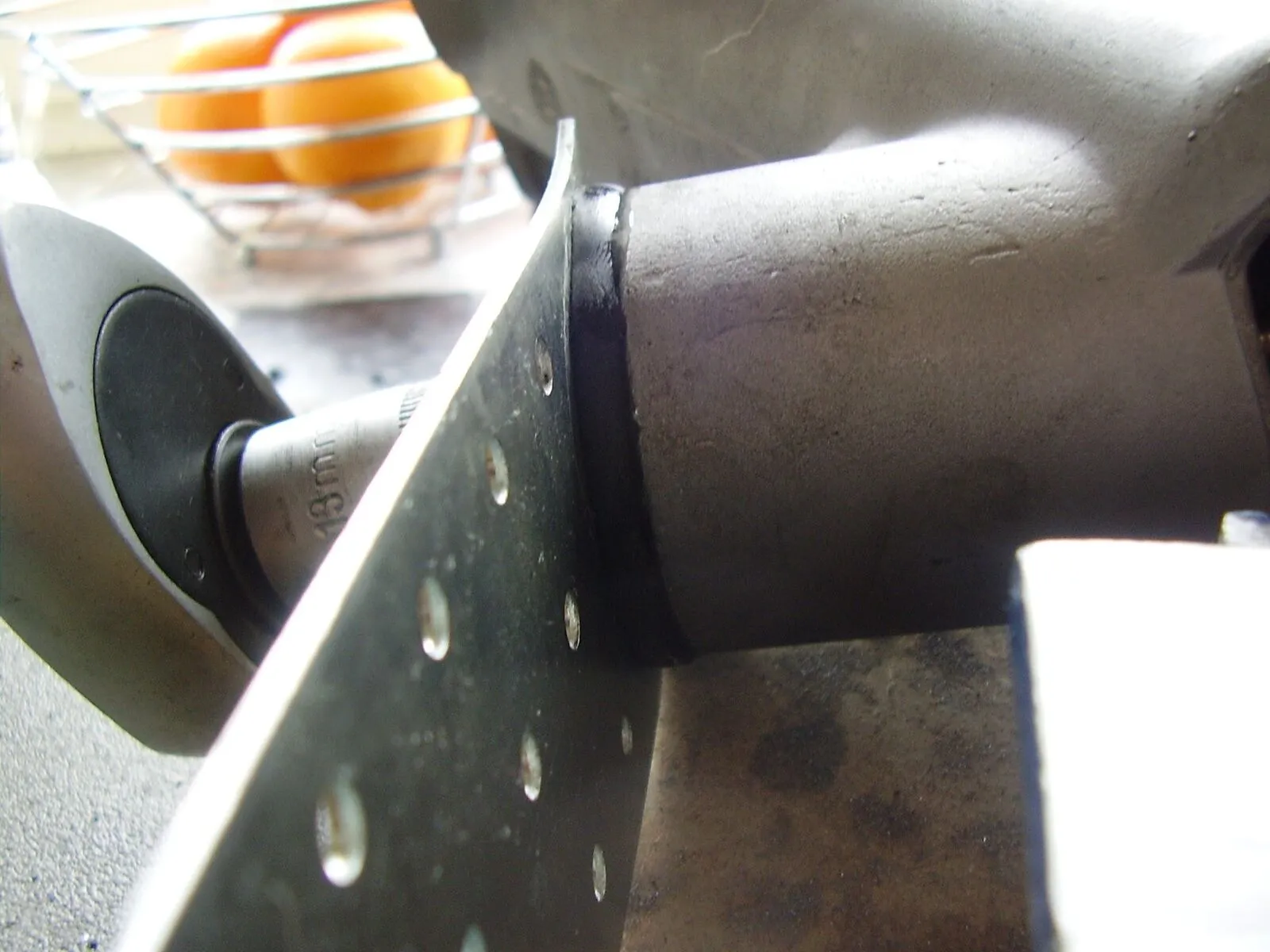

  • Die Silentgummis rauben mir den letzten Nerv!
    Tagesplan war Gummis reinmachen und gehäuse lacken. Morgen frei genommen um den motor zusammenzubauen. Ich hab 4 Std. gebraucht um das kleine Gummi auf der KuLu-Seite raus zu bekommen. ;(
    das kleine ging dann auch gut wieder rein. Das große hat 48 mm, genau wie bei SIP beschrieben und geht nicht rein :cursing: habs am ende sogar angeschrägt nichts zu machen. werde mir wohl morgen die teure variante für 23 EUR besorgen, die gleich mit führungsrohr sind. da hat das große nur 40 mm???
  • eijeijei!! ja das wirklich nen rotz ich mach das nie wieder lass die eher für teuer geld einpressen oder sonstiges!
    sach mal schraubste in der küche oder hast du immer obst in der werkstatt? 2-)
  • immer obst in der werkstatt, ne is die küche.
    komisch ist nur, das das einzelne gummi 48mm hat, und mit führungsbuchse hat es 40mm???? die traverse hat ca. 38mm. das gummi um 1cm zu verkleinern scheint da aussichtslos? vielleicht ein fehler im katalog
