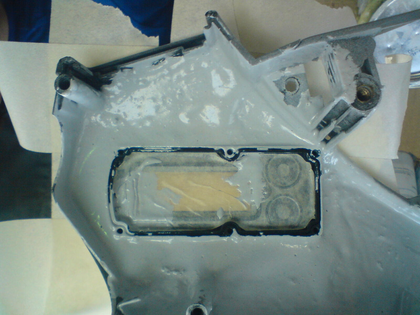

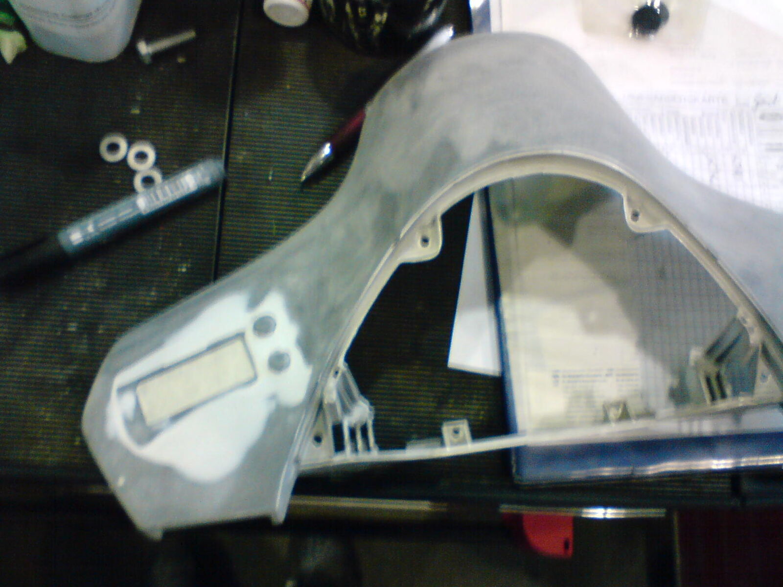

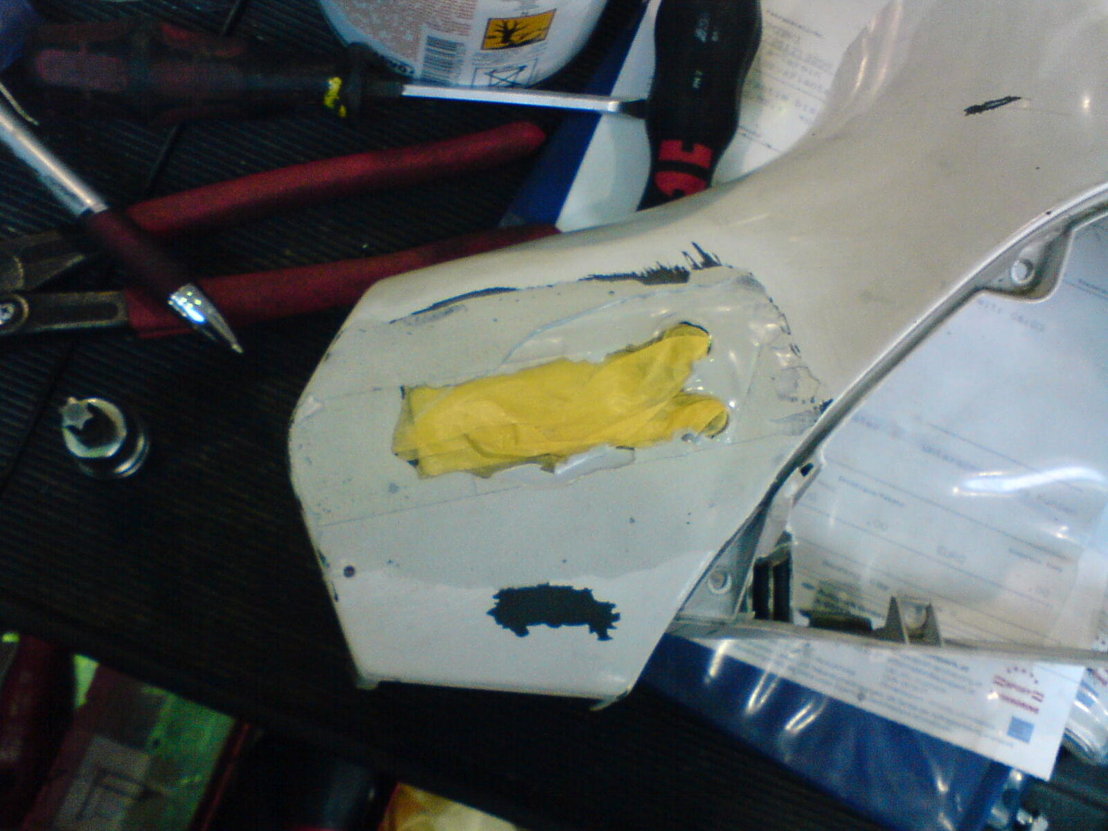

    • October 13, 2008 at 17:32

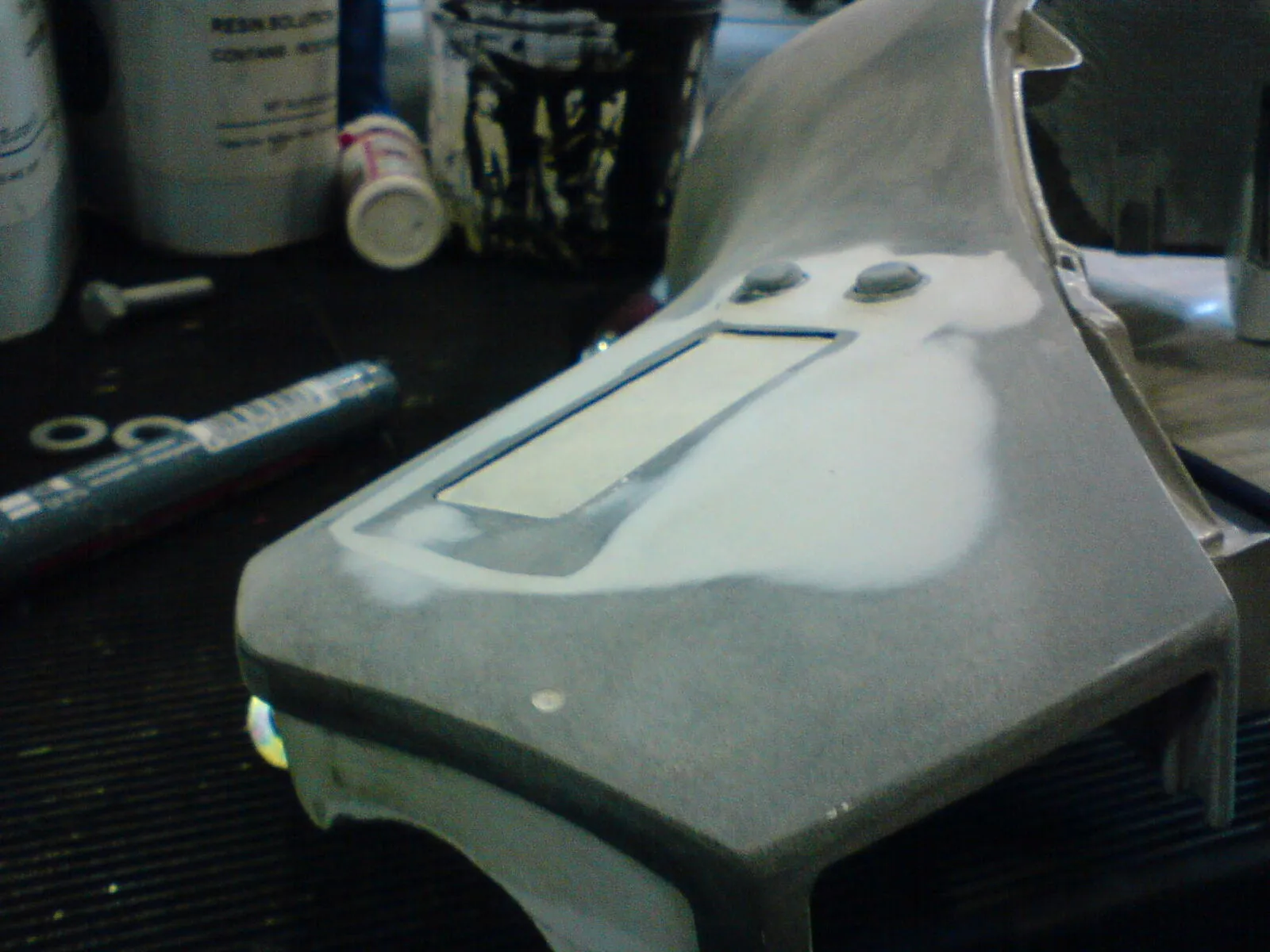

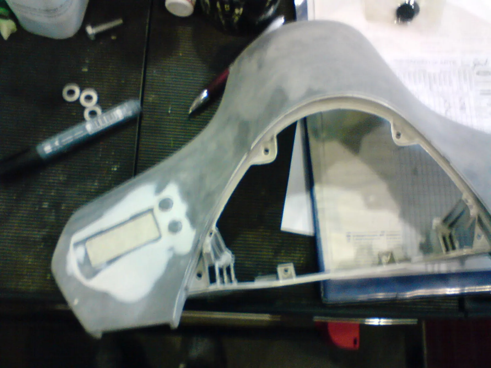

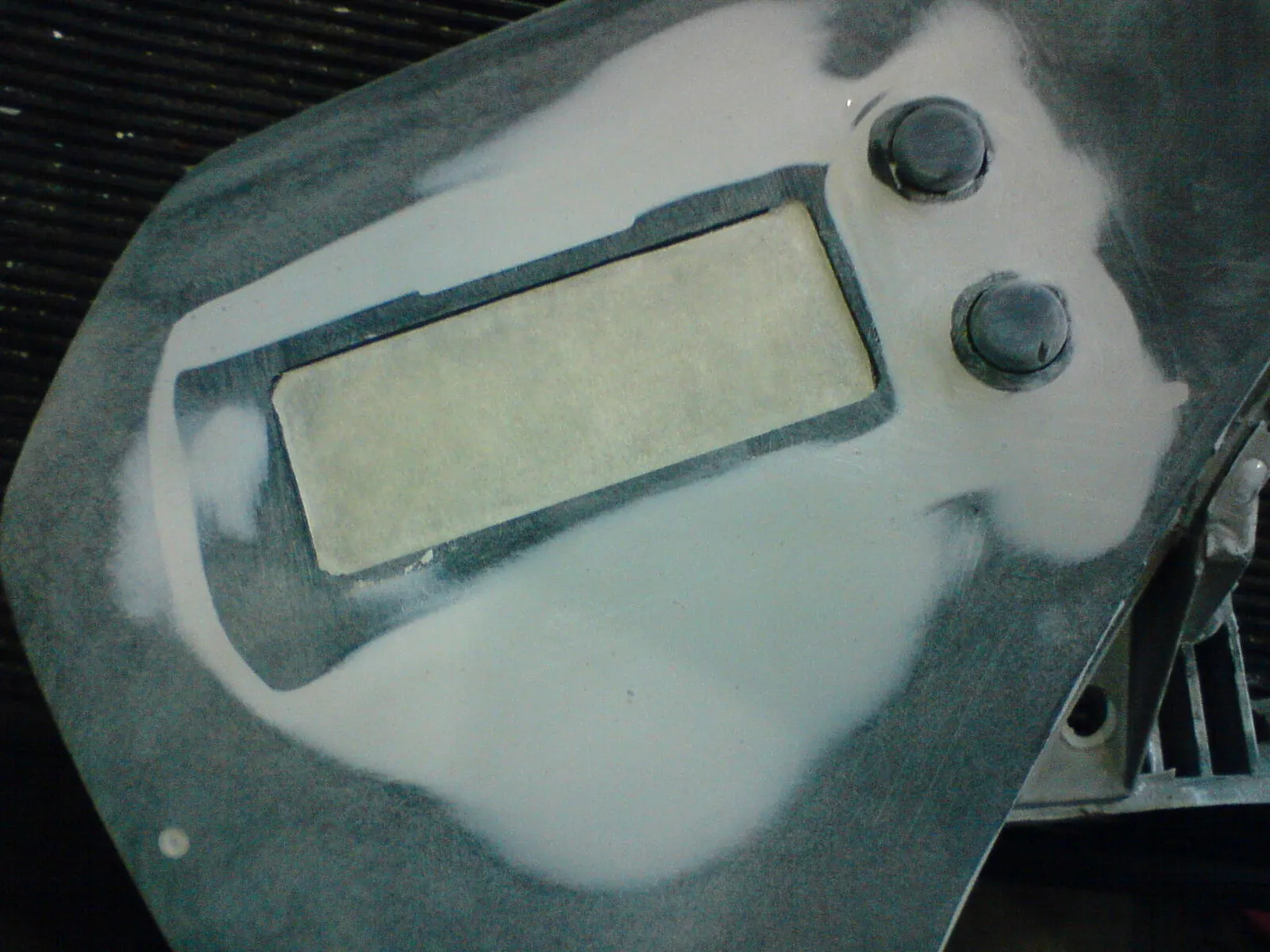

    So wie versprochen die Bilder
    Hab heute zu mittag auch die Aussenseite mit dem Spezialkleber eingestrichen und danach in der Lackierkabiene 3 Stunden bei 70° trocknen lassen danach schnell mit 240er Schleifpapier geschliffen und dann noch mal eine dünne Schicht Kleber raufgemacht, der trocknet nun über nacht.
    Sieht dann so aus als wie wenn der EGT schon immer im Lenker seine Platz gehabt hätte....

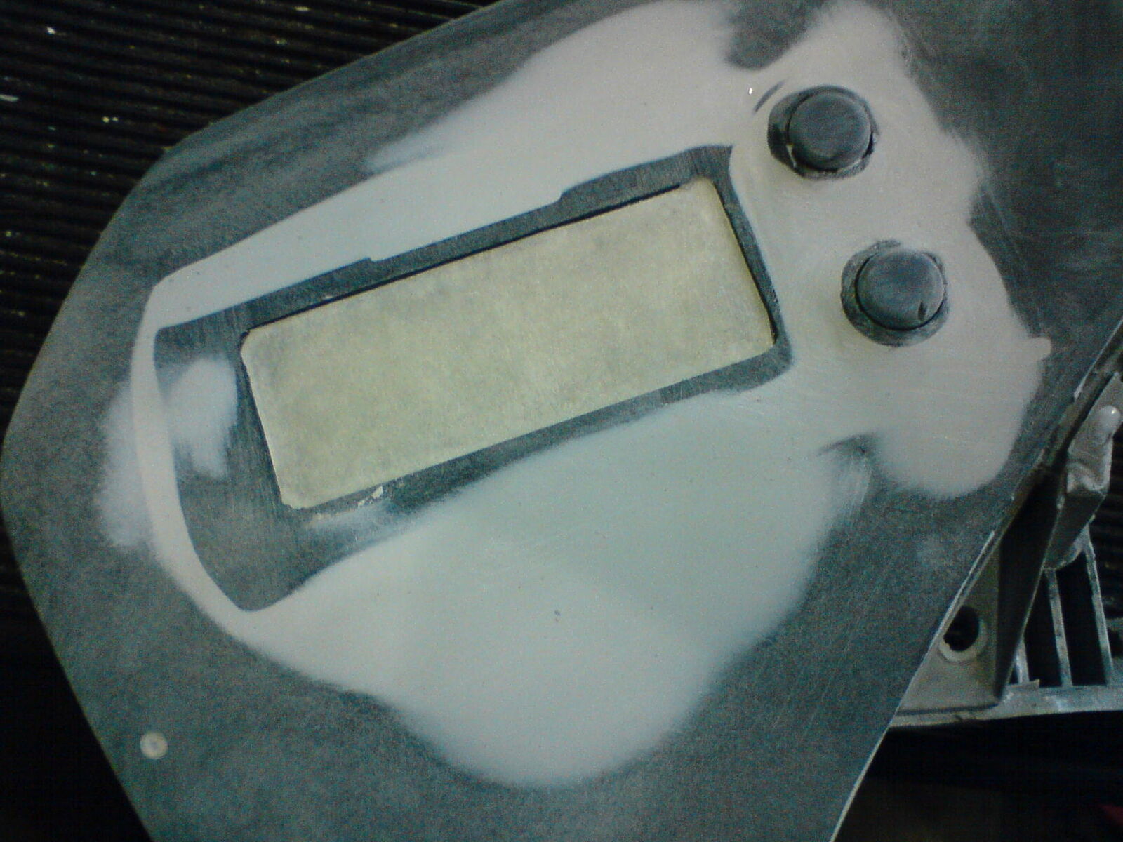

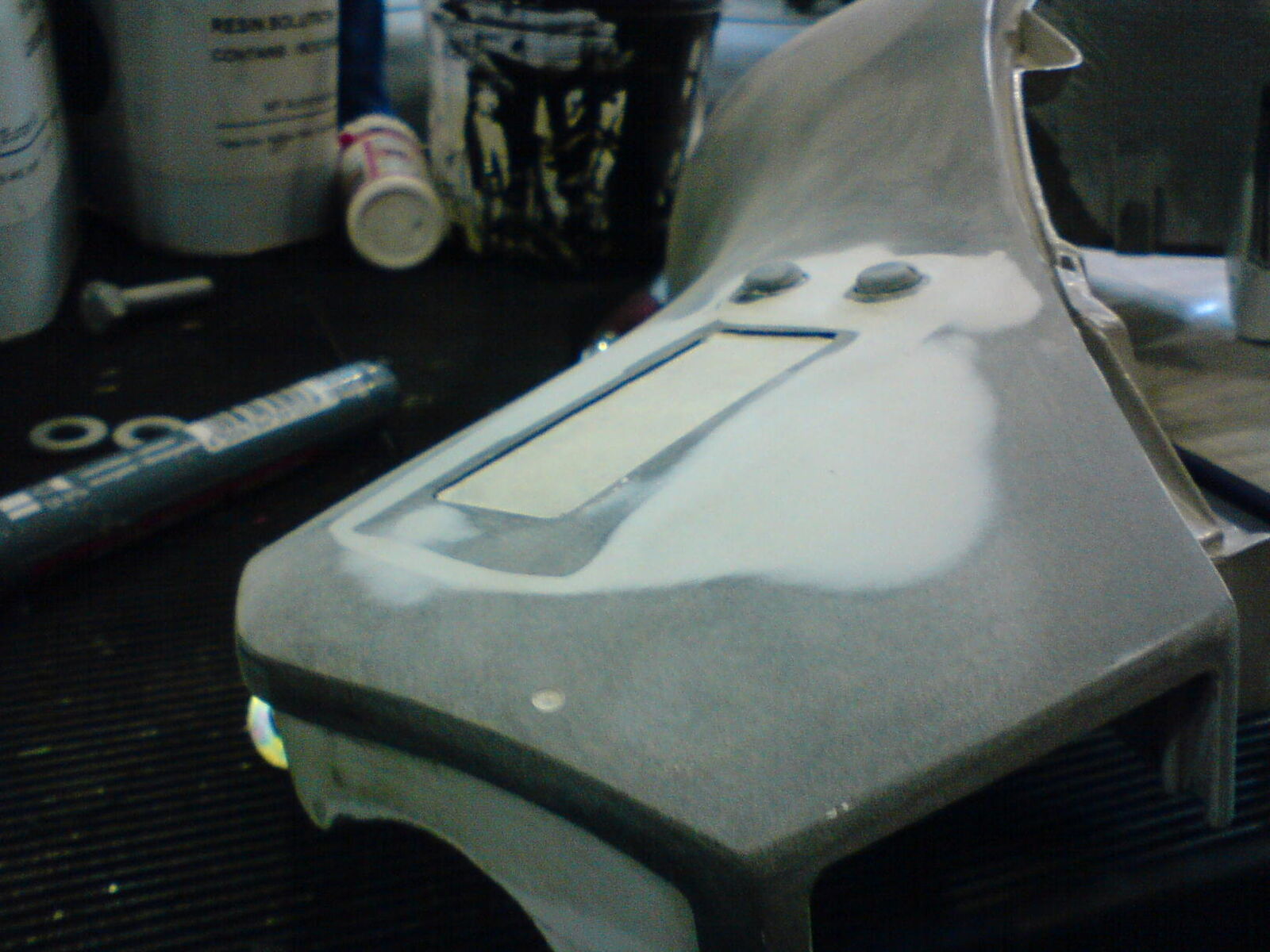

    • October 14, 2008 at 17:27
    So heute mal ein bischen weiter geschliffen, ist nun bereit zum Füllern, zumindes die Linke Seite, rechts muss ich ja noch schauen wie ich das löse mit dem Ausgleichsbehälter von der Bremse
    Aber man kann schon erkennen wo die Reise hingeht
