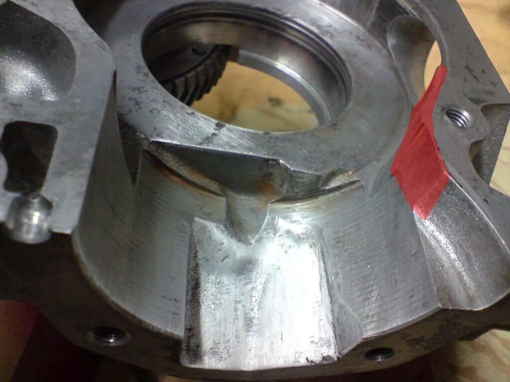

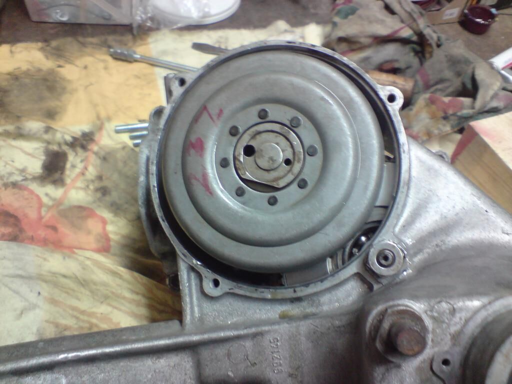

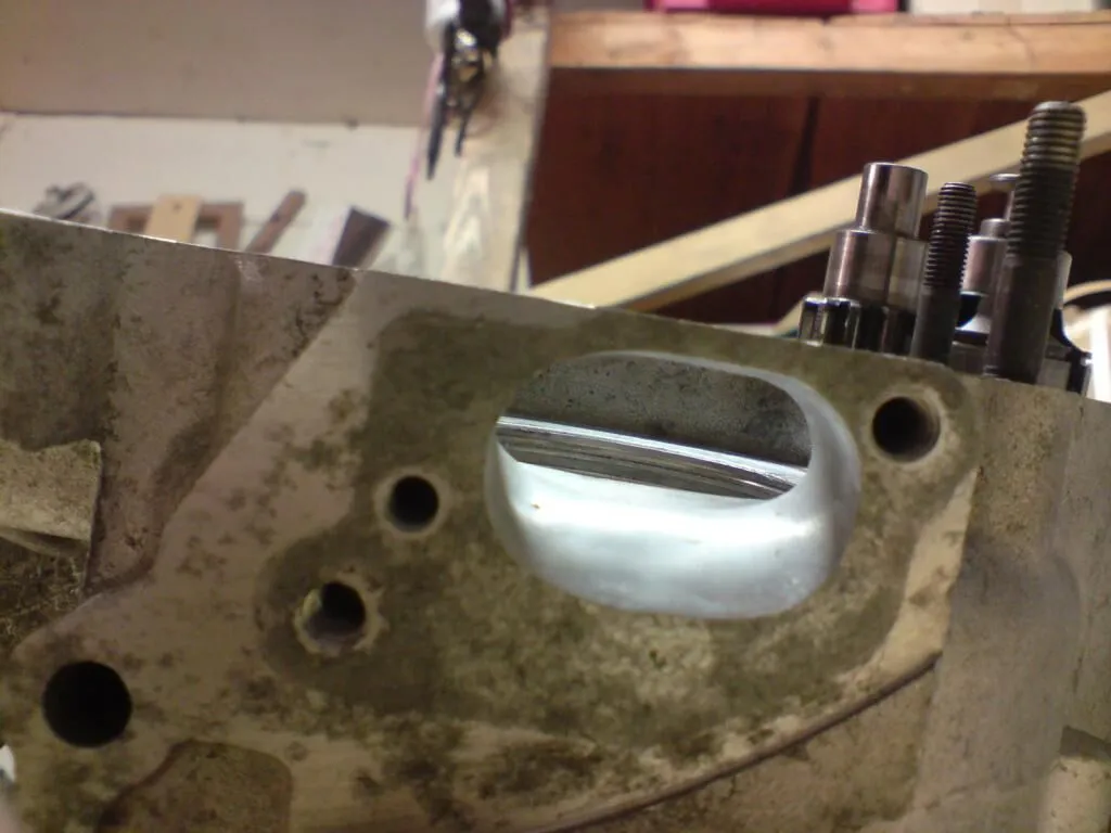

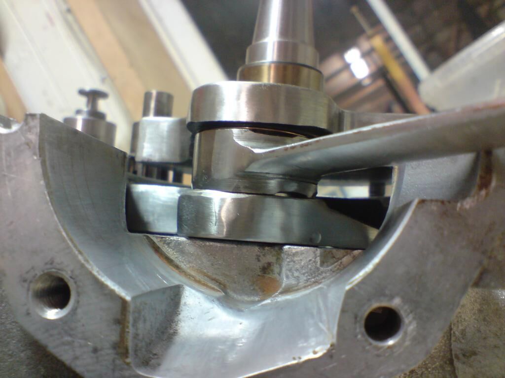

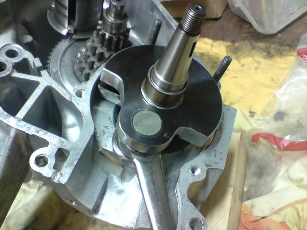

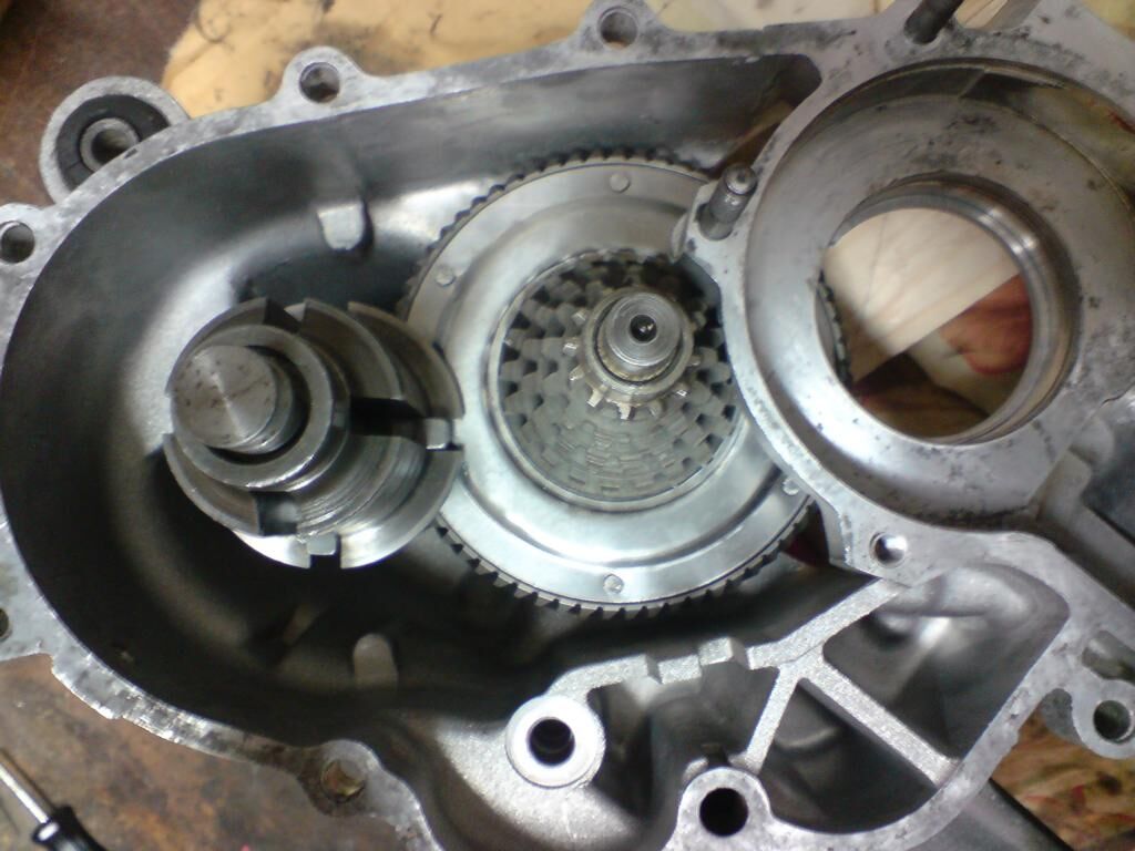

    olè

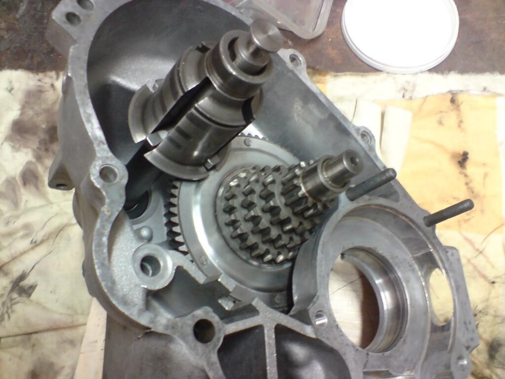

    Sehr schöner Einlasskrater. önnte ein wenig strömungsgünstiger werden.
  • Diabolo
    21,003
    4,177
    Ruhrpott Randgebiet
    • December 18, 2008 at 19:19
    • #264
    Hier meine ich.
  • Basti_MRC
    • December 18, 2008 at 19:23
    • #265
    edit
    stimmt hast recht wir noch leicht angeschliffen und gut ist

    @ Diabolo: Werde bei mir weiter auf Drehschieber fahren.Könnte man den von dir angezeichneten roten Bereich(Einlass) auch schleifen wenn man Dehschieber fährt ???? Ich meine wegen der Drehschieberdichtfläche. Bitte nicht lachen.....bin in dem Gebiet Neuling :rolleyes:

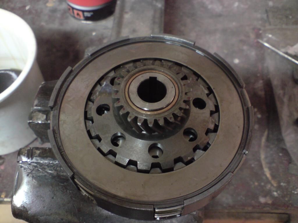

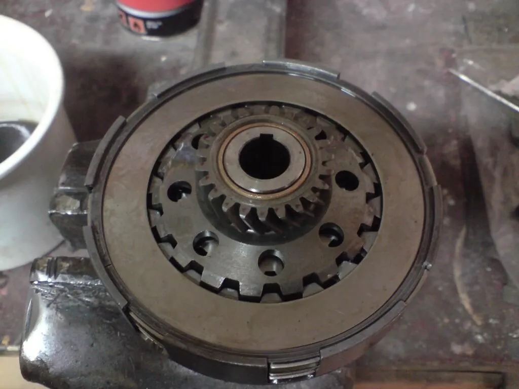

    Wie funzt deine LML Kupplung denn so??
    Eventl. schon mal Distanzscheibe hinlegen
    [Blockierte Grafik: http://vespaonline.sip-scootershop.com/Products/Images/4cbbffef-ad0d-4232-9d77-3e1d037d7bad/Distanzscheibe+SERIE+PRO+Kupplung+Cosa.jpg]
    Wie schreibt SIP so schön :
    TIPP: Zwischen der Außenkante der Kupplungsgrundplatte und dem Kupplungszahnrad ist für ein exaktes Trennen ein Trennspiel von ca. 0,5mm nötig. Toleranzen bei den Kupplungsanlaufscheiben und auch den Kupplungen können zu geringerem Spiel führen, so daß manche Unterlegscheiben beim Festziehen der Kupplungsmutter sich neigen und dadurch am Primärrad anstehen und ein Trennen verhindern.
    Wenn es zu den genannten Problemen kommt, empfehlen wir, nur die Anlaufkante des Kupplungszahnrades 2/10 abzuschleifen oder die Distanzscheibe # 69821000 zu verwenden.
    Seit es selbst via Piaggio nur noch den indischen Nachbau gibt kommts da öfter zu probs.
    Die alten Cosakupplung lassen sich an den ovalen Bohrungen erkennen
    [Blockierte Grafik: http://www.germanscooterwiki.de/images/thumb/3/37/01kupplungcosa.jpg/180px-01kupplungcosa.jpg]
    Gehen im Haifischbecken um die 35>60 Oi weg
    Weapons of Mass Destruction

    edit:
    na toll so eine scheisse!!!
    Einmal editiert, zuletzt von Basti_MRC (December 18, 2008 at 20:55)

    • December 18, 2008 at 21:06
    • #269
    Keine Panik nich :D
    Ich erwähne es nur damit du dir die billige Scheibe schon mal parat legst.Damit funzt es dann ja.
    Nicht das dich so ein Pfurzteil auf der Zielinie ausbremst,wie zb.das Sicherungsblech Nebengelege.
    Gefahr erkannt...Gefahr gebannt ;)

    ja nun kann ich aber wieder bestellen weil die scheibe hat der liebe herr B. aus pansdorf sicher nicht!! :evil:
    nach weihnachten wird diese denn mit den restlichen teilen bestellt
    naja... kann ja trotzdem weiter machen ist ja kein sf gefummel froehlich-)

    Am Einlaßkanal geht noch einiges, für die Kombination mit einem MMW Ansauger ist der geradezu mickrig.

    pkracer
    kann schon sein. nur ich hatte heut beim kurbelwelle einsetzten nen riesen schock bekommen ich dachte ich wär nun auch durch gewesen, waren aber nur blasen im aluguss!! machmal ist weniger mehr!
