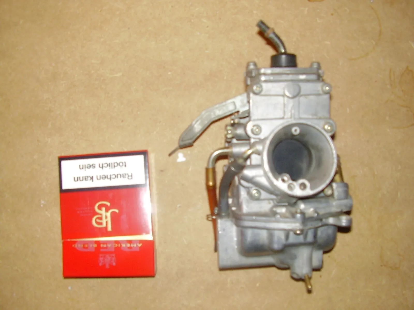

    woran erkenne ich das ich an einem mikuni das ich keine fälschung hab?!
    der kommt mir so mächtig groß vor :wacko:
    achja un woran das es ein powerjet ist
  • NikoX79
    1,800
    329
    München/Giesing
    PX 80 E Lusso ---> 166er Malle
    • January 5, 2009 at 16:13
    • #314
    mächtig groß ist richtig 8) der 24 si ist an der längsten seite meiner meinung nach noch kleiner als der mikuni von einlaß zu auslaß mißt, hab das passende vergleichsfoto leider zu hause. erst am das

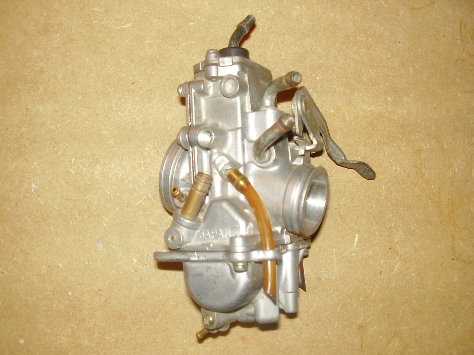

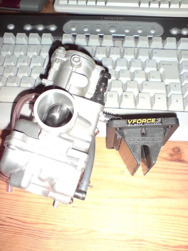

  • Basti_MRC
    • January 5, 2009 at 16:25
    • #316
    ahhhhh dankööö mein lieber schieber das ding ist ja sowas von männlich :pump:
    hier meine beiden schönheiten die heut angekommen sind:
    ich glaub es gibt am wochenende ein kleinen testlauf :P
    edit: ich werd doch mächtig platzprobleme bekommen oder was

    Paßt schon mußt halt nenRamAir LuFi hernehmen,der ist schön geschmeidig.Als Verbindungsstück zwischen Gaser und Membranhutze würd ich nen alten Kühlerschlauch vom nem Auto nehmen sonst reist dir das Gummiklump von Verbindungsgummi schnell ein.So einVergaser ist schon schwer,dazu die Schwingungen......
    Bin fast so gespannt wie du, wie der Motor läuft.
    Also meine Ansage wenn der Motor gut gemacht wurde sind um die26 PS drin steht.

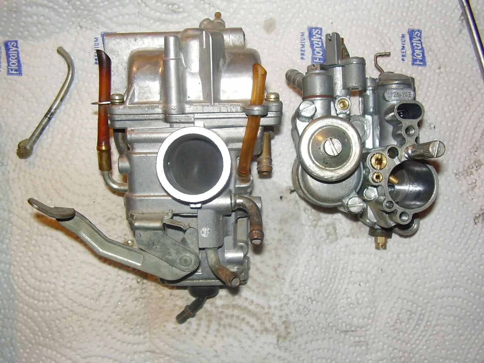

    so vielleich nicht mehr für notwendig, aber für den rest der mitliest der größenvergleich (28er Mikuni SS mit Gaserheizung)
