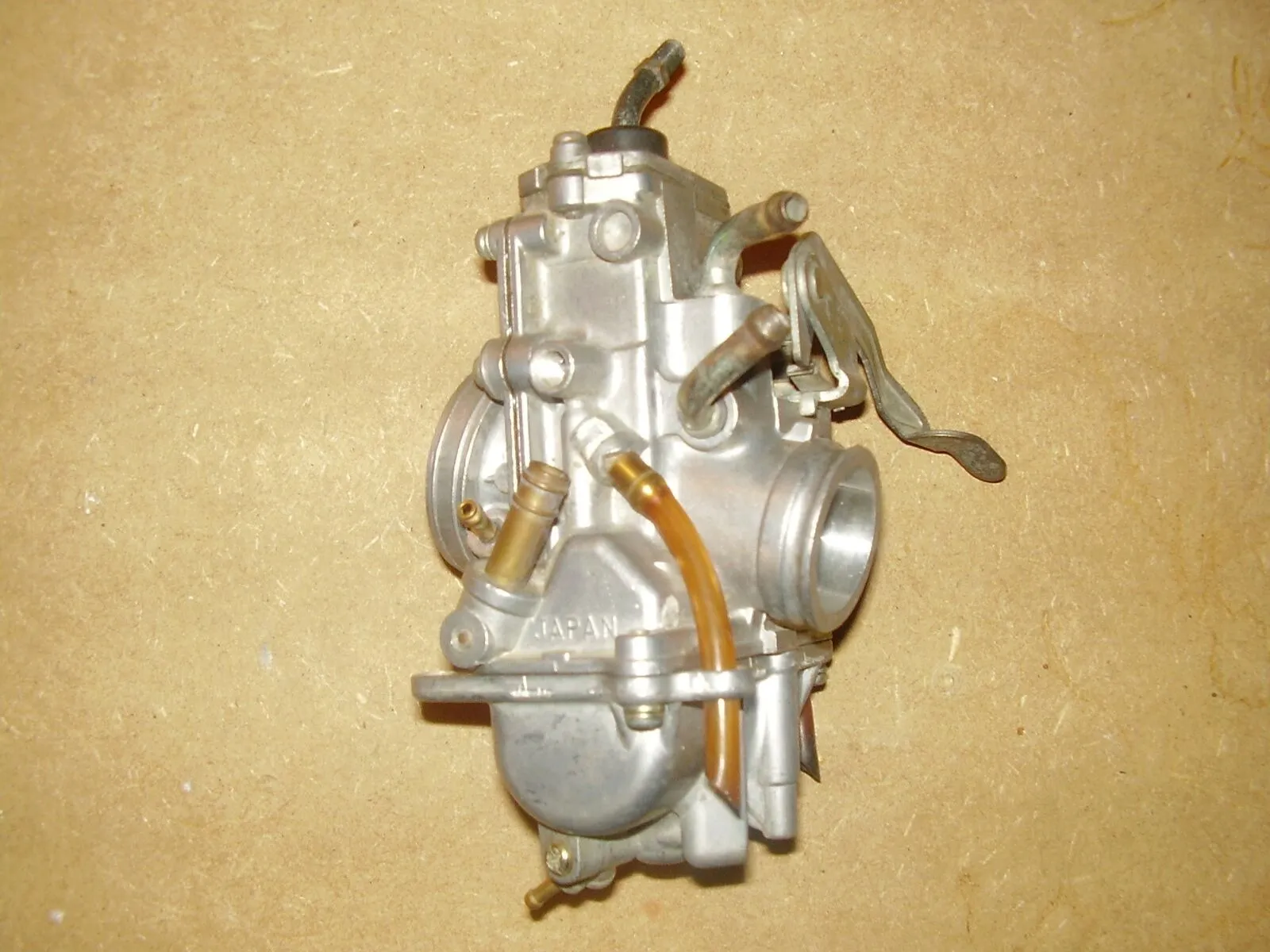

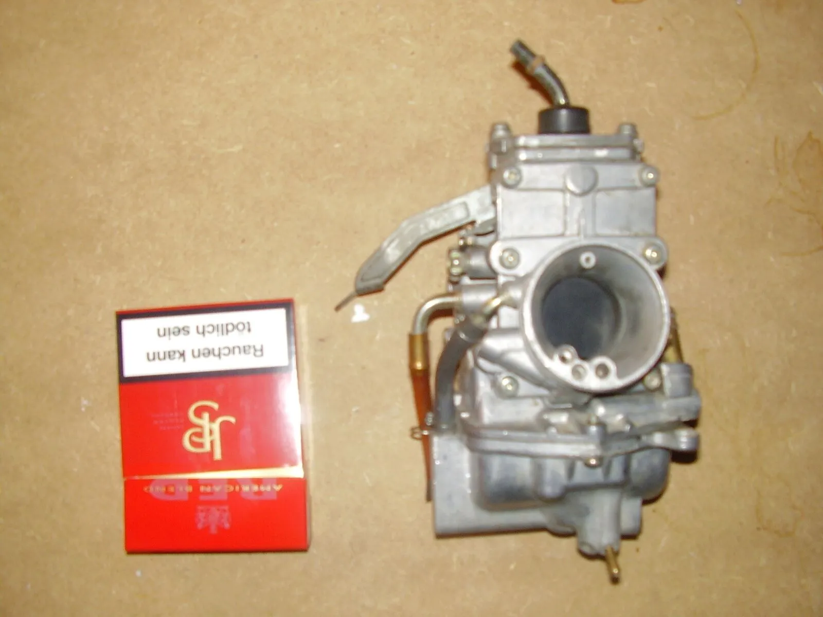

    • #316
    ahhhhh dankööö mein lieber schieber das ding ist ja sowas von männlich :pump:
    hier meine beiden schönheiten die heut angekommen sind:
    ich glaub es gibt am wochenende ein kleinen testlauf :P
    edit: ich werd doch mächtig platzprobleme bekommen oder was

    Paßt schon mußt halt nenRamAir LuFi hernehmen,der ist schön geschmeidig.Als Verbindungsstück zwischen Gaser und Membranhutze würd ich nen alten Kühlerschlauch vom nem Auto nehmen sonst reist dir das Gummiklump von Verbindungsgummi schnell ein.So einVergaser ist schon schwer,dazu die Schwingungen......
    Bin fast so gespannt wie du, wie der Motor läuft.
    Also meine Ansage wenn der Motor gut gemacht wurde sind um die26 PS drin steht.

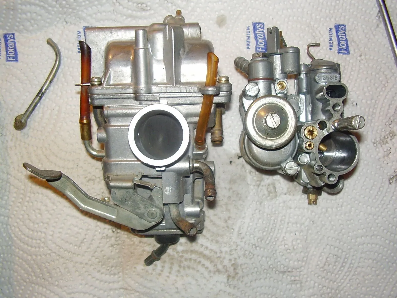

    so vielleich nicht mehr für notwendig, aber für den rest der mitliest der größenvergleich (28er Mikuni SS mit Gaserheizung)
    166er Malossi auf 80er Block gefräßt und angepaßt - 125er Mazzu-Welle von KaBa bearbeitet - 28er Mikuni SS -1574g Original-Lüfterrad - FuDi 0,8mm, Auslaß 183°, Ü-Ströme 117°, Vorauslaß 32,5°
