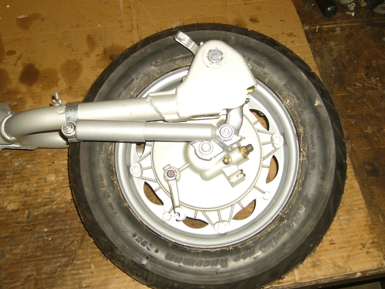

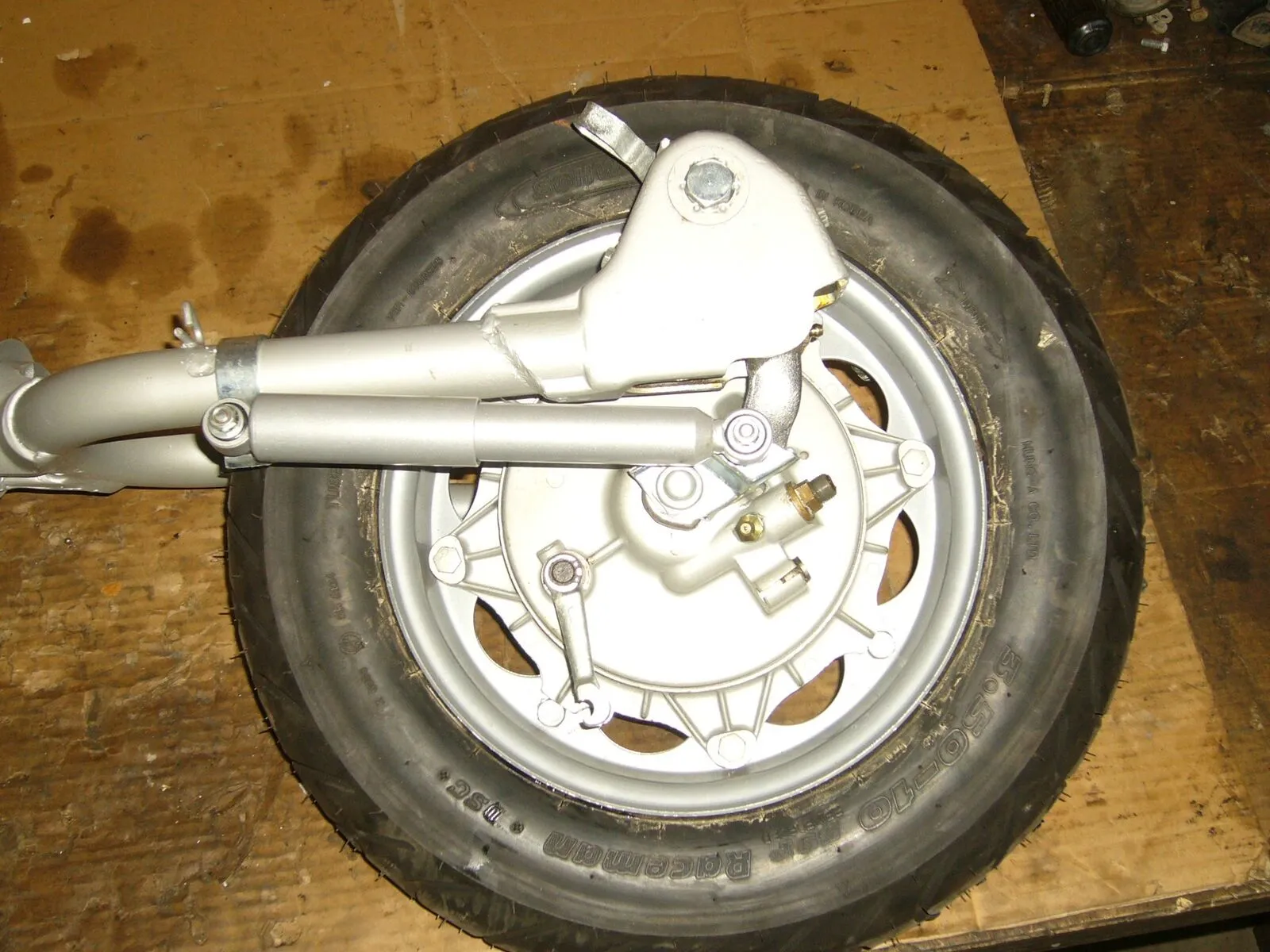

    hab heut eine angebot für eine lammy gabel bekommen! der verkäufer ist jockeys-boxenstopsie soll 350 euro + 100 euro für px umbau kosten
    kennt den jemand?
    wie ist seine arbeit?
    ist der preis i.o.?
    was sind das für stossdämpfer?

    Die Stoßdämpfer sind die bereits von PK-Racer in Post 219 dieses Threads angesprochenen Nachrüstdämpfer mit Klemmschellen.

    JB kenn ich,weniger von den Arbeiten her, sondern von Eintragungen,soll einiges gehen auch nicht zu teuer.450für ne Lammy Gabel und Scheibenbremse ist auch nicht dabei,Oh Oh.Auch dieDämpferaufnahme an der Gabel würd ich so nicht fahren.Dämpfer sind auch nicht Schmuck,dann brauchst noch härtere Federn,weil sich sonst bei 100 die Kiste aufschaukelt, nicht mehr fahrbar.Warum glaubst du hab ich nicht die Lammy in meinen Renner.Ist ein Fass ohne Boden.Aber geile Sachen kosten.Hab mal ein paar Arbeiten gesehen von JB ,war nichts zu meckern dran.

    Lass es sein. Nimm eine Cosagabel, kürze die anständig und verbaue eine Scheibenbremse mit RS24 Dämpfer. Das ist zwar nicht billiger, funktioniert aber hervorragend.
    Lamygabeln taugen nichts!
    ....Dämpfer zum anschellen.... ;(
    Sowas erwägt man doch nicht im Ansatz!

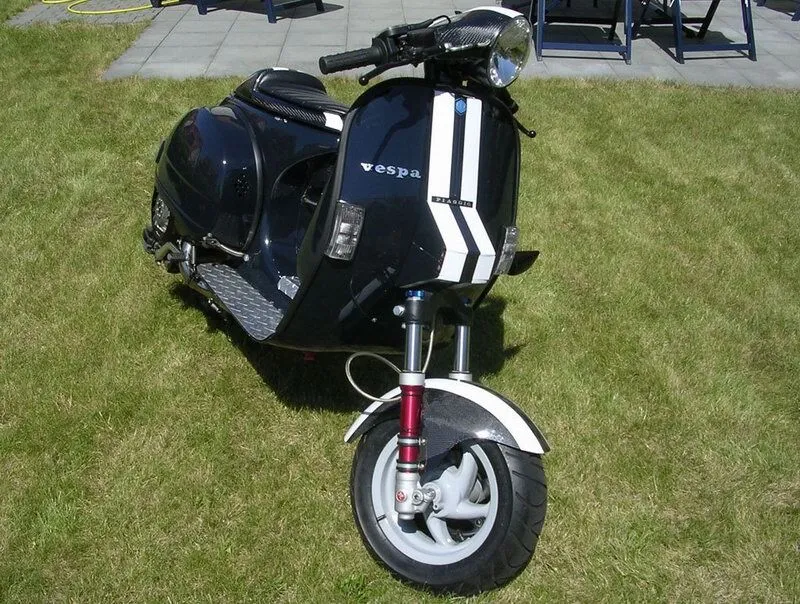

    jepp!
    was das eigentlich für eine?

    Ehm...die Gabel von dem Roller ( weiße Streifen)ist vom Runner(nicht TPH)
    Und die Gabel vom Runner ist erste Sahne.Hab ihn selber gefahren 2-)
