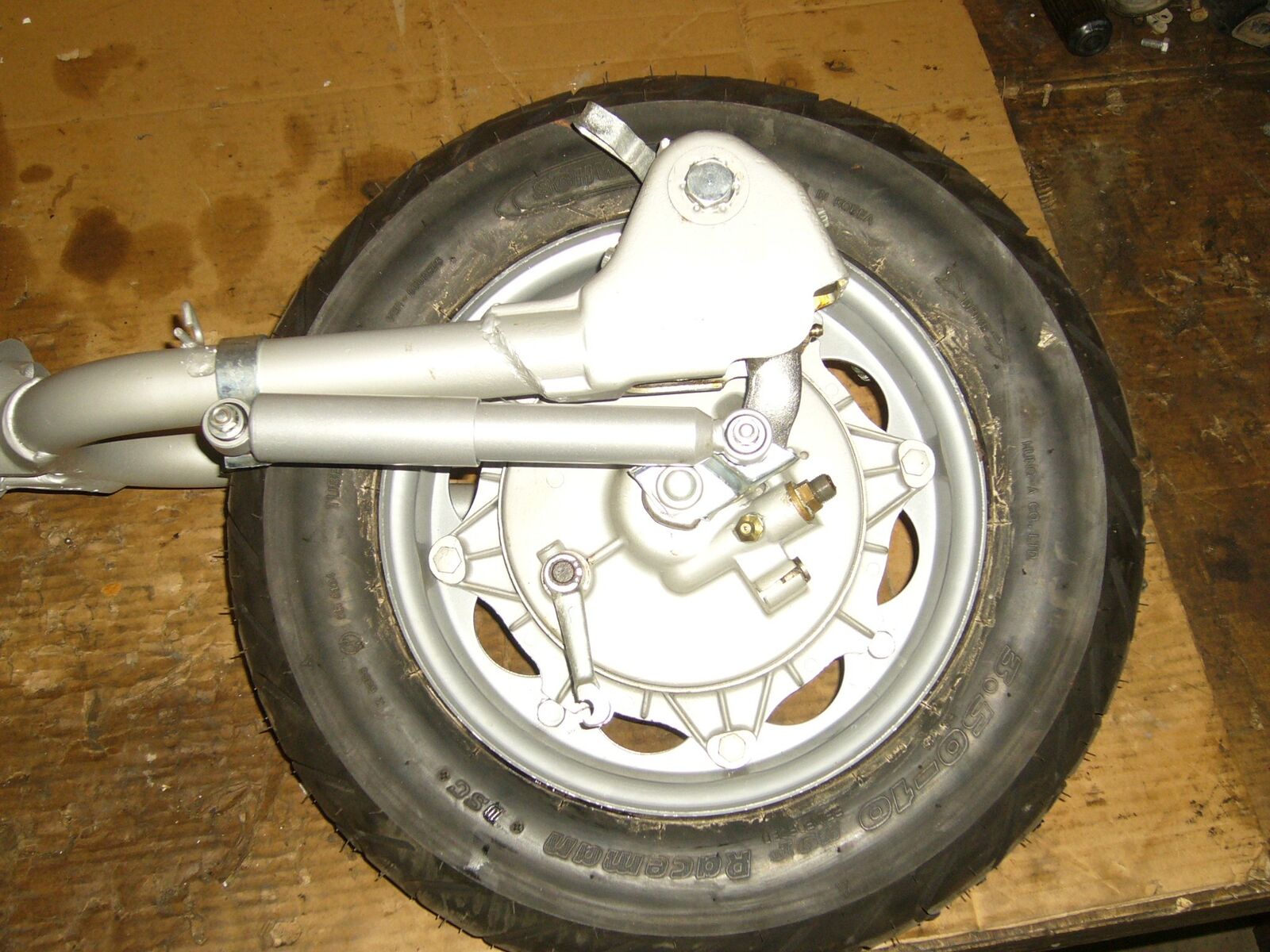

  • Die Stoßdämpfer sind die bereits von PK-Racer in Post 219 dieses Threads angesprochenen Nachrüstdämpfer mit Klemmschellen.
  • JB kenn ich,weniger von den Arbeiten her, sondern von [lexicon='Eintragungen',''][/lexicon],soll einiges gehen auch nicht zu teuer.450für ne Lammy Gabel und Scheibenbremse ist auch nicht dabei,Oh Oh.Auch dieDämpferaufnahme an der Gabel würd ich so nicht fahren.Dämpfer sind auch nicht Schmuck,dann brauchst noch härtere Federn,weil sich sonst bei 100 die Kiste aufschaukelt, nicht mehr fahrbar.Warum glaubst du hab ich nicht die Lammy in meinen Renner.Ist ein Fass ohne Boden.Aber geile Sachen kosten.Hab mal ein paar Arbeiten gesehen von JB ,war nichts zu meckern dran.
  • Ich weiß nicht, ob es schon jemand bemerkte:
    Lass es sein. Nimm eine Cosagabel, kürze die anständig und verbaue eine Scheibenbremse mit RS24 Dämpfer. Das ist zwar nicht billiger, funktioniert aber hervorragend.
    Lamygabeln taugen nichts!
    ....Dämpfer zum anschellen.... ;(
    Sowas erwägt man doch nicht im Ansatz!

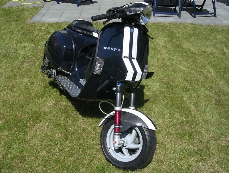

  • sieht aber porno aus :thumbup: !
    mein problem an der ganzen sache ist das ich kein kotflügel der px fahren will(und auch nicht werde) und ohne sieht genau so beschissen aus wie mit!
    da ist die lammygabel schon sehr schick!

    Viel Spaß mit dem Schrott, ich denke Du wirst noch mehr als ein Mal fluchen, wenn das Ding läuft. Man muss eben auch Prioritäten setzen. Aussehen geht vor Fahrbarkeit, keine Frage.

    wie schauts aus mit einer gekürzten px gabel(bilder)?
    und gibt es den rs24 garnicht für px modelle?(find zumindestens nichts) gsf ist ja auch mal wieder platt :gamer:

  • Was das Kürzen der PX- , oder Cosagabel bringt, habe ich im Tuning Almanach beschrieben. Der RS24 ist für die PKs, passt aber mit minimalen Veränderungen. Die Cosagabel ist da erste Wahl. hier steht´s

  • ach scheisse! nun bin ich ganz verwirrt!
    um es klar zu stellen
    lambretta gabel mit bitubo fahrwerk: scheisse?
    tph gabel: noch beschissener?
    px gekürzt mir rs24: i.o.?
    cosa gekürzt mit rs24: TOP?
    ansonsten kommt ne fuffi gabel rein da weiß ich zumindestens was mich erwartet :cursing:
