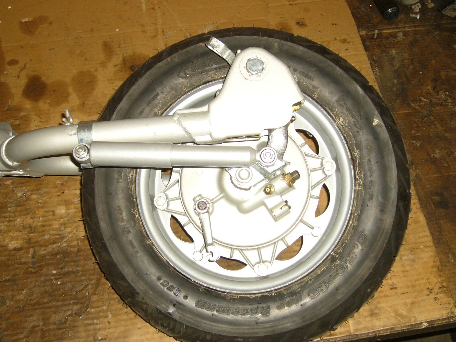

Die Stoßdämpfer sind die bereits von PK-Racer in Post 219 dieses Threads angesprochenen Nachrüstdämpfer mit Klemmschellen.
richtig! ![]()
JB kenn ich,weniger von den Arbeiten her, sondern von [lexicon='Eintragungen',''][/lexicon],soll einiges gehen auch nicht zu teuer.450für ne Lammy Gabel und Scheibenbremse ist auch nicht dabei,Oh Oh.Auch dieDämpferaufnahme an der Gabel würd ich so nicht fahren.Dämpfer sind auch nicht Schmuck,dann brauchst noch härtere Federn,weil sich sonst bei 100 die Kiste aufschaukelt, nicht mehr fahrbar.Warum glaubst du hab ich nicht die Lammy in meinen Renner.Ist ein Fass ohne Boden.Aber geile Sachen kosten.Hab mal ein paar Arbeiten gesehen von JB ,war nichts zu meckern dran.

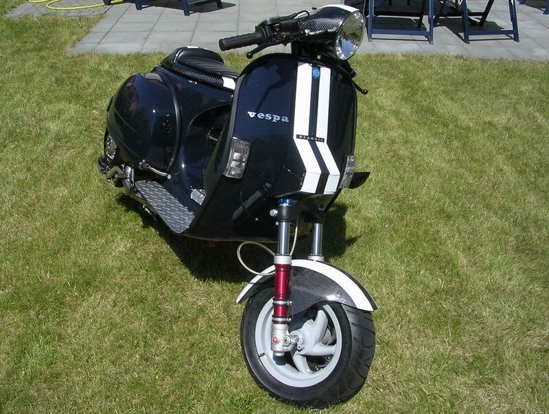

Ehm...die Gabel von dem Roller ( weiße Streifen)ist vom Runner(nicht TPH)
Und die Gabel vom Runner ist erste Sahne.Hab ihn selber gefahren ![]()
wie sieht das mit der passgenauigkeit der runner gabel aus? wurde auch nur das lenkroh angepasst?
