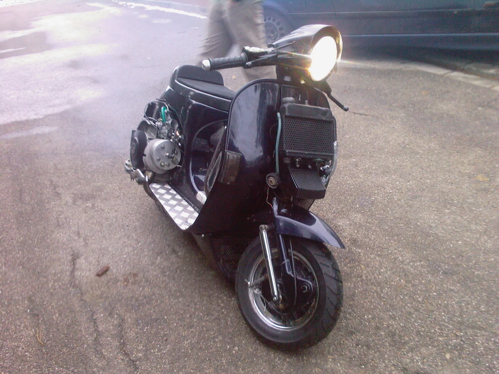

    Ach so,das dürfte in etwa so aussehen.Da der Basti die Gabel etwas kürzen lassen hat kommt er schon ziehmlich tief.

    ich find es schick! nee der spoiler kommt nicht ran da es ein ganz billiges ding ist/war scon beim anpassen hat er dicke backen gemacht!!!

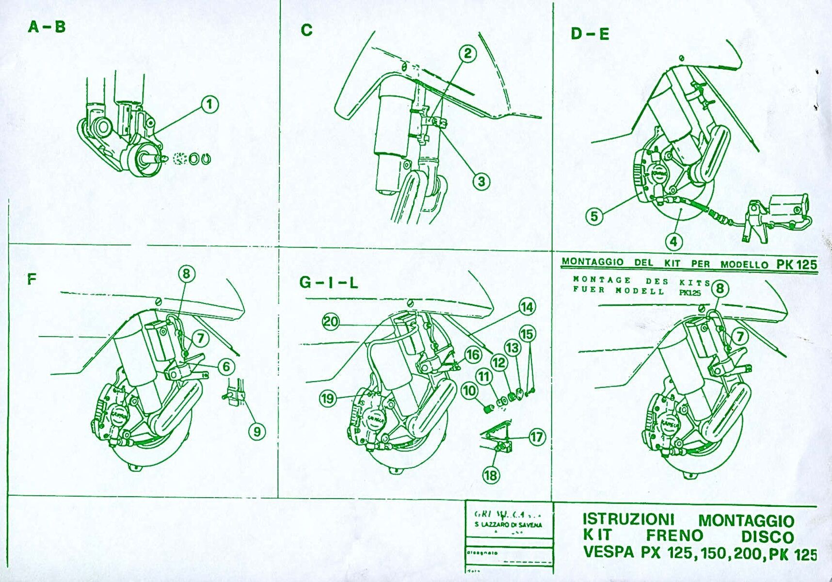

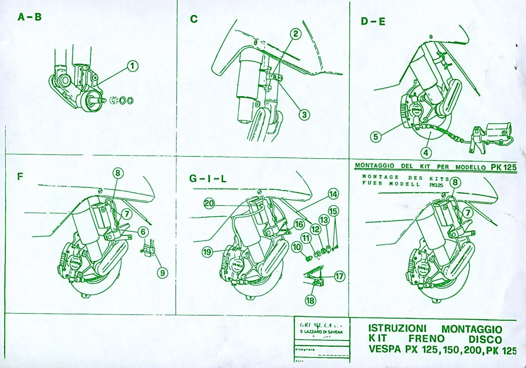

    achja hat jemand eine exploionszeichnung von der grimeca bremsanlage!!??

    Wieso wegen TÜV Unterlagen oder Vorgehensweise
    Das ganze Gutachten ist als ZIP Datei zum runterladen in dem Link von der Vespa P200 E Page

    wenn ich die zangenaufnahem auf die schwinge schiebe und danach die felge + segering hab ich ein spiel von 1 cm an der zangenaufnahme!
  • Fettkimme
    DER Vorbesitzer
    16,842
    3,352
    • March 16, 2009 at 16:25
    • #577
    Beilegscheibe druff Dichtring in die Z-aufnahme einlegen, Dichtring über die Schwinge und dann Zangenaufnahme auf die Schwinge
    Also wie im Link beschriebe und bebildert trotzdem10 mm Luft 8|
    Weapons of Mass Destruction
  • Basti_MRC
    • March 16, 2009 at 18:26
    • #578
    das erklärt so einiges! ich probier es mal aus!

    irgendwie steh ich aufm schlauch! da ich sie gebraucht gekauft hab und vll nicht alle teile hab oder schon verbaut sind
    ich schieb eine scheibe auf die schwinge(hab ich nicht) denn den kleinen O Ring denn kommt die zangenaufnahme denn scheibe mit der nut denn ein segering(würde passen) denn die felge mit scheibe.....
