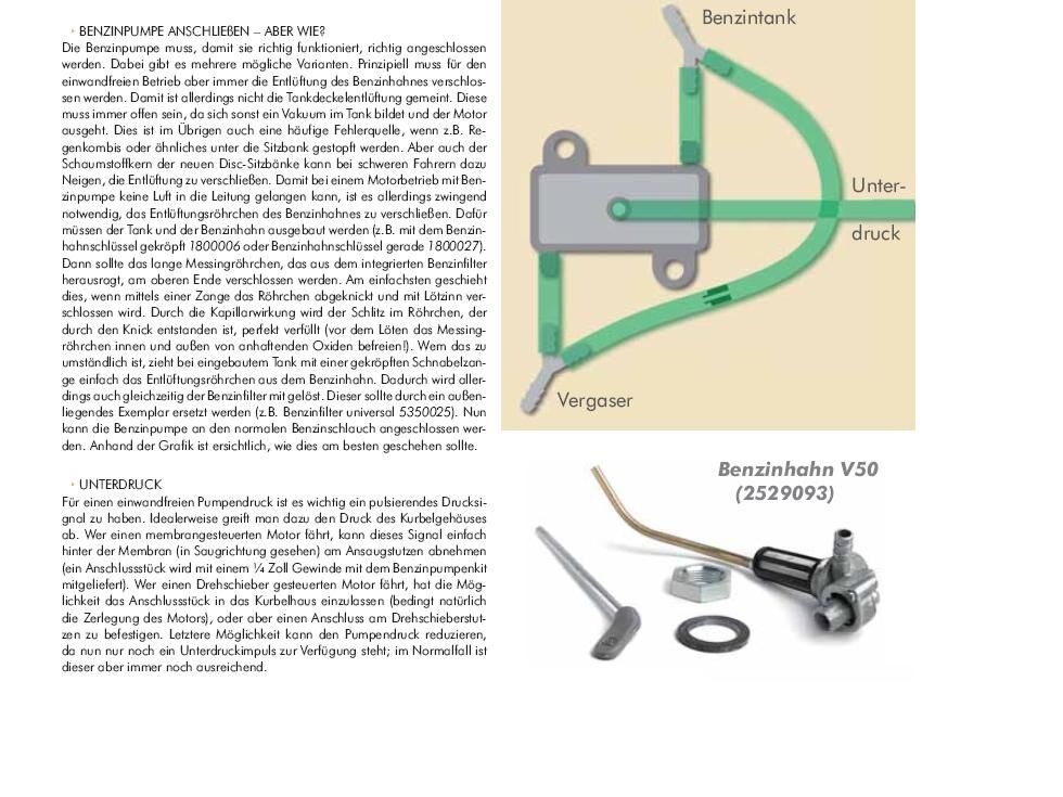

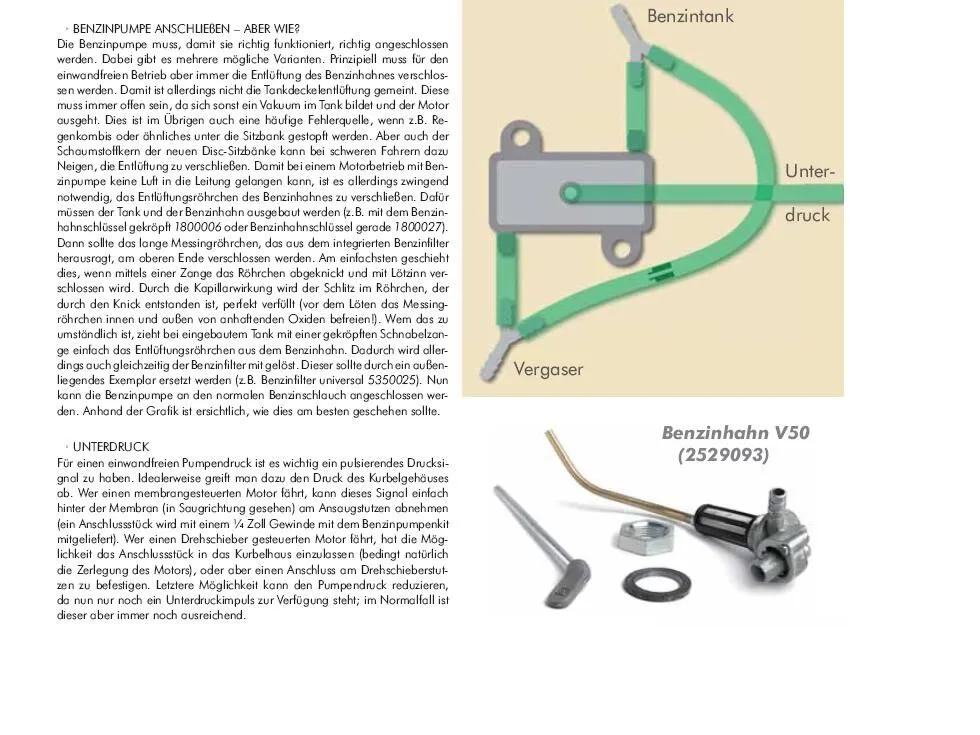

    ausschnitt vom sck katalog

    Den Anschluss fürn Unterdruckschlauch nicht dort einschrauben wo dus eingezeichnet hast (zwischen Membran und Gaser), sondern HINTER der Membran in den Membrankasten. Nu Verstanden? :D
    Grund: hier hast Über- und Unterdruckimpuls. Vor der Membran allerdings nur den Unterdruckimpuls.

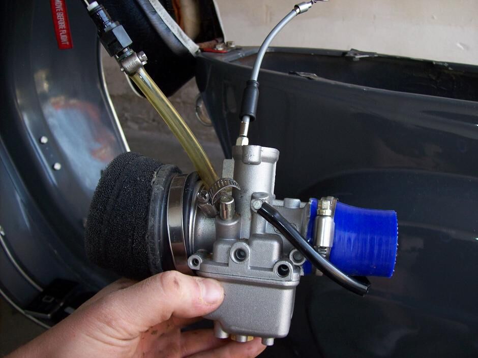

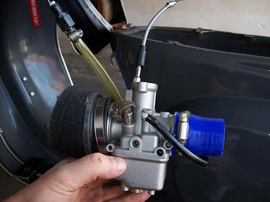

    joa jetzt ja 2-)
    in dem bereich

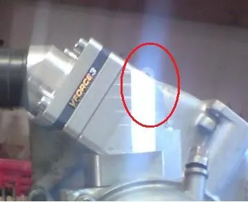

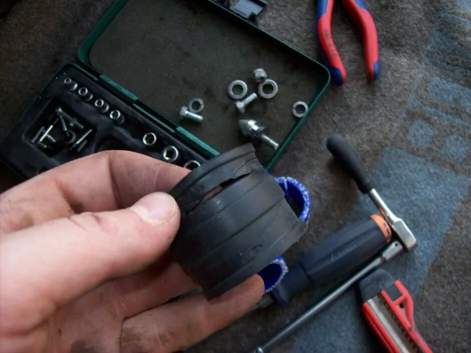

    wo soll ich am ass gehen? im ansaugbereich der membrane das nun klar aber ich hab da nicht viel fleisch :thumbdown:

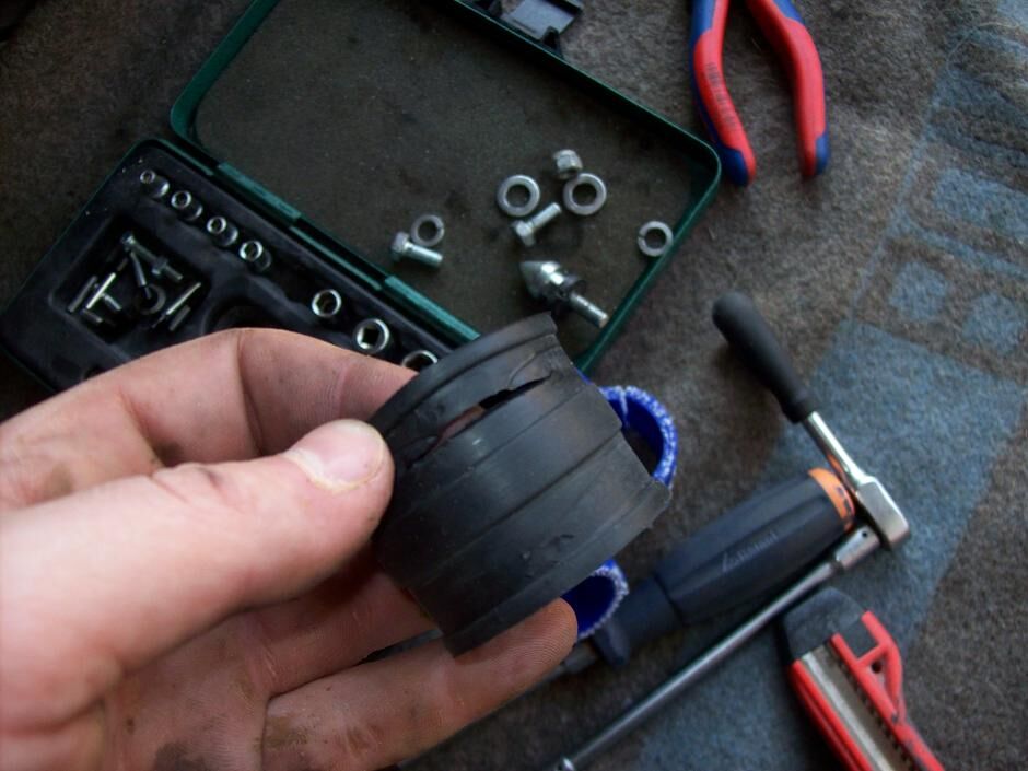

    Zur Info, nicht aktuelles Thema: Bin gespannt wie lange bei dir der Verbindungsgummi hält. Hatte den selben Verbaut. nach kurzer Zeit war dieser gerissen.
    Hab mir nun sowas geholt. Hält definitiv mehr aus. Ist ein Gewebeschlauch.
    Meine Vespa Special 244ccm
    Mein GS/3 Projekt
    Mein YT Kanal
  • Basti_MRC
    • May 7, 2009 at 19:56
    • #790
    ja wird schon rissig wo hast du das her?
    Hier schau:
    http://stores.shop.ebay.de/Kubsch-Racing__W0QQ_armrsZ1

    Muß ma denn wirklich alles für teuer Euro kaufen?Fahr zur nächsten Autoschrauberbude und frag ob se nich einen alten Kühlerschlauch mit 30er Innendurchmesser liegen haben,bekommste sogar geschenkt.Hab das sogar schon öfter mal gepostet.
    Ich weiß Ratschläge sind auch Schläge 8o
