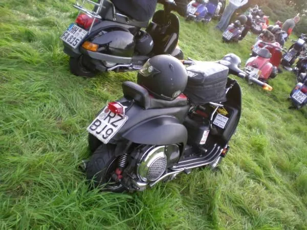

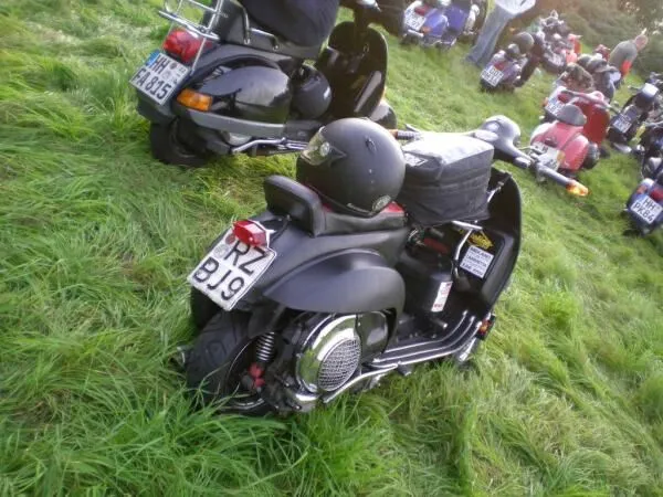

    Uuuuiihhh hier gehts ja mächtig weiter.
    Also ich finde den runden Tank shakedelic Bäbä .
    Würde mir was mit Schnellverschluß und zum einhängen basteln.
    In der Praxis sehr praktisch die einhängerei
    Hier mal nen Pic von GSF Krusspeed on the Run
    alles dabei....... 2-) geht natürlich nur wenn da kein fester Tank sitzt
