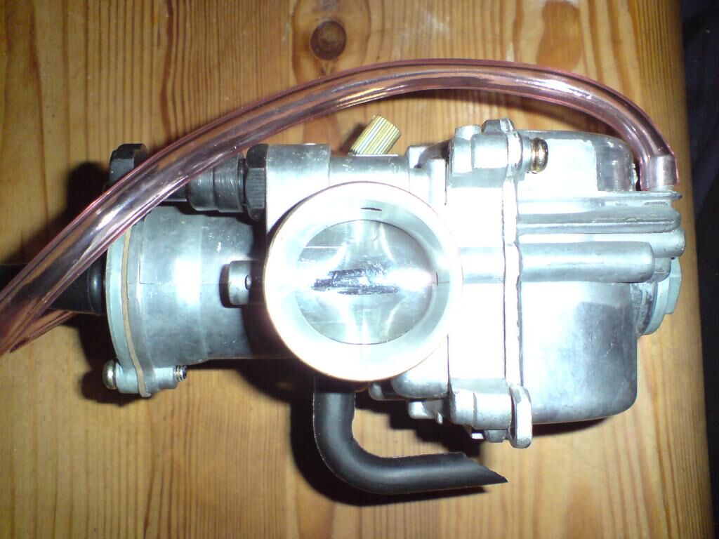

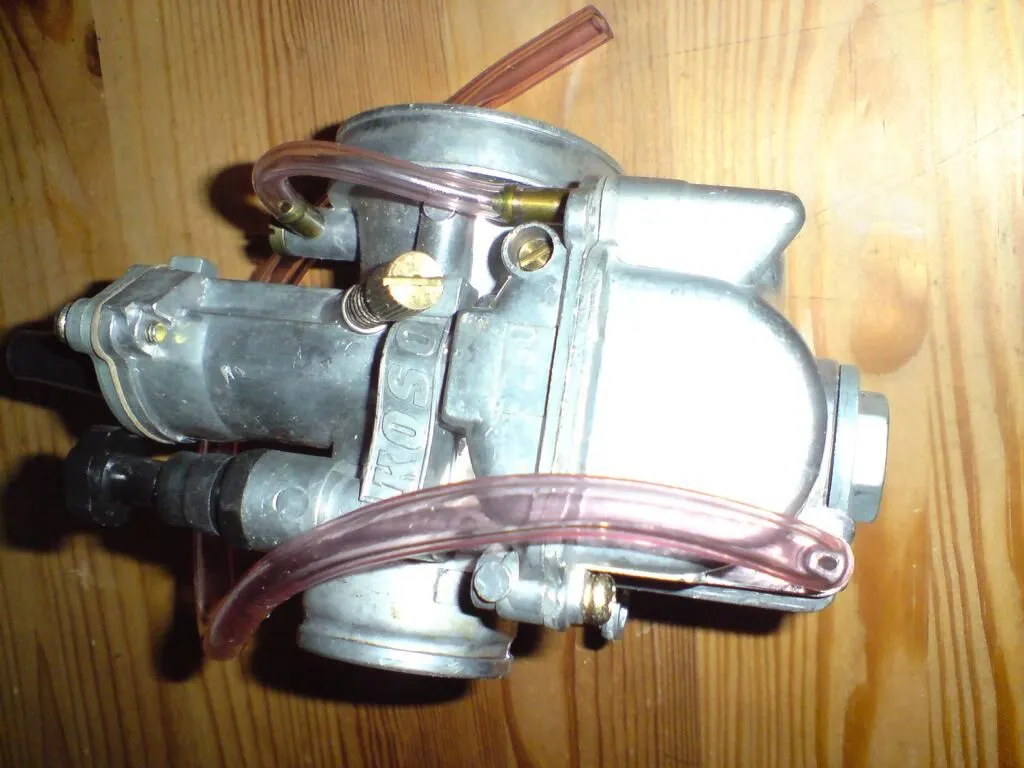

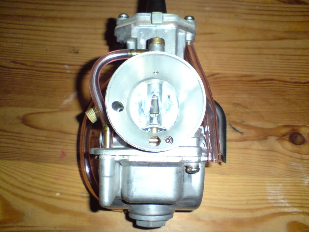

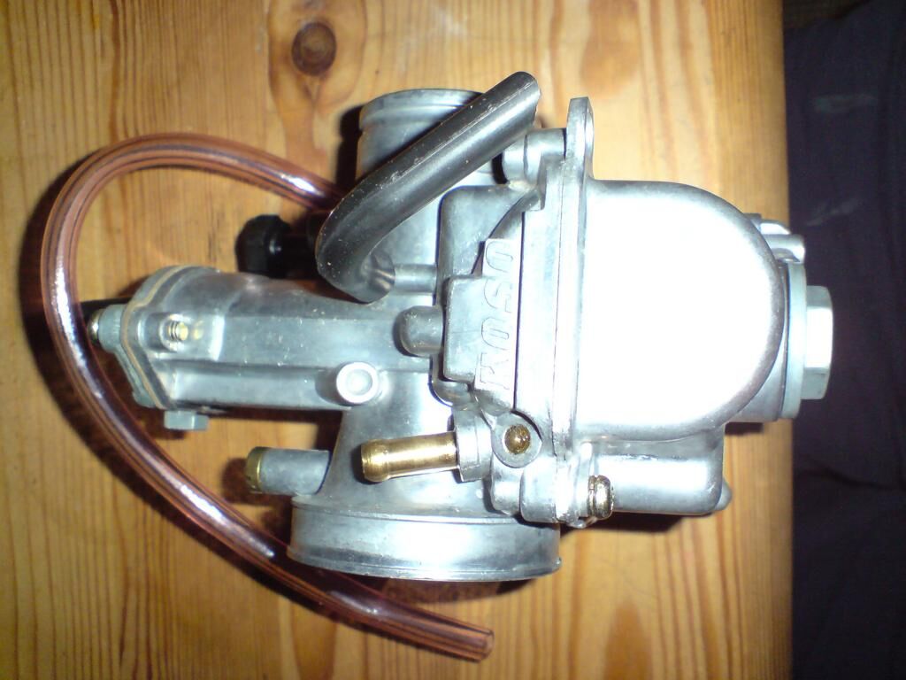

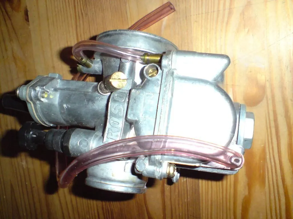

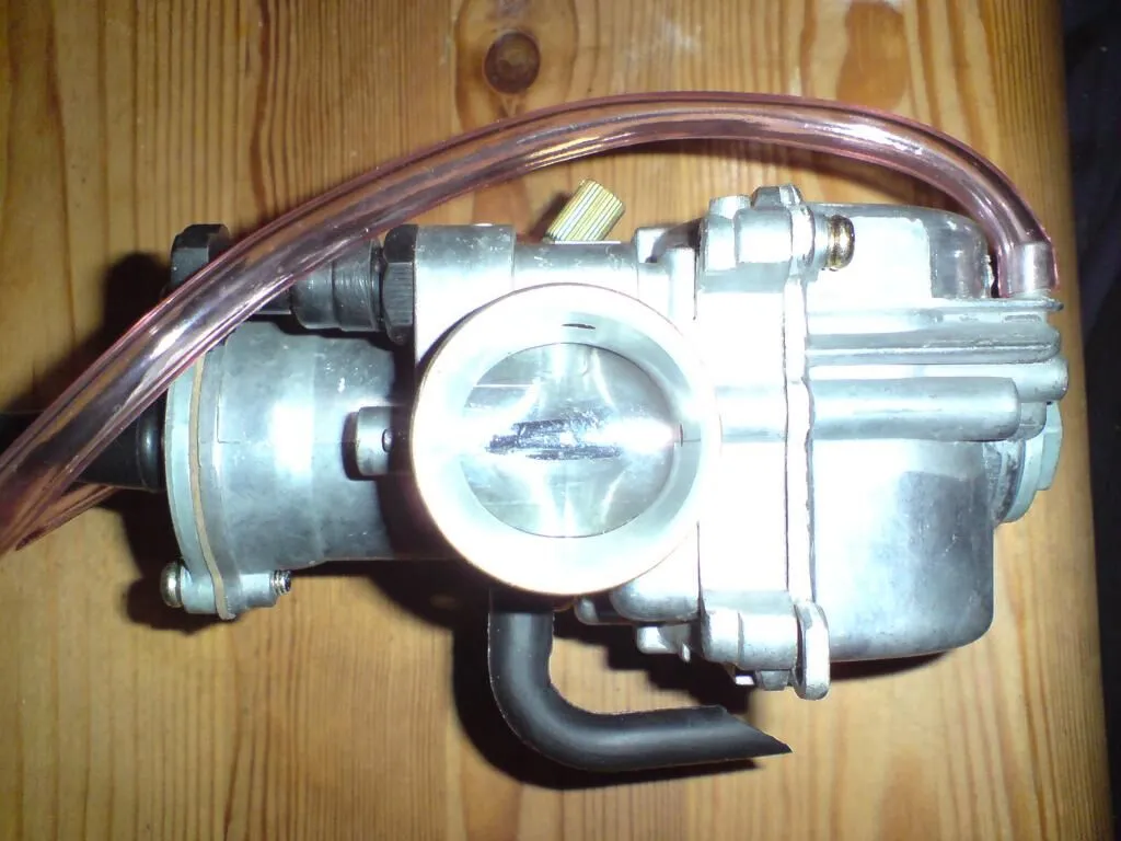

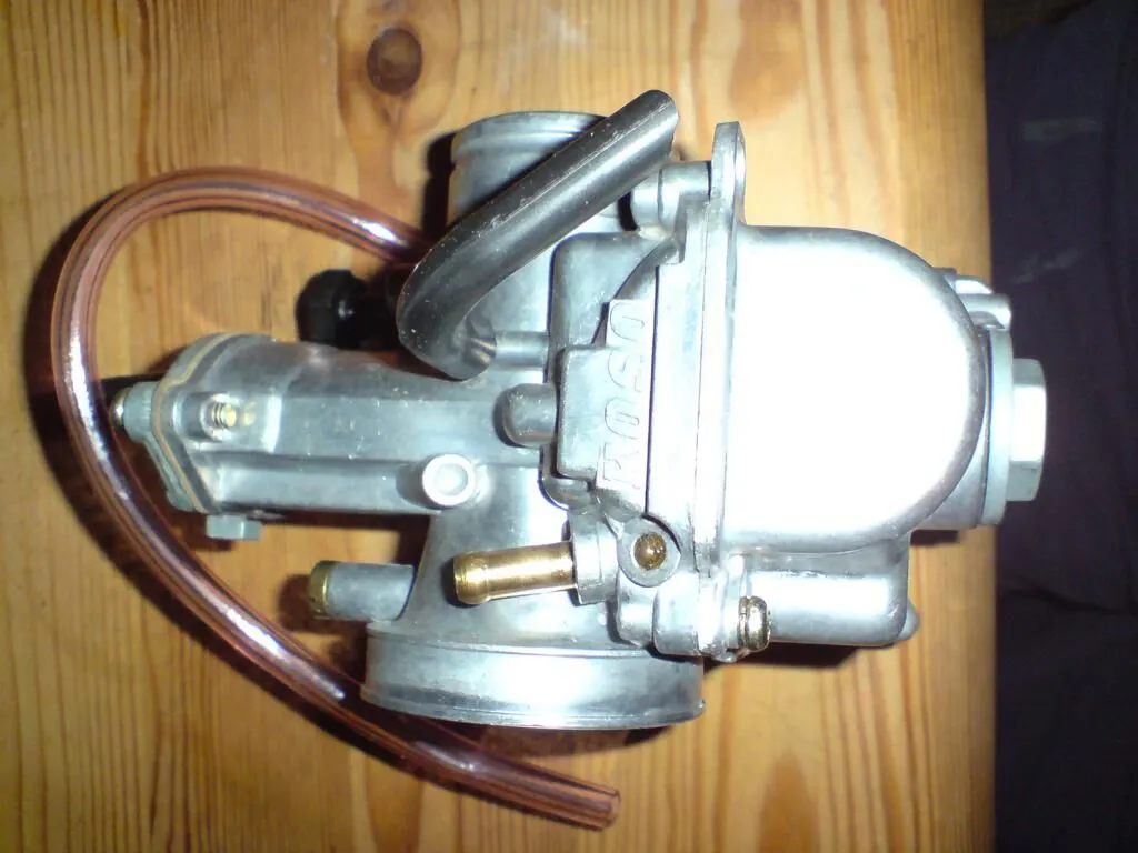

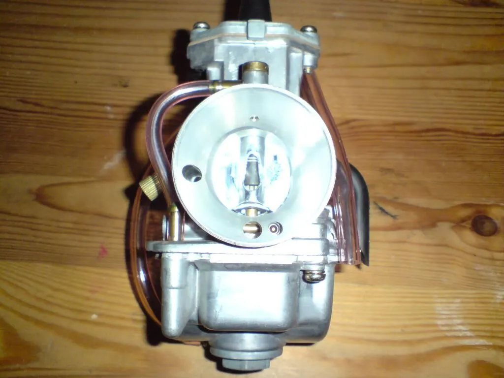

    na toll, jetzt hat es mich auch getroffen hab ein nettes billig imitat aus china bekommen hier mein scheiss verarbeiteter koso vergaser!! :cursing:
    edit:
    zum glück hab ich es mir schon gedacht!!
    hab mich doch am ende für den mikuni entschieden
