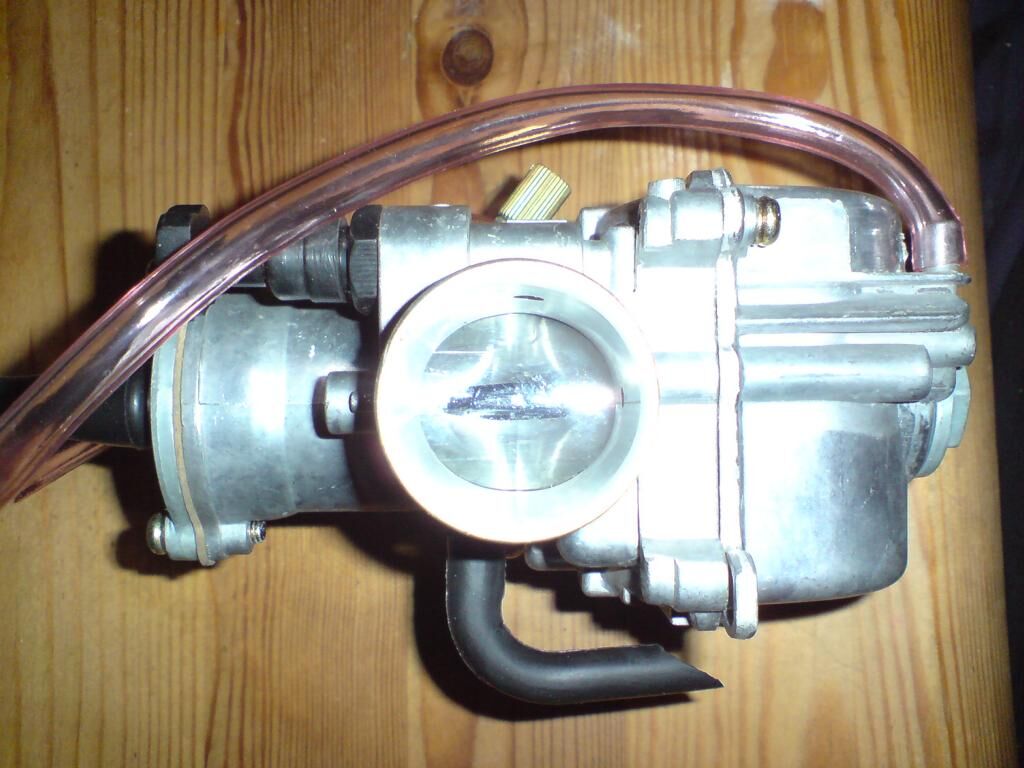

na toll, jetzt hat es mich auch getroffen hab ein nettes billig imitat aus china bekommen hier mein scheiss verarbeiteter koso vergaser!! ![]()
edit:
zum glück hab ich es mir schon gedacht!!
hab mich doch am ende für den mikuni entschieden
