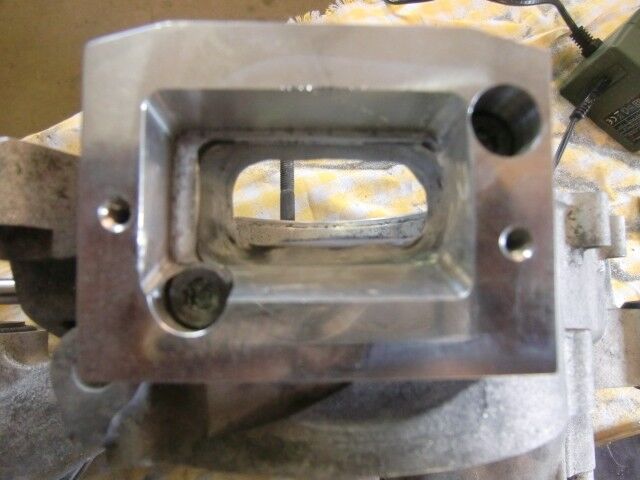

    Hatte mal diese Variante gewählt
    Heutzutage würde ich das anstatt schweißen zu lassen
    giesslieren 2-) Geiles Zeuchs das AL 85
    Preislich mit Weicon in einer Spur ,der 20 Tacken Testpack reicht Dicke
    Aber das Ergebnis um Längen besser

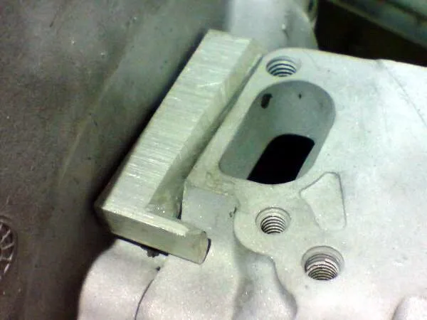

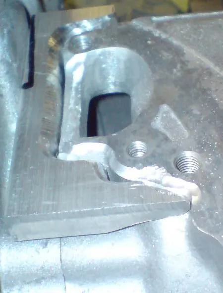

    s0o nun fertig, muss mir nur neue kolbenclips besorgen der eine liegt irgendwo in der grossen weiten welt

    Zitat von Basti_MRC
    meine herren hast du das alu weggebissen? 8o
    Wer im Glashaus sitzt sollte nicht mit Steinen werfen :-3
    Besser sieht das ja mal nicht aus ^^
  • Basti_MRC
    • February 27, 2010 at 16:07
    • #1,344
    das ja auch nicht fertig... habe danach nochmal mit schleifpapier gearbeitet :-3

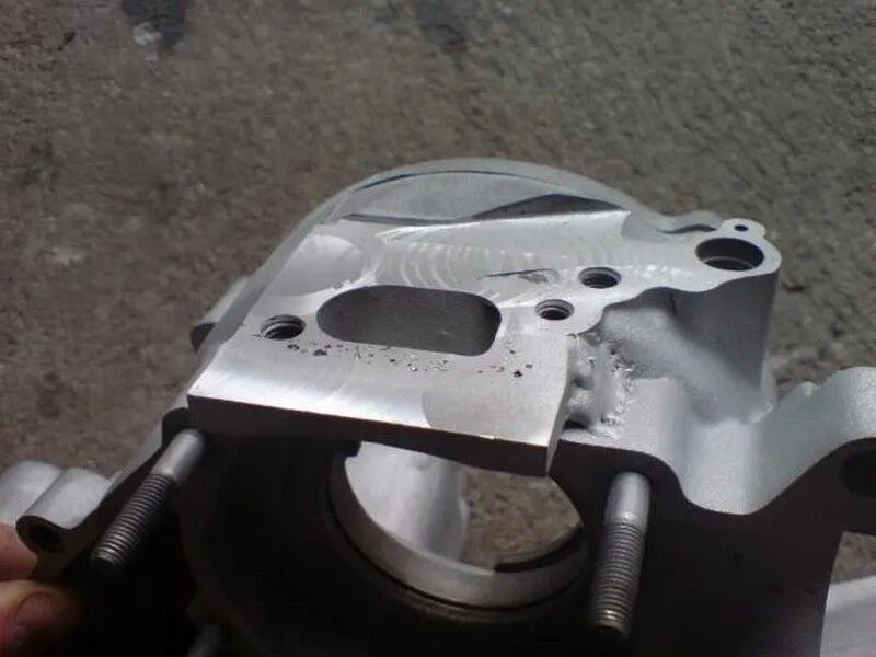

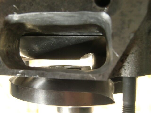

    • #1,353
    wie weit könnte man da überhaupt gehen?

    • #1,354
    Bist schon fast zu weit die KW steht ja schon in dem Luftstrom,jede Kante ist Minderleistung.Bearbeitest du den Bereich zum Boostport noch?
  • Basti_MRC
    • February 28, 2010 at 12:56
    • #1,355
    nein mach ich nicht, laut nico(johnny13) ist das nicht nötig.
    werde es aber machen wenn nicht die gewünschte leistung anliegt
