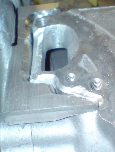

    Hatte mal diese Variante gewählt
    Heutzutage würde ich das anstatt schweißen zu lassen
    giesslieren 2-) Geiles Zeuchs das AL 85
    Preislich mit Weicon in einer Spur ,der 20 Tacken Testpack reicht Dicke
    Aber das Ergebnis um Längen besser

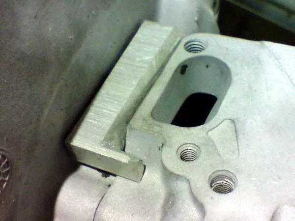

    s0o nun fertig, muss mir nur neue kolbenclips besorgen der eine liegt irgendwo in der grossen weiten welt

    Zitat von Basti_MRC
    meine herren hast du das alu weggebissen? 8o
    Wer im Glashaus sitzt sollte nicht mit Steinen werfen :-3
    Besser sieht das ja mal nicht aus ^^

    das ja auch nicht fertig... habe danach nochmal mit schleifpapier gearbeitet :-3

    ich mach später ein foto vom fertigen produkt :thumbup:
    edit: aber ich denk mal mit dem krater wird es wohl auch qualmen am hinterrad

    Ein nettes Forenmitglied hat mal passend dazu geschrieben:Ein großes Loch ist kein Garant für Spaß :thumbup: .
    Stellt sich mir wieder die Frage ob das Ding wirklich so groß muß.

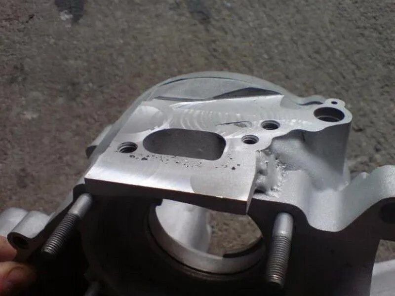

    Das ist gut so. Alles was darüber liegt ist aber Unsinn.
    @ Basti: So wie das aussieht hätte mein 8 jähriger Sohn das besser hinbekommen.

    ich hab das doch noch geglättet du horst......
    das sieht gut aus und ist auch nicht wellig

    wie weit könnte man da überhaupt gehen?

    Bist schon fast zu weit die KW steht ja schon in dem Luftstrom,jede Kante ist Minderleistung.Bearbeitest du den Bereich zum Boostport noch?

    nein mach ich nicht, laut nico(johnny13) ist das nicht nötig.
    werde es aber machen wenn nicht die gewünschte leistung anliegt
    edit: und er hatte 35+ 8o
