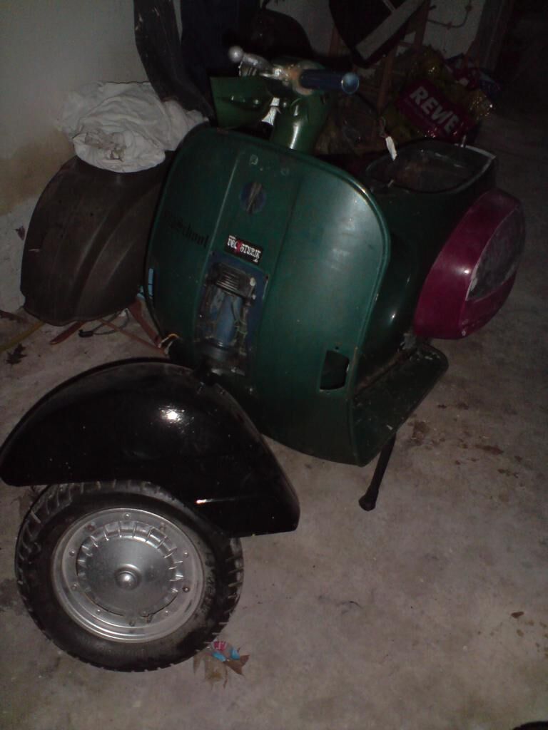

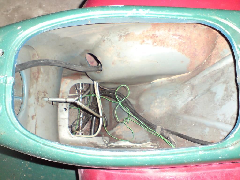

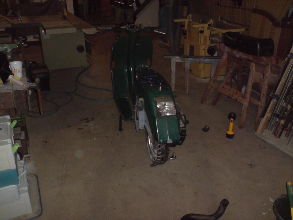

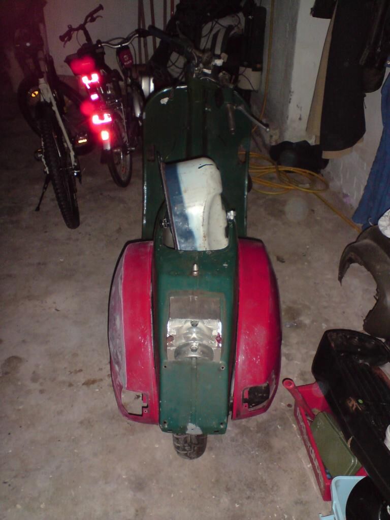

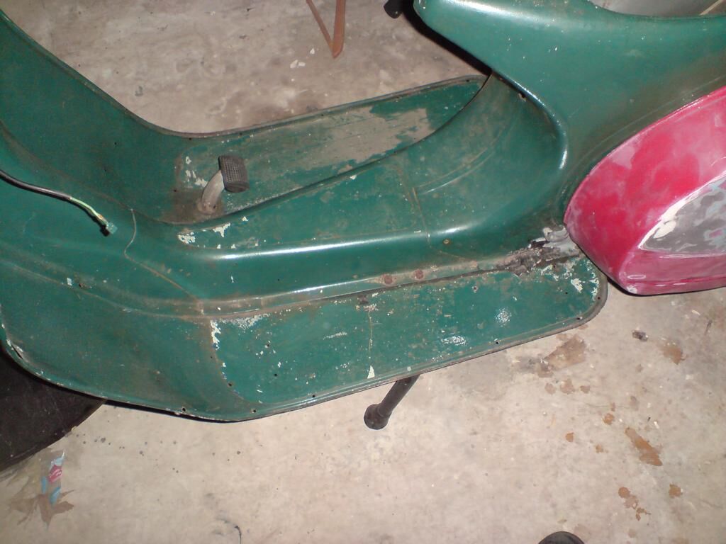

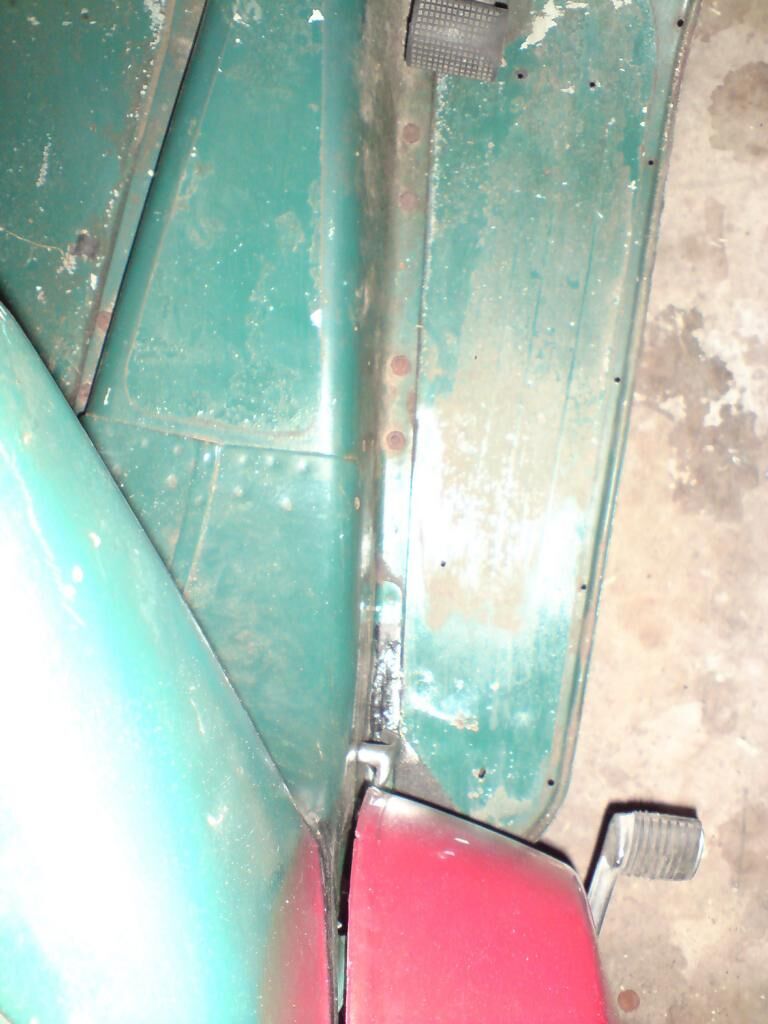

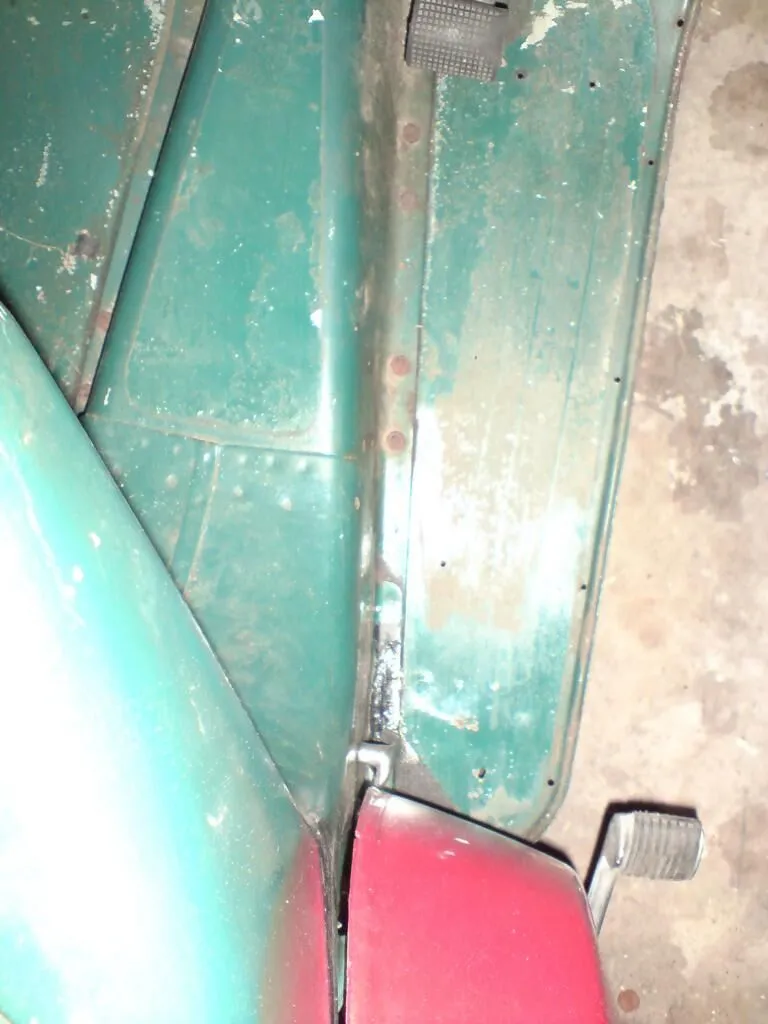

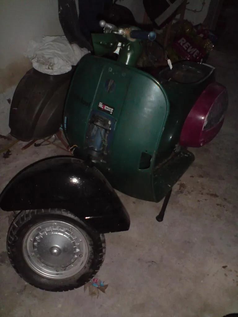

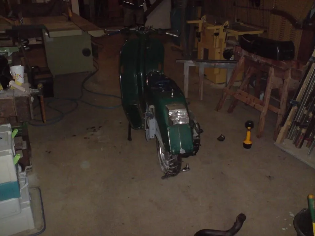

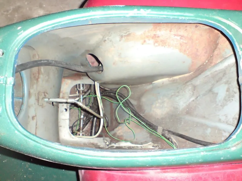

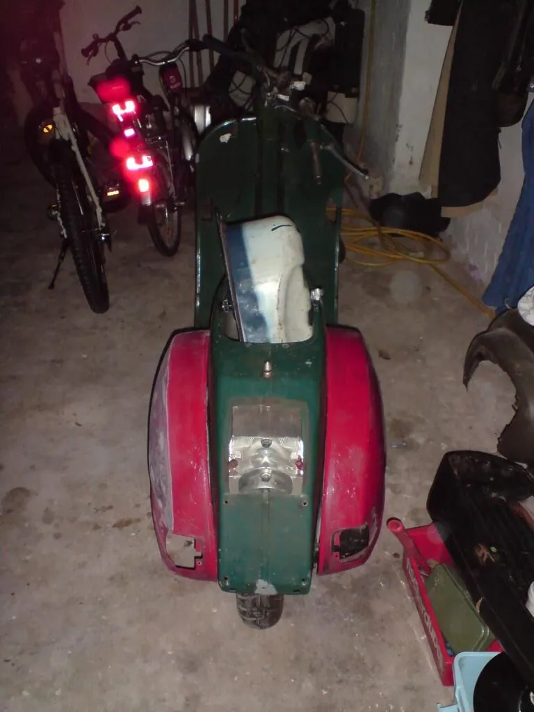

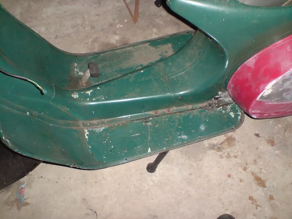

    so bin grad nach haus gekommen!
    waren in bielefeld und haben die kiste abgeholt! nach 3 mal kicken war sie da und lief rund!
    hier ein paar bilder vom guten stück ab nächster woche gehts los!
    da wird sie komplett zerlegt!
