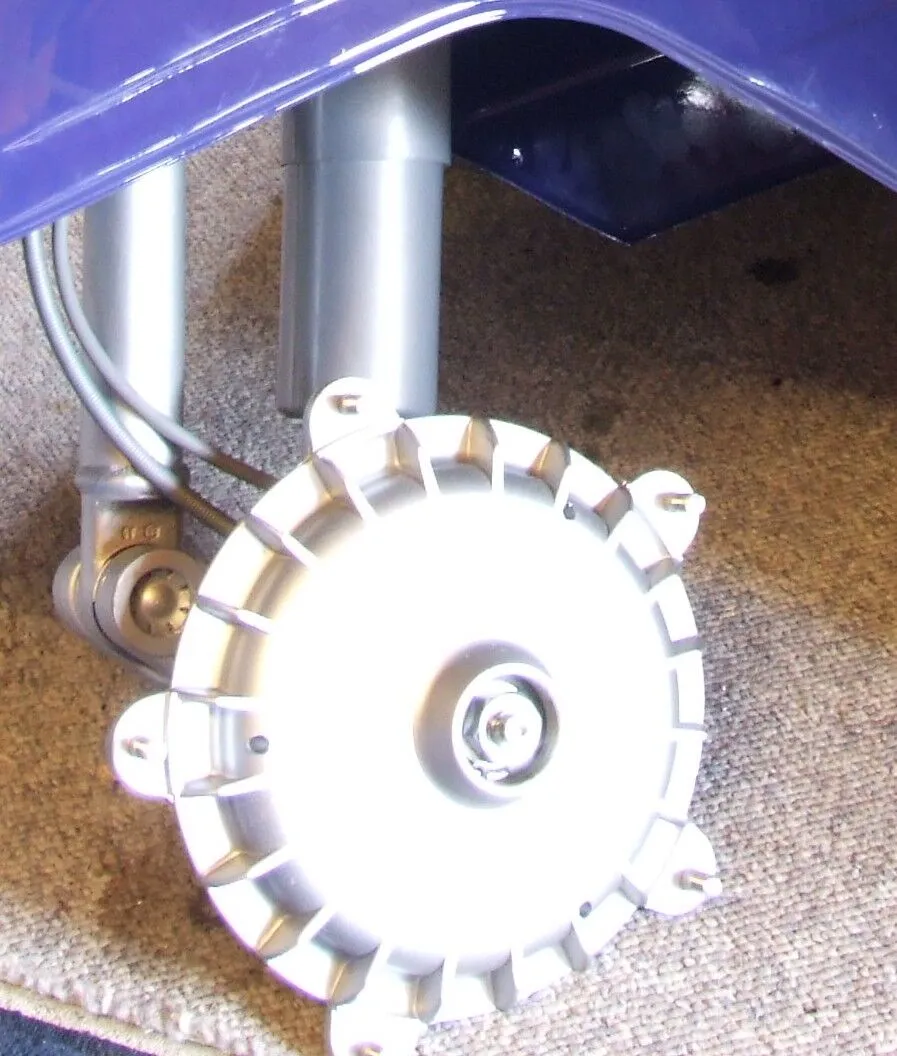

    Ich habe meine alte Bremtrommel auch wieder hin bekommen. Die Flecken bei mir waren in erster Linie Ölflecken, diese waren richtig schön "eingebrannt".
    Also [lexicon='Bremstrommel',''][/lexicon] runter, mit Bremsenreiniger so gut wie möglich sauber gemacht. Hier und da musste mal eine Drahtbürste her halten, aber die mit den Messingborsten.
    Dann habe ich sie mit einem Spray behandelt, keine Farbe. Nennt sich "Aluminium Spray" von K2. Findest du bei Praktiker. Also praktisch "Alu zum sprühen".
    Damit dreimal drüber und sie sah aus wie neu. Siehe hier:
    Leider blendet der Blitz ein wenig, aber am Lenkrohr kann man es gut sehen.
    Trifft rein zufällig auch den Original Ton der Felgen.
    Nebenbei, wenn du das gemacht hast, fällt dir dann auf das deine Felgen auch mal was gebrauchen könnten. So ging es mir.

    Danke für den Tip!
    Sieht bei meiner [lexicon='bremstrommel',''][/lexicon] auch nach Öl und anderen Siff aus, aber kein ROST. Werd sie deshlb nicht Glasperlstrahlen lassen.
    Die Felgen haben erst einmal Fahrtwind geschnuppert und sehen dementsprechend gut aus :D Aber mein Lenkrohr bräucht glaub ich auch mal etwas zuwendung. Werd das Ergebniss dann hier reinstellen.
