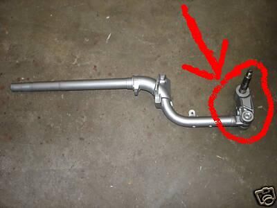

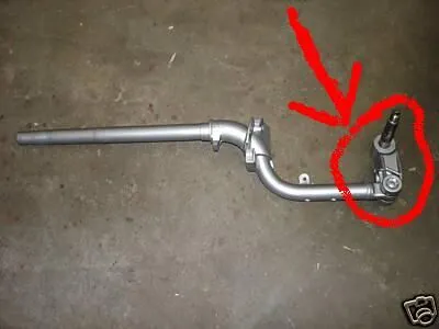

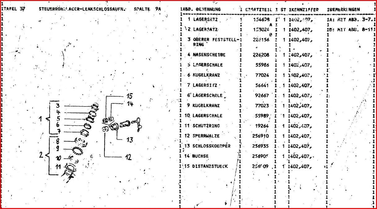

    ich meine die aufhängung unten wo der dampfer sitz!da ist noch ein zwischenstück wo dann die achse drin sitzt und auch bremsankerplatte angebaut wird !also unten das bewegliche teil !grinsssssss (siehe bild)kann mann dafon die nadellager wechseln????

    • October 17, 2008 at 19:38
    nicht ohne presse.

    • October 17, 2008 at 19:58
    Zitat von chup4
    nicht ohne presse.
    presse ist kein problem-habe eine 40 tonnen hydraulikpresse zur verfühgung!!!!!grinssss!!!!! aber gibt es ersatzteile dafür (lager buchsen usw)??????habe bislang nichts gefunden!!!!

    • October 17, 2008 at 20:01
    agrolager.de sollte alles da haben, sind ja meist standardlager

    • October 17, 2008 at 20:12
    ja aber woher weiß ich welche lager drin sind !!will es an einem tag fertig machen also auspressen einpressen!!!!!!gibt es da auch ersatzteilsätze komplet es muss doch sicher vespa ersatzteilhändler geben die sowas haben oder?????

    • October 18, 2008 at 08:21

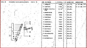

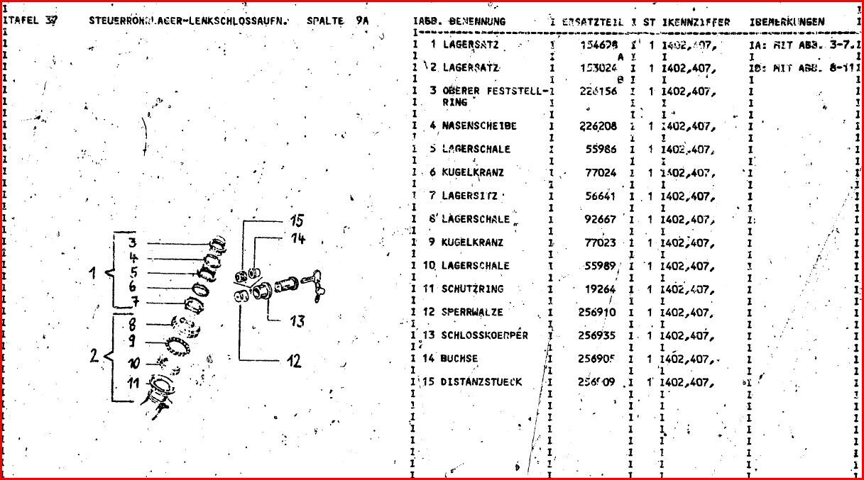

    Alles was du brauchst, und auch noch zu nem vernünftigen Preis...
    TADAAAAAAAAAAAA jubel

    • October 18, 2008 at 10:25

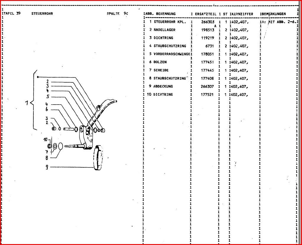

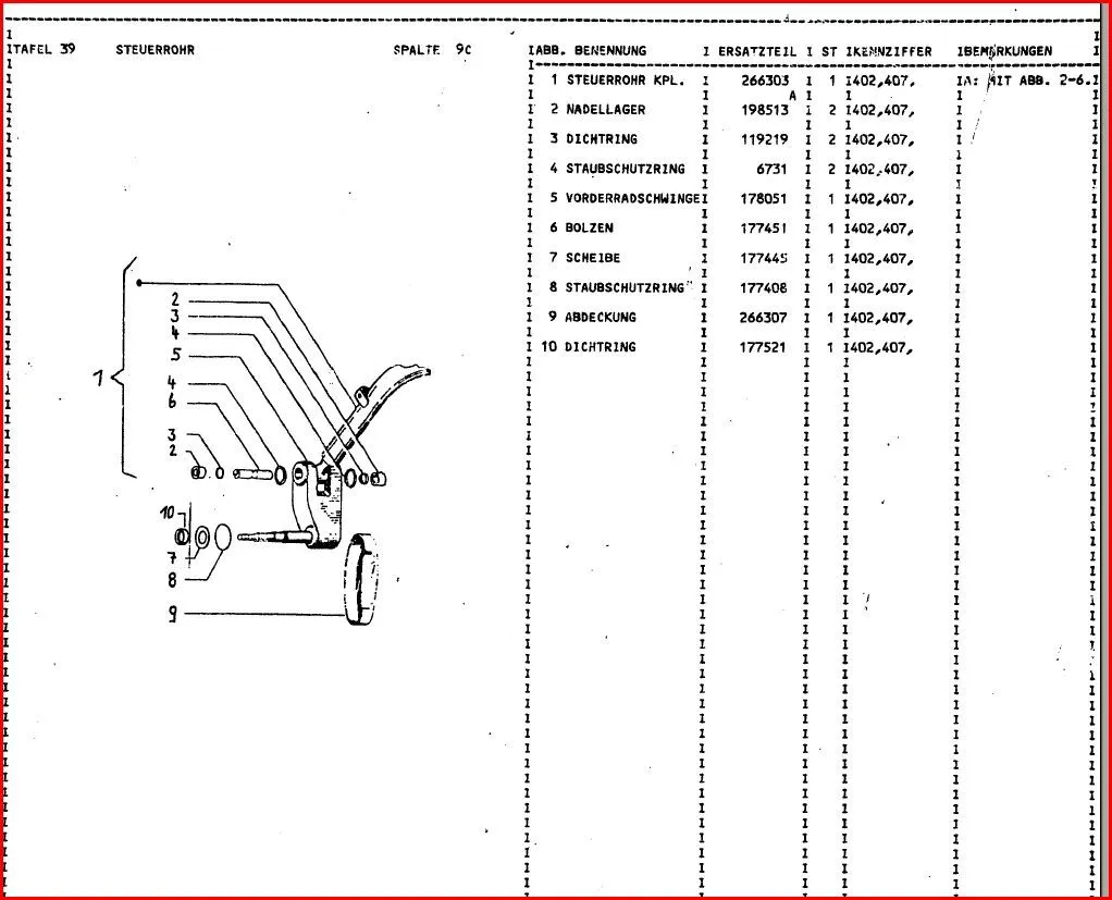

    Hi, Teile gibt es natürlich auch von PIAGGIO. Aber die Preise raus zu suchen hab ich mir erspart.
    klaus
