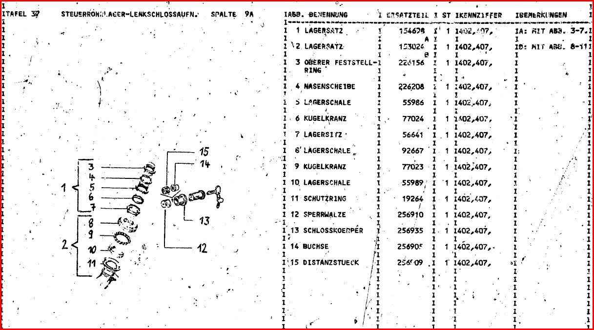

ich meine die aufhängung unten wo der dampfer sitz!da ist noch ein zwischenstück wo dann die achse drin sitzt und auch bremsankerplatte angebaut wird !also unten das bewegliche teil !grinsssssss (siehe bild)kann mann dafon die nadellager wechseln????
nicht ohne presse.
nicht ohne presse.
presse ist kein problem-habe eine 40 tonnen hydraulikpresse zur verfühgung!!!!!grinssss!!!!! aber gibt es ersatzteile dafür (lager buchsen usw)??????habe bislang nichts gefunden!!!!
agrolager.de sollte alles da haben, sind ja meist standardlager
ja aber woher weiß ich welche lager drin sind !!will es an einem tag fertig machen also auspressen einpressen!!!!!!gibt es da auch ersatzteilsätze komplet es muss doch sicher vespa ersatzteilhändler geben die sowas haben oder?????
Alles was du brauchst, und auch noch zu nem vernünftigen Preis...
TADAAAAAAAAAAAA
Hi, Teile gibt es natürlich auch von PIAGGIO. Aber die Preise raus zu suchen hab ich mir erspart.
klaus
ja dankeschön für eure hilfe damit kann ich mir helfen!!!!
