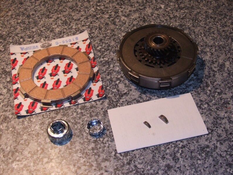

    Also das Care Paket ist geschnürt. Folgender Inhalt:
    Habe noch eine Passfeder Lima, und einen Mutternkäfig für die Räder begepackt. Dachte mir, dass bekommst du bei nicht so schnell, bei den Cowboys. Wir können ja nicht den einzigen Vertreter unserer Gesinnung, so einfach stehen lassen. Die Amis sollen ja schließlich auch mal sehen was Italienische Ingenieurskunst ist...... :rolleyes:
    Paket geht morgen auf die Reise. Melde dich mal bitte wenn es angekommen ist.

    Eine Sache noch. Die Kupplung hat noch Belege drin, ich weiß aber nicht in welchem Zustand diese sind.
    Mach zu Sicherheit ruhig neue rein.
    Grüße von der Küste
    Holger
  • :) Ich habe meiner Frau Mutter gerade auch alle Daten durchgegeben. Das ist ja ein Timing. Perfekt! :) Sag mal...die Belege...werden die vor dem Einbau irgendwie behandelt? Und...woher bekommt die Kupplung eigentlich ihr Oel? Alles durchs Motoroel?

    Neue Belege mit Öl einkleistern, dann verbauen.
    Die Kupplung bekommt ihr Öl vom Getriebeöl. Ist die gleiche Suppe. SAE 30.
    Die Kronenmutter, die die Kupplung festhält, bekommt 45 Nm ?? Drehmoment. Also das ist schon einiges. Ist auch ein wenig blöd zu montieren, da der Kronenmutternschlüssel gerne mal, sich nach oben raushebelt.
    Da die Kupplung mal mir gehört hat und Holger wahrscheinlich die Beläge nicht getauscht hat (ansonsten wüsste er um deren Zustand) würde ich sagen: tauschen!
