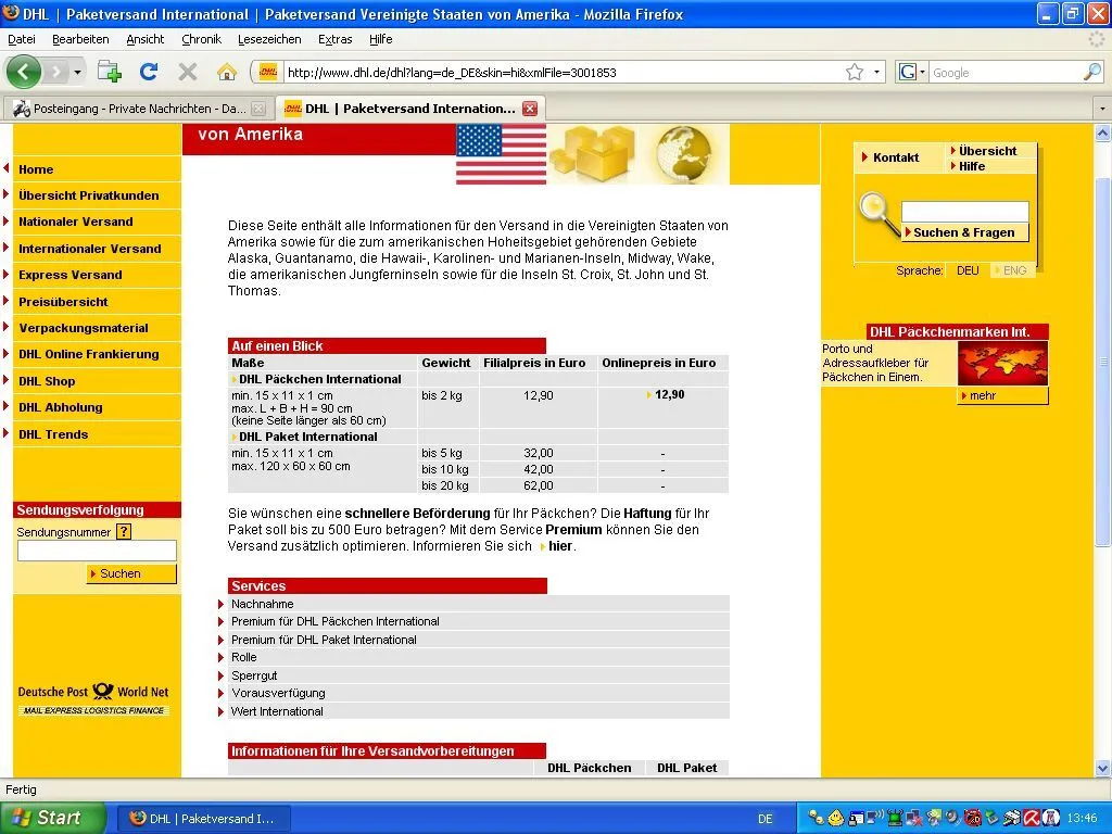

  • Auch eine Möglichkeit.
    Habe gerade mal nach geschaut, der Versand kostet 12,90 € bis 2 kg.
    Gewogen habe ich auch. Komme mit neuen Belegen auf 1396gramm. Alles im grünen Bereich.
    Aber wer ist Michael?
    Grüße Holger
