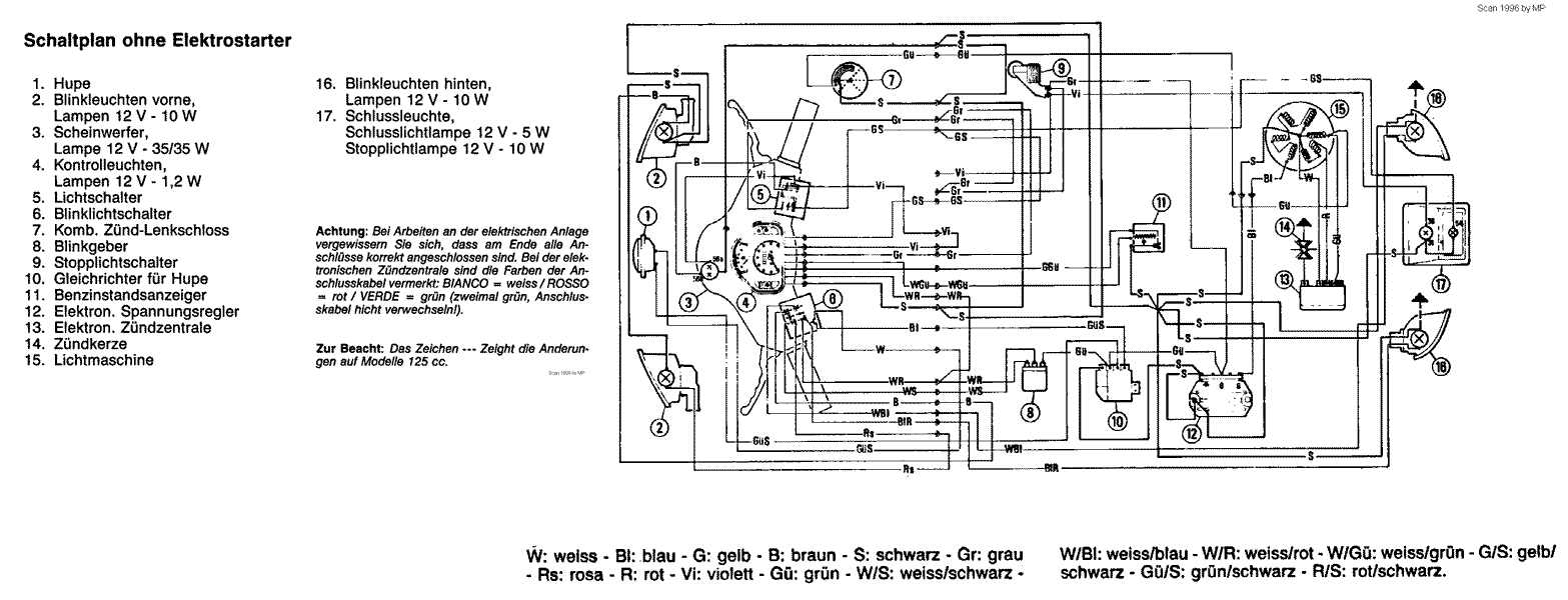

    • November 1, 2008 at 13:42
    Hier haste mal nen Schaltplan für PK XL 2 , sollte alles beschrieben sein mit Elestart

    • November 2, 2008 at 09:56
    ach sonn käse, die zgp geht eigentlich nie kaputt, nur gelegentlich mal der pickup
    nach schaltplan: am spannungsregler die kabelfarben gelb und grau mal zusammenschließen.

    • November 2, 2008 at 12:06
    @ cardoc: Genau den Schaltplan hab ich.
    @Chup: ich probier das mal aus.
