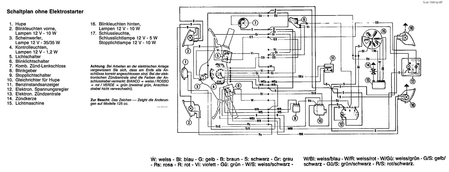

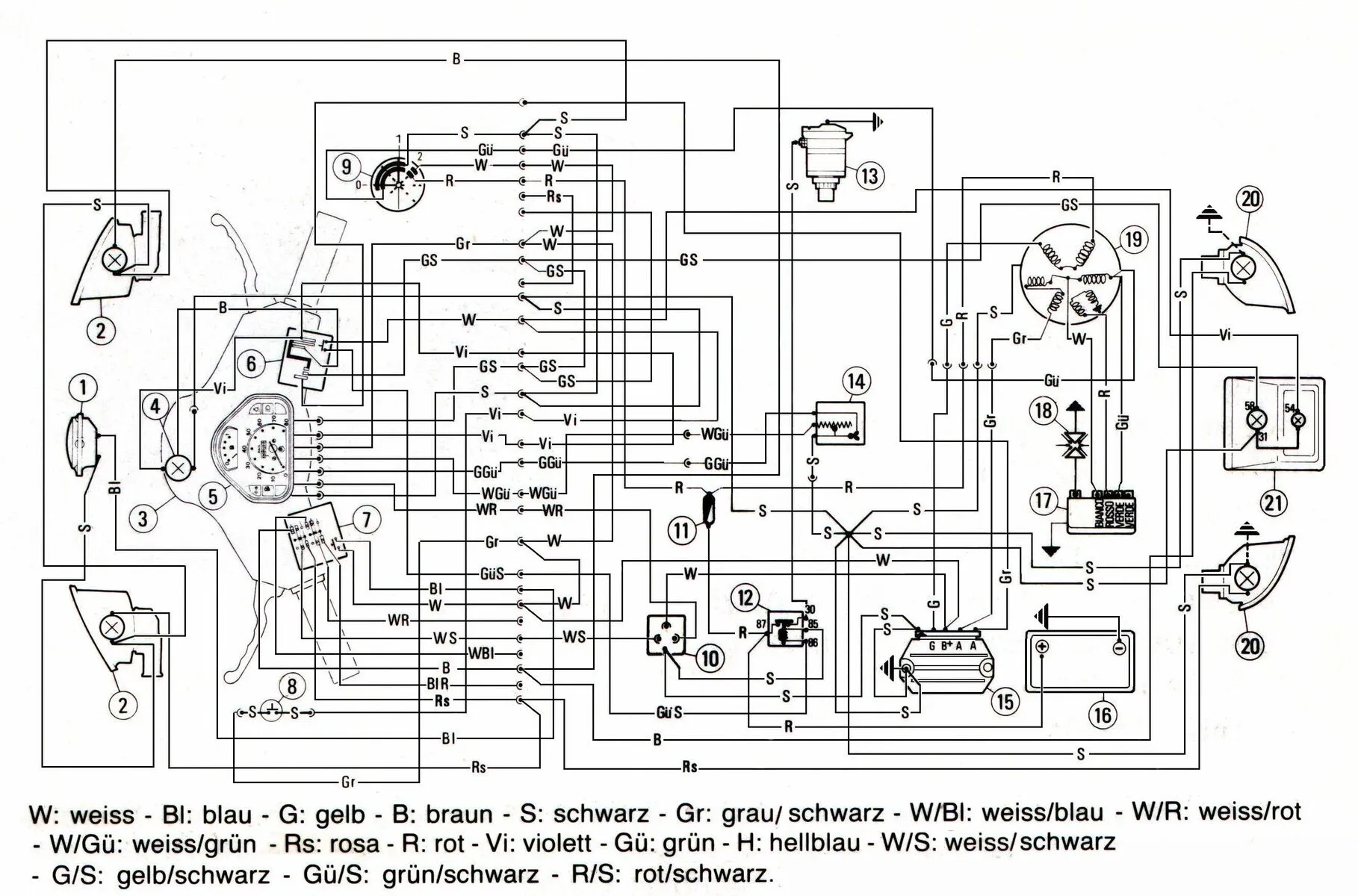

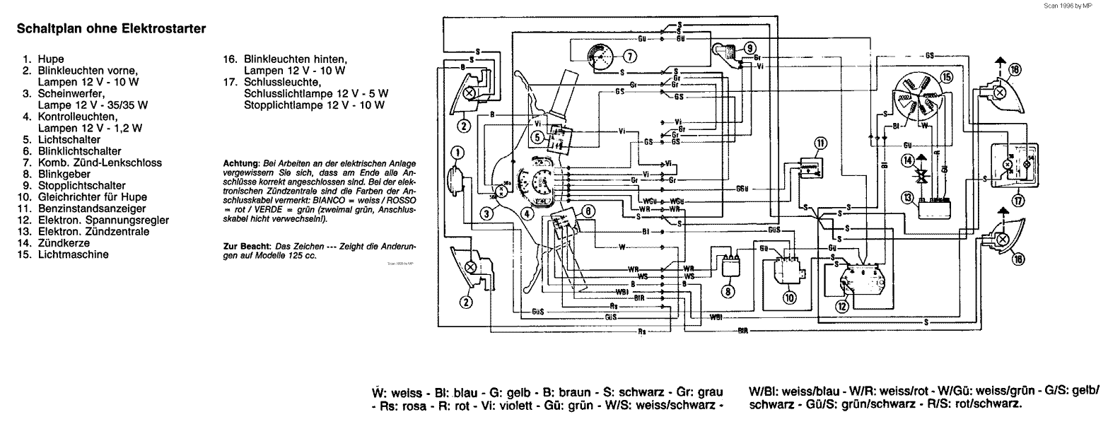

  • Hier haste mal nen Schaltplan für PK XL 2 , sollte alles beschrieben sein mit Elestart
