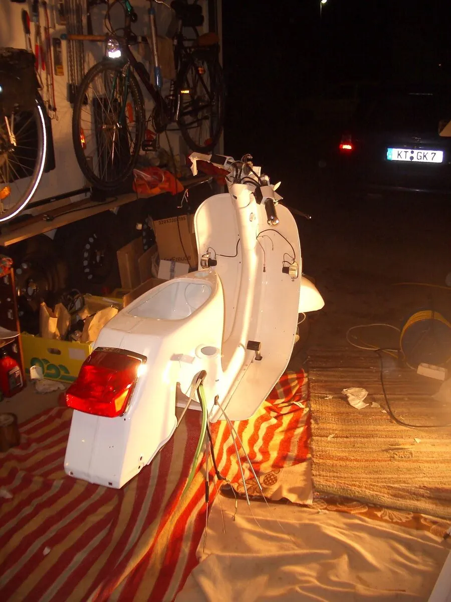

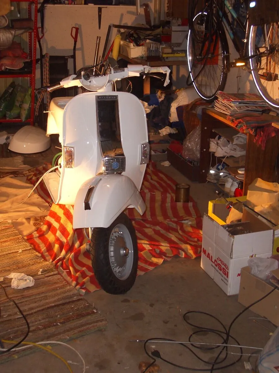

wollte mich mal wieder melden und ein kleines Projektupdate durch geben. Bin am Wochenende einiger Maßen voran gekommen. Hier mal ein paar Bilder.
Vorne ist sie fast wieder komplett. Fehlen noch Handschuhfach, Tank motor usw.

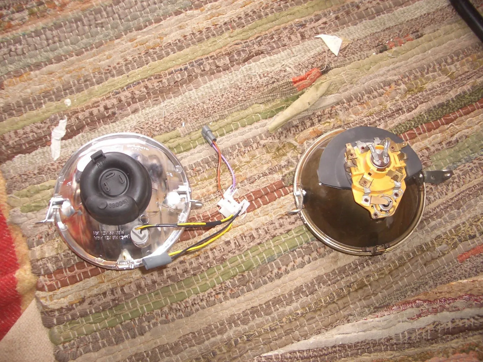

Wollte den neuen MY Scheinwerfer montieren. Da ist mir aufgefallen, dass die Verkabelung auf der Rückseite ziemlich unterschiedlich ist. Hab mal den alten Scheinwerfer neben dem neuen abgelichtet. Kann mir vielleicht einer sagen, wie ich die ganzen Kabel am MY Scheinwerfer unterbringen soll?

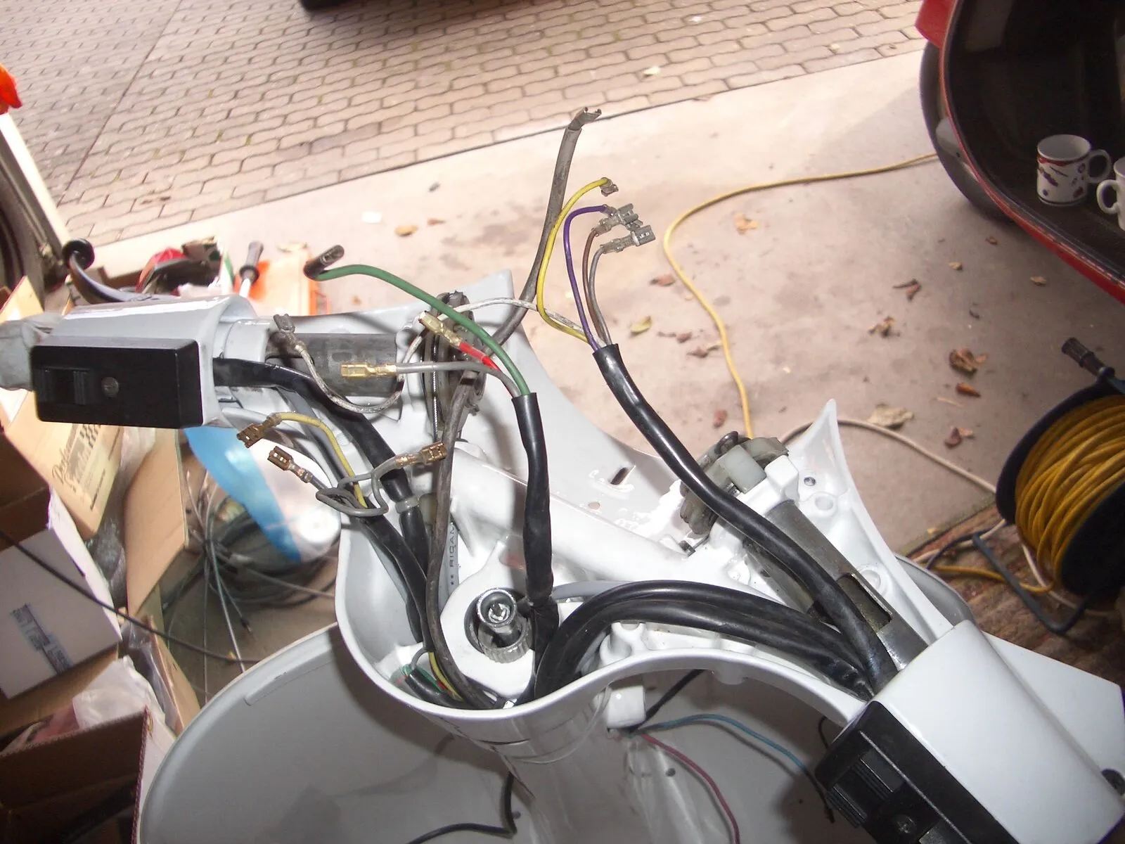

Und ein weiteres kleines Problem habe ich. Die Kontaktstecker für die Blinker in den Seitenbacken passen nicht mehr in ihre Kunststoffaufnahme im Rahmen. Die weiße Lackschicht hat die Stecker zu dick gemacht. Gibts tipps, wie ich die Lackschicht irgendwie runter bekomm? Alternativ könnte ich das Gegenstück, also die Plastikaufnahme, weiten... Vorschläge??

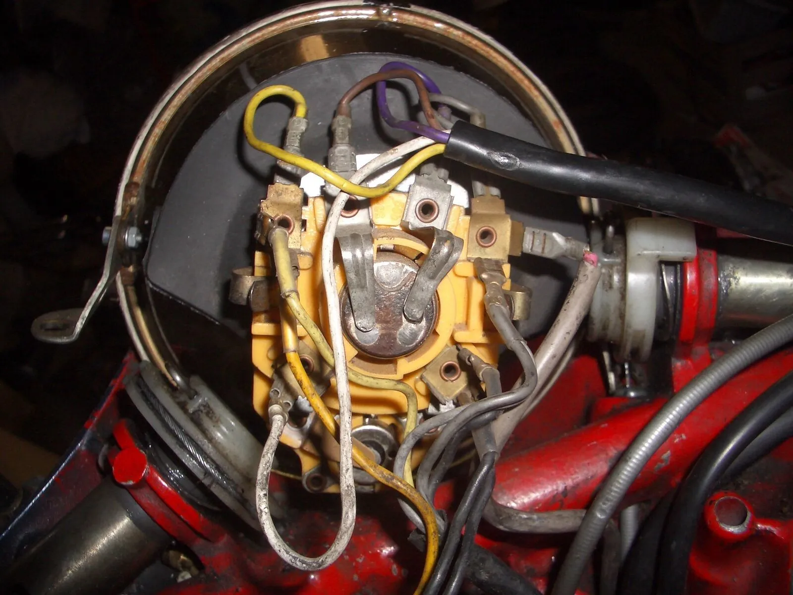

Hat keiner eine Idee, welche Kabel ich wie zusammen stecken muss, damit die ganze Sache funktioniert??? Weiß nicht, wie ich das hin bekommen soll. Die Kabel braun, Lila und Gelb sind ja klar. Sind für Ab/Aufblendlicht und Standlicht... Aber was ist mit dem Rest? Hier mal noch ein Bild von der Verkabelung vorher mit dem alten Scheinwerfer.
Hat jemand einen [lexicon='Schaltplan',''][/lexicon] für mich? Hab zwar schon einige gefunden, aber irgendwie scheint keiner zu passen. Entweder sind die Farben der Kabel nicht mehr original, oder ich habe den richtigen [lexicon='Schaltplan',''][/lexicon] noch nicht gefunden... Habe keine Batterie, keine estart. VSX1T Bj 87 PX 200 E.

Wie wäre es, wenn du die Zapfen einfach mit Schleifpapier bearbeitest, bis sie passen. Musst ja nicht direkt alles blankschleifen, deshalb vielleicht eine feine Körnung wählen.
Zum Scheinwerferproblem: Bebilderte Anleitung im GSF. Wahrscheinlich musst du dich erst registrieren, falls noch nicht geschehen.
Hi, die Anleitung für den Scheinwerfer habe ich gefunden. Mein Scheinwerfer schaut aber hinten ein bisschen anders aus. siehe Bild. Habe ein paar mehr Kabel. Denke mal, dass liegt daran, dass ich eine PX alt ohne Batterie habe. Die Anleitung ist aber für eine PX alt mit Batterie.
Habe mir jetzt mal gedacht, dass ich folgender Maßen vor gehe:Ich verbinde das braune(Abblendlicht), violette(Aufblendlicht) und weiße (Standlicht) Kabel mit den entsprechendenen Kabeln am neuen Scheinwerfer (braun, violett und GELB(Standlicht)).
Die Steckter saßen auf dem alten Klemmbrett ja immer in "Grüppchen", zu zweit oder zu dritt zusammen auf einem Kupferstecker (siehe Bild). Diese so verbundenen Kabel werde ich in Zukunft einfach mit Lüsterklemmen verbinden, da das Klemmbrett ja weg fällt...
Das schwarze Kabel vom neuen Scheinwerfer(Masse) werde ich einfach mit den anderen schwarzen Kabeln (stecken aktuell rechts unten auf dem Klemmbrett) verbinden. Diese schwarzen Kabel sollten doch auch für Masse sein, oder?
Spricht irgend etwas gegen diese Vorgehensweise?Die Blinker kontakte werde ich dann mal versuchen so lange abzuschleifen, bis sie passen. Kann ja wirklich nicht so viel sein. So dick wird die Pulverschicht nicht sein.
