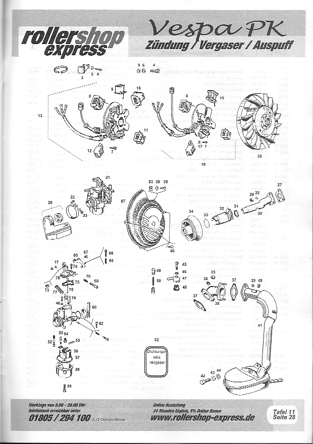

    Die Nr. 31 ist der besagte Filzring der liegt zwischen Aluhülse und Ansaugrohr
