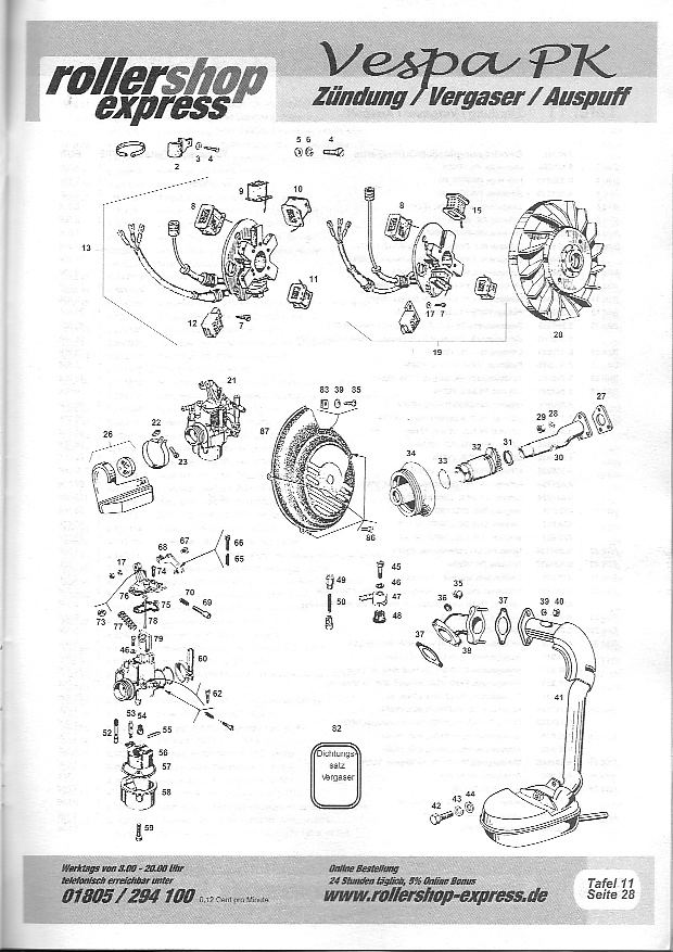

    Dann würd ich sagen sie zieht Falschluft , dann kontrolliere den Ansaugstutzen nochmal ob der filzring noch drin ist .
    vielleicht hat sich der bei der Vergaser-demontage verabschiedet .
    Im Forum bei Alexander Hepp sag ich nur zu das die meißten Vespen V50 oder PK XL 1 sind , die PK XL 2 ist da eher auch die Ausnahme da die schon den etwas größeren Vergaser verbaut hat als alle anderen . Halte nicht viel von solchen Erfahrungen anderer ....
    Wenn du schon die 72er drin hast würd ich auch nicht mehr kleiner gehen sonst geht der Zylinder kaputt...
    Wie gesagt guck erstmal den Ansaugstutzen nach ...
    Die Nr. 31 ist der besagte Filzring der liegt zwischen Aluhülse und Ansaugrohr11.BMP
