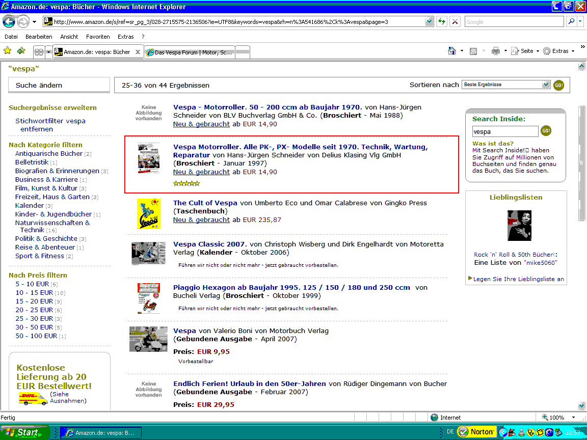

    • January 8, 2007 at 22:51
    Wie heißt denn die Vespa Bibel ganz genau? Oder ist das der richtige Name, weil ich habe noch überhaupt nichts unter dem Namen Vespa Bibel gefunden.
    mfg
    Clemens
    Weiß, dass er wirklich aus Vorarlberg kommt!

    • January 8, 2007 at 22:53
    • Primavera 125

    • January 8, 2007 at 23:02
    Würde dieses Buch hier auch gehen?
      • 497.78 kB
      • 1,152 × 864
      • 329

    • January 8, 2007 at 23:06
    das is das allergleiche
