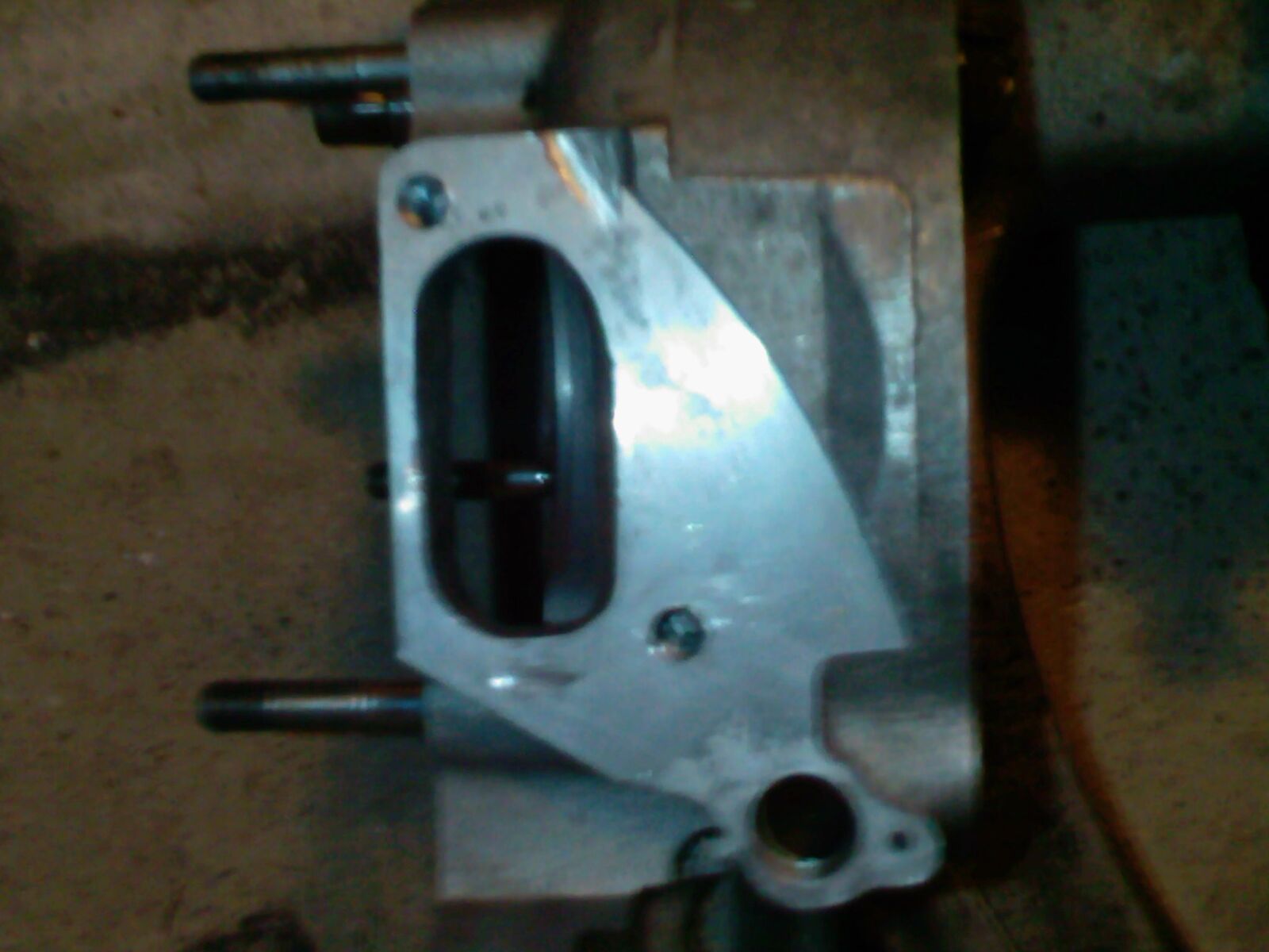

    Ich werd mich einfach mal an dem Polini 177, dazu den Mikuni TMX 30 in Verbindung mit dem MMW I oder MMW II, wer kann dazu noch was sagen?
    Den Zylinder mit breiter Fußdichtung fahren und ner bearbeiteten Welle, von Kaba, richtig?
    Kupplungskorb von MMW in Verbindung mit der Cosa Kupplung und ner 200er Übersetzung, welche weiß ich nicht weil ich da irgendwie nen Brett vorm Kopf habe, wer würde sich bereiterklären sowas für mich zusammen zu bauen?
    Da es ein paar viele Teile geworden sind wäre eine kleine Bestellhilfe noch praktisch, in welchem Shop was kaufen und von welchem Member was bearbeiten lassen, wer kann dazu noch nen paar Worte verlieren? Ich denke ich werd jeden Monat eine Bestellung auf den Weg schicken, in der Zwischenzeit wird meine PX ein bischen entrostet und fein gemacht...

  • Ohne viele Worte wieder viel geholfen, heißt also mit dem MMW II hab ich den schöneren Füllungsgrad, muß aber dafür aufschweißen...
    Ich glaub das Ganze ist jetzt so aus dem Ruder gelaufen das dies das kleinste meiner Probleme werden sollte, aus welchem Material ist der Block oder geht eine Art von Kaltmetall?
  • Ja krasses Pferd, also ist die Wahl hiermit entschieden und der Sieger heißt MMW II...
