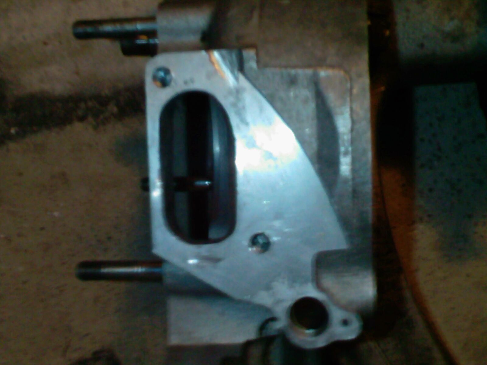

    • November 4, 2008 at 10:42
    • #37
    Den MM2 Kannst du so montieren und dabei noch nen riesigen Einlaß fräsen.

    • November 4, 2008 at 21:10
    • #38
    Ja krasses Pferd, also ist die Wahl hiermit entschieden und der Sieger heißt MMW II...
