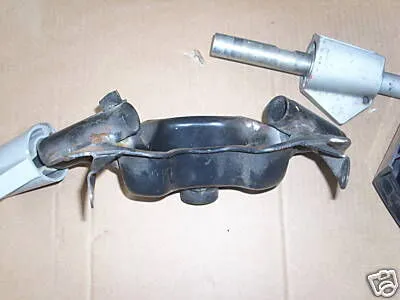

    Hallu
    Wollt eig nur mal wissen, für welches Modell dieser M-Lenker ist.
    Und ob er auf eine PK passt.

    • October 30, 2008 at 19:01
    sieht nach T5 aus....
    würde in Verbindung mit ner XL2 Gabel passen

    Würde das irgendwie zu erkennen sein mit der xl2 Gabel ?
    Also sieht das in Ordnung aus ?
    Hat vllt jemand ein Bild davon ? ^^

    Also mit nem Bild kann ich leider nicht dienen, aber wenn ich mir den T5 Lenker auf ner PK vorstell, denk ich mal wirkt des "leicht" überdimensioniert.

    Könnte dann so aussehen: (hab mal kurz mit Photoshop gespielt) ;)

    Für den Preis, den du für einen kompletten T5 Drop mit Lenkerkörper, Verkleidungen oben und unten, Cockpitscheibe, Scheinwerfer, Schaltrohr und Tacho anzulegen hättest, könntest du dir auch einfach einen passenden Drop für deinen Roller bei Herrn Wrobel bestellen und könntest alle Teile bis auf Lenkerkörper und Abdeckung von deinem vorhandenen Lenker übernehmen.
    Edith bringt Bilder von meiner T5 mit worb5 Drop. Passt glaube ich nicht so wirklich gut auf PK:

    Ne sieht echt nicht so besonders aus ...
    1. Wer ist Herr Wrobel ? ^^
    2. Wie teuer wäre denn ein Drop für die PK
    3. Die kann man ja auch selber umschweissen, kann das hier jemand und Preis ?
    Weil ich find das hats chon was so ein Drop ^^
    Wenn du nicht an deinem Leben hängst kann man die auch selber umschweißen...

    :D Ich mein jetzt nicht mich selber sondern jemand der eventuell Erfahrung hat ? ;)
    Wird ja gemunkelt, dass es sowas gibt. ^^

    Her Wrobel ist soweit ich weiss Mitbegründer dieses Ladens!
    Da kriegt man auch raus das der Drop für die PK im Tausch 253,82€ kostet!

    warscheinlich gegen deinen originalen.
    such mal in ebay oder im GSF da findet man immer mal wieder einen, sehr geil sehen gedroppte special lenker aus, aber ob du das auf der PK magst weiß ich nicht.

    Ja doch find ich an sich voll geil.. Aber das is doch voll das rumgefummel den da drauf zu kriegen oder ?
    Geht das überhaupt auf die Ori Lenksäule ?

    Ja sollte Passen.
    im Gsf gibts grad einen PK drop, wenn du schnell bist..

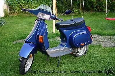

    146
    dornbirn(österr.)
    Vespa 50n bj. 1966
    • October 31, 2008 at 21:04
    omg der die vespa (oben dargestellt) ist ja grauenhaft!! hab dieses modell noch gar nie gesehen
    lg flo
    Willst du einen Rocker schnaxeln musst auf eine Vespa kraxxeln!!!!!
  • deereper
    3,356
    652
    50N Special
    • November 1, 2008 at 09:39
    Das ist eine T5, ähnlich der PX125, aber serienmäsig mit 5 ÜS Aluzylinder recht fix.

    • November 2, 2008 at 10:13
    aso .... weißt du auch wann di gebaut wurde?? waren die selten??
    lg flo
