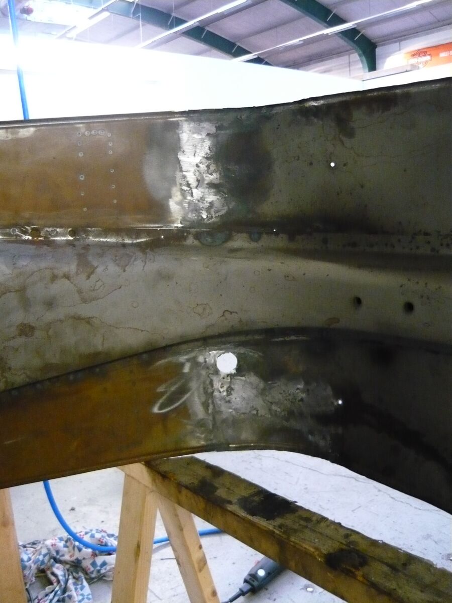

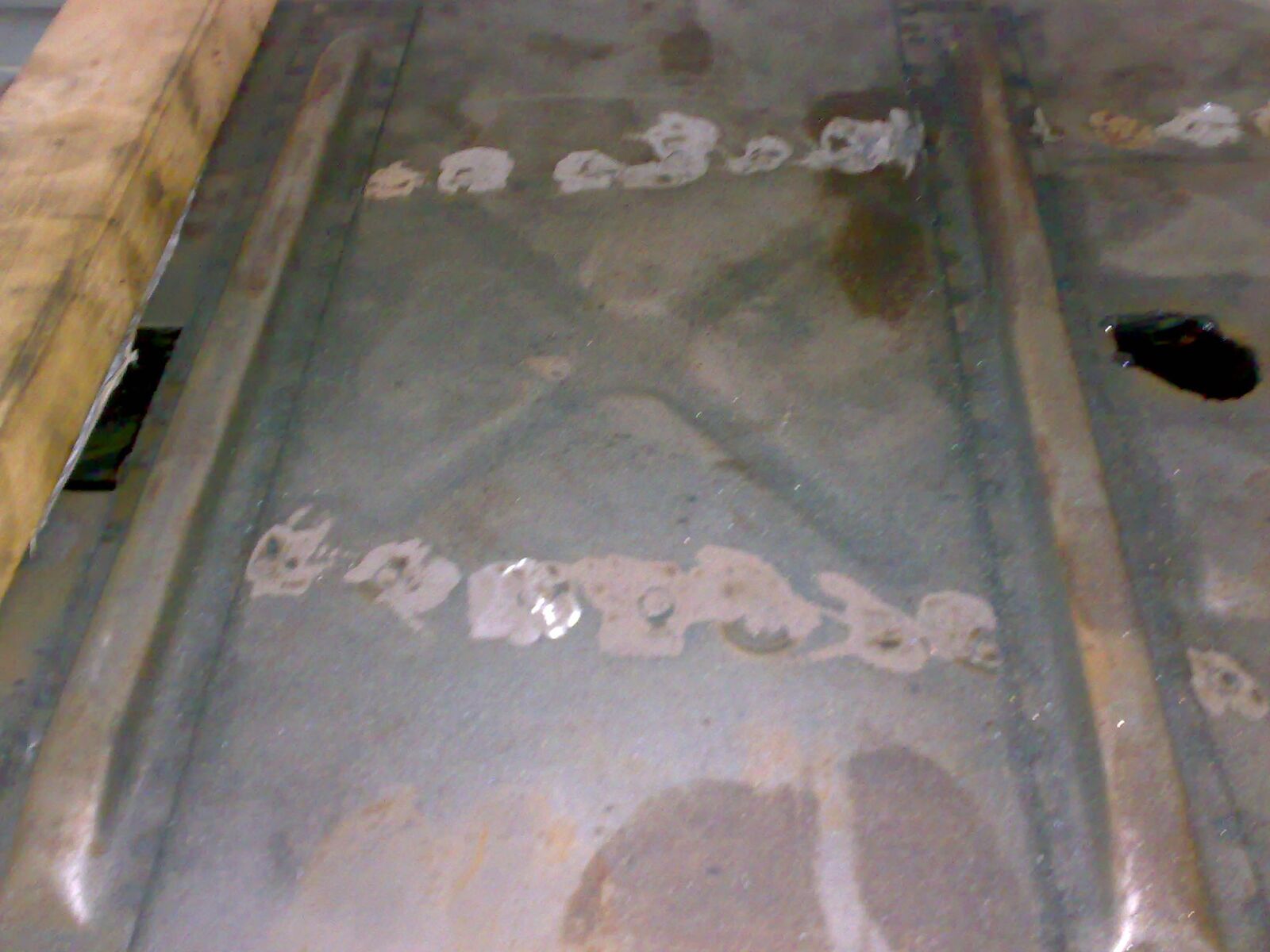

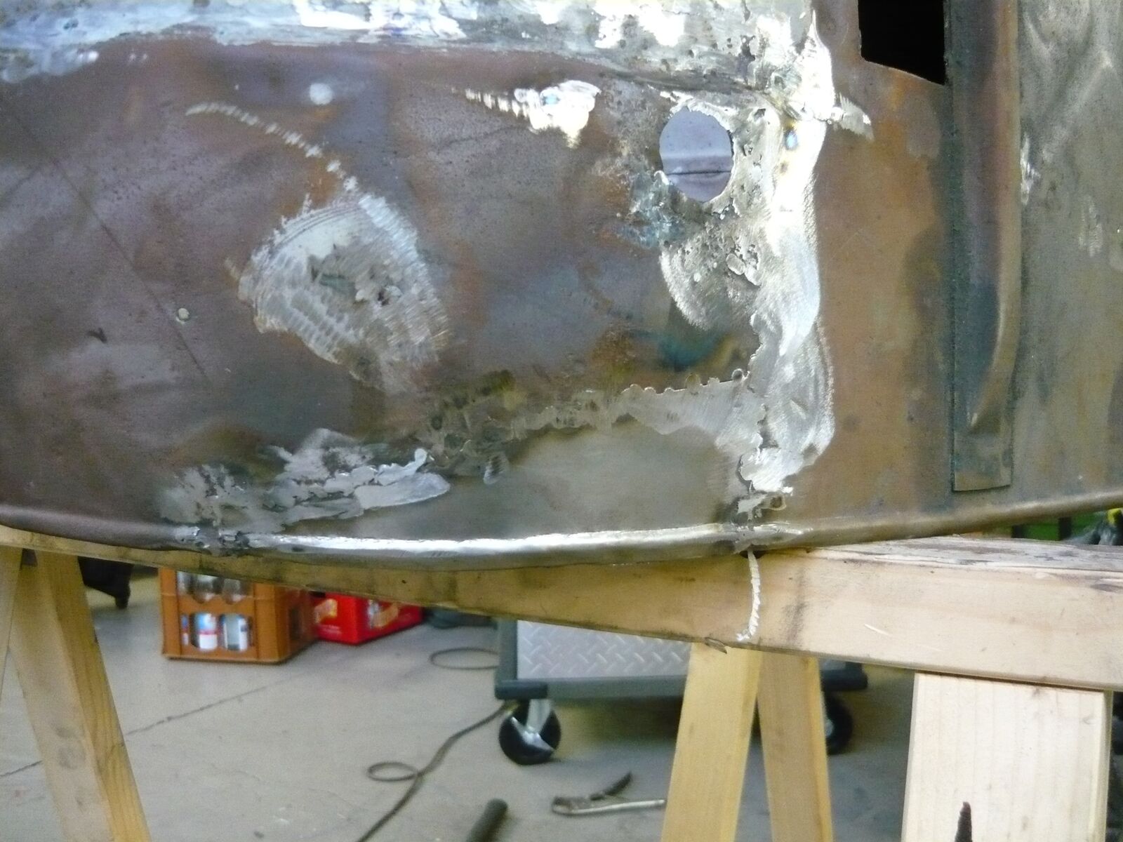

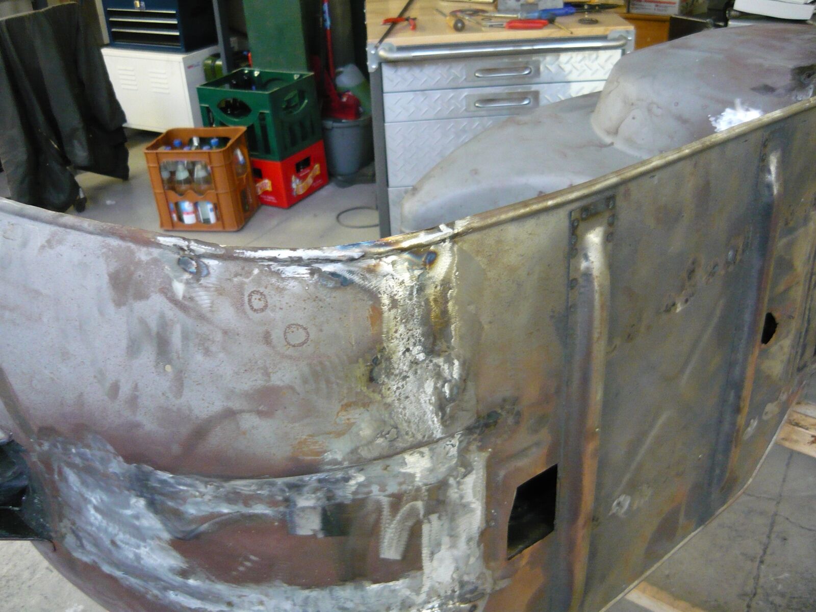

    • May 15, 2009 at 10:38
    der spritzbereich ist komplett neu aus 0.8er karosserieblech, der war hin, welle drin ect ect, ramen gerichtet, simmt jetzt axial wieder, sagittal zum glück keine verwindung, eingeschweißt, grob verzinnt. bodenblech neu, repro von sip, dieses mal statt um 2,5 cm vorne, 2,5 cm hinten verlängert, damit die position des bremspedals original, ständerposition alles original. kickstarter passt so auch besser, da das reproblech hinten rechts zuwenig "gekürzt" ist.
    • May 15, 2009 at 10:40
    Hätte es da nicht Sinn gemacht, ein PL 170 Beinschild zu kaufen und passend zuzuschneiden, um einen längeren Bereich als mit den üblichen Trittbrettreparaturblechen abdecken zu können? Den Bildern nach musst du ja jetzt nach vorne hin noch einiges an Stückwerk anbringen.

    • May 15, 2009 at 14:06
    ja, das haben mich auch schon 10 leute gefragt, und ich habs nicht gemacht, weil, keine ahnung, hätte sinn gemacht :)
    der spritzbereich ist mir allerdings erst rausgefallen als ich ne weile schon löcher zugeschweißt hatte und dachte nur noch "fuck you", jetzt erst recht, auf die idee bin ich einfach nicht gekommen :) und ich brauch jetzt nur noch 2 kleinere teile, sickenzange hab ich gebaut, sollte also jetzt nur noch ne sache von 2 wochen sein ;)

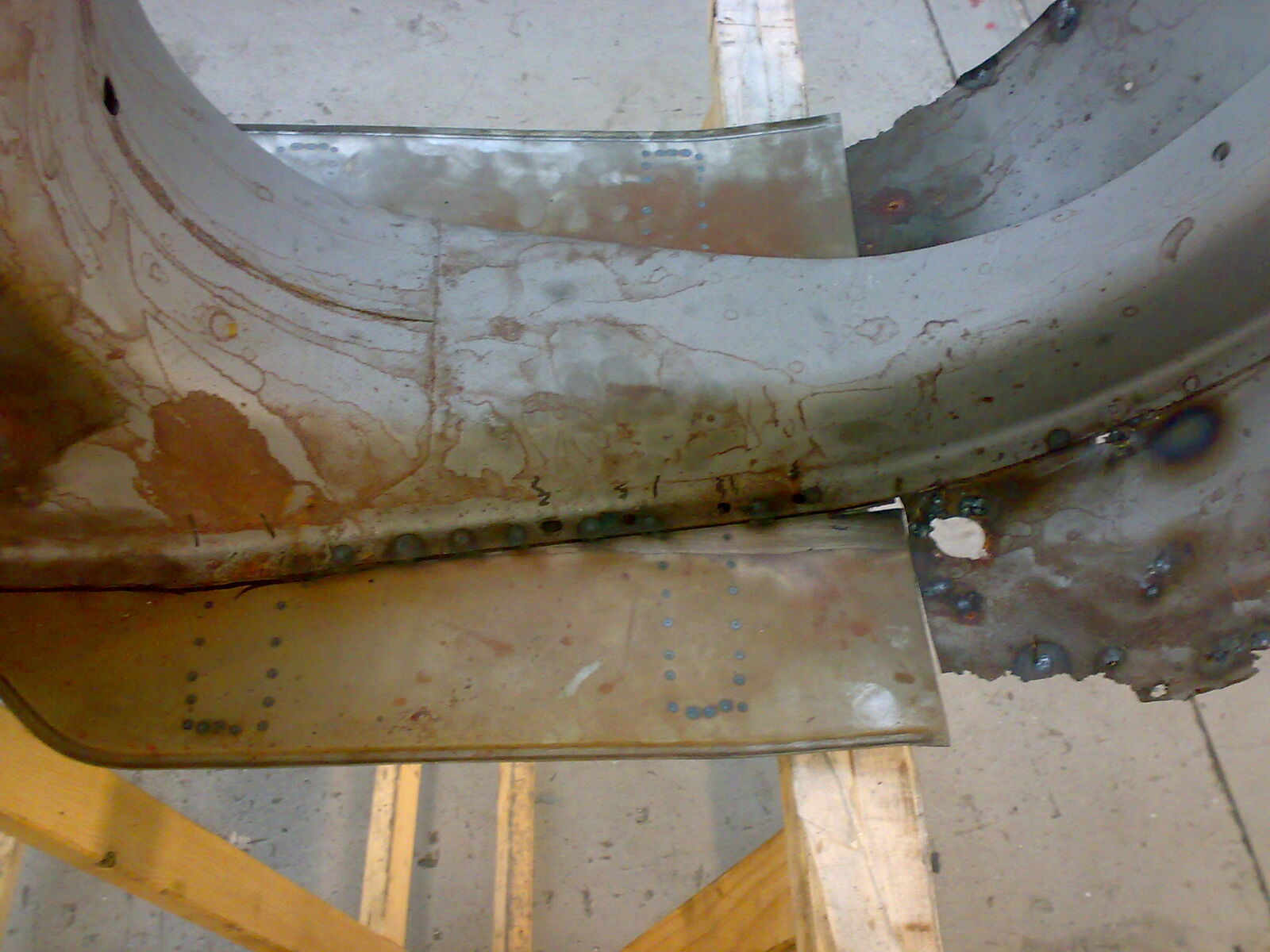

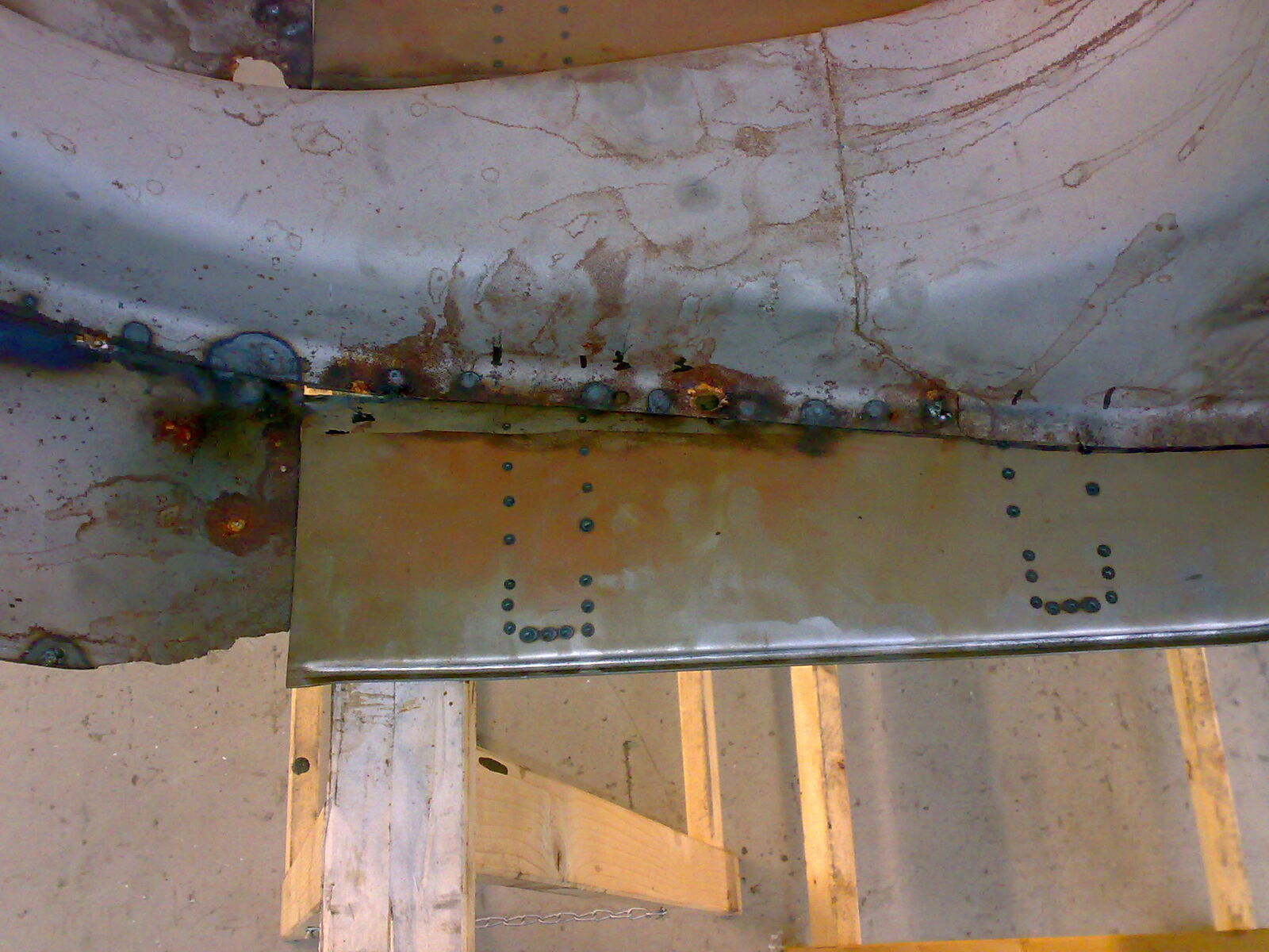

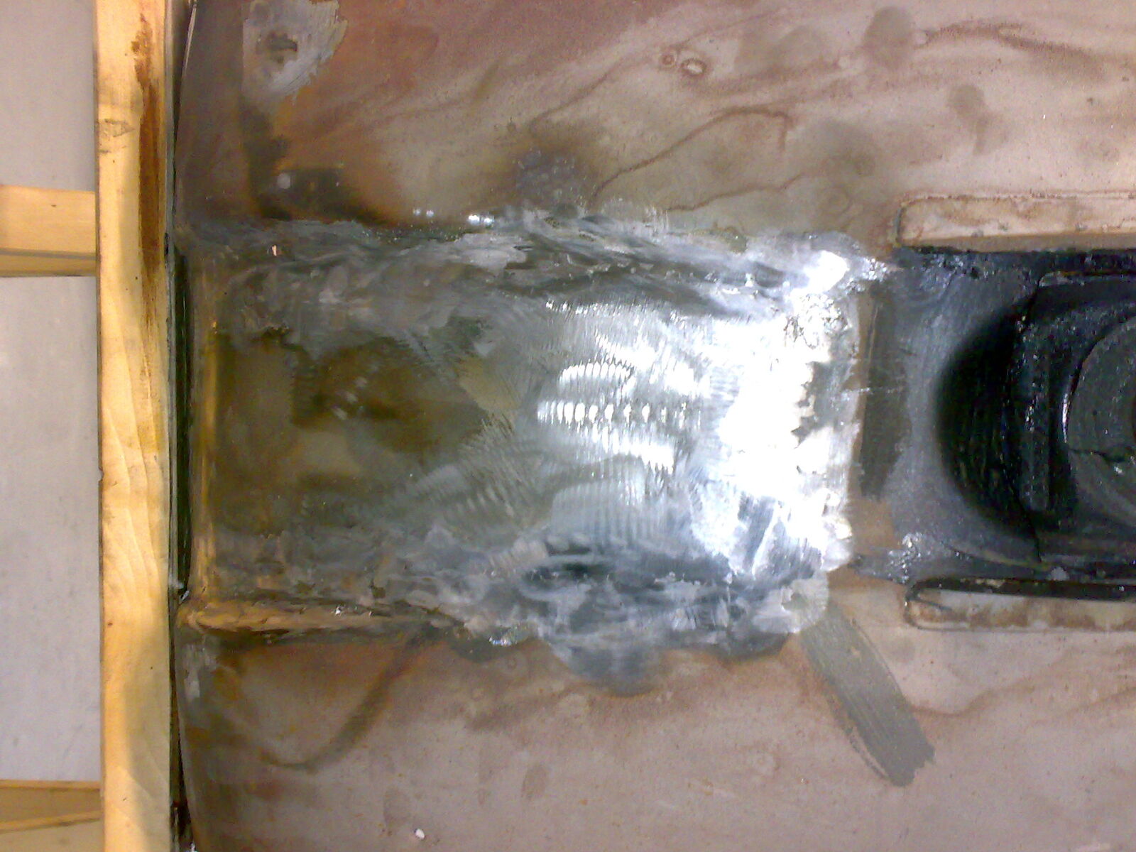

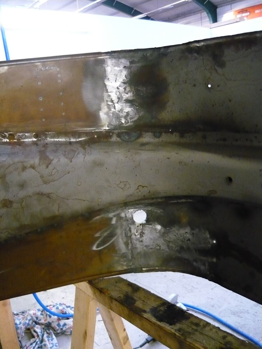

    • May 22, 2009 at 23:55
    so, rahmen ist fast fertig geschweißt, müssen nur noch kleinigkeiten gemacht werden, gezinnt ist grob schon, nochn bisschen feinspachtel und schon siehts aus wie neu :)

    • May 22, 2009 at 23:57
    im gepäckfachbereich muss ich noch ein bisschen was zinnen, geschweißt ist auch schon. habe im bereich der sicke einen rundstahl eingeschweißt, da dort das blech sehr dünn war und ich spannungsrissen vorbeugen wollte. ist jetzt auf jedenfall hart wie beton. wie gesagt: bisschen zinnen, flexen, schleifen, spachteln und das wird ganz hübsch. hätte ich gar nicht gedacht, als ich den rahmen das erste mal gesehen habe. was doch ne blechschere, n hammer, n schweißgerät und ne flex so alles ausrichten können :)
    die sicke im beinschildbereich hab ich übrigens mit ner selbstgemachten zange nachgedrückt, sieht doch ganz schick aus :)

    • May 23, 2009 at 12:40
    Gratulation erstmal; ein Großteil der Vespaschrauber würde vor so einer "Grotte" vermutlich den Schwanz einziehen :-4
    Wenn du Spannungsrissen vorbeugen möchtest, ist es jedoch der falsche Weg, Versteifungen einzuschweißen. Denn im Übergang von bockhart (Rundstahl) auf wabbelweich (Blech) bekommst du dadurch einen schönen Steifigkeitssprung rein. Und genau da wirds dann reißen....
