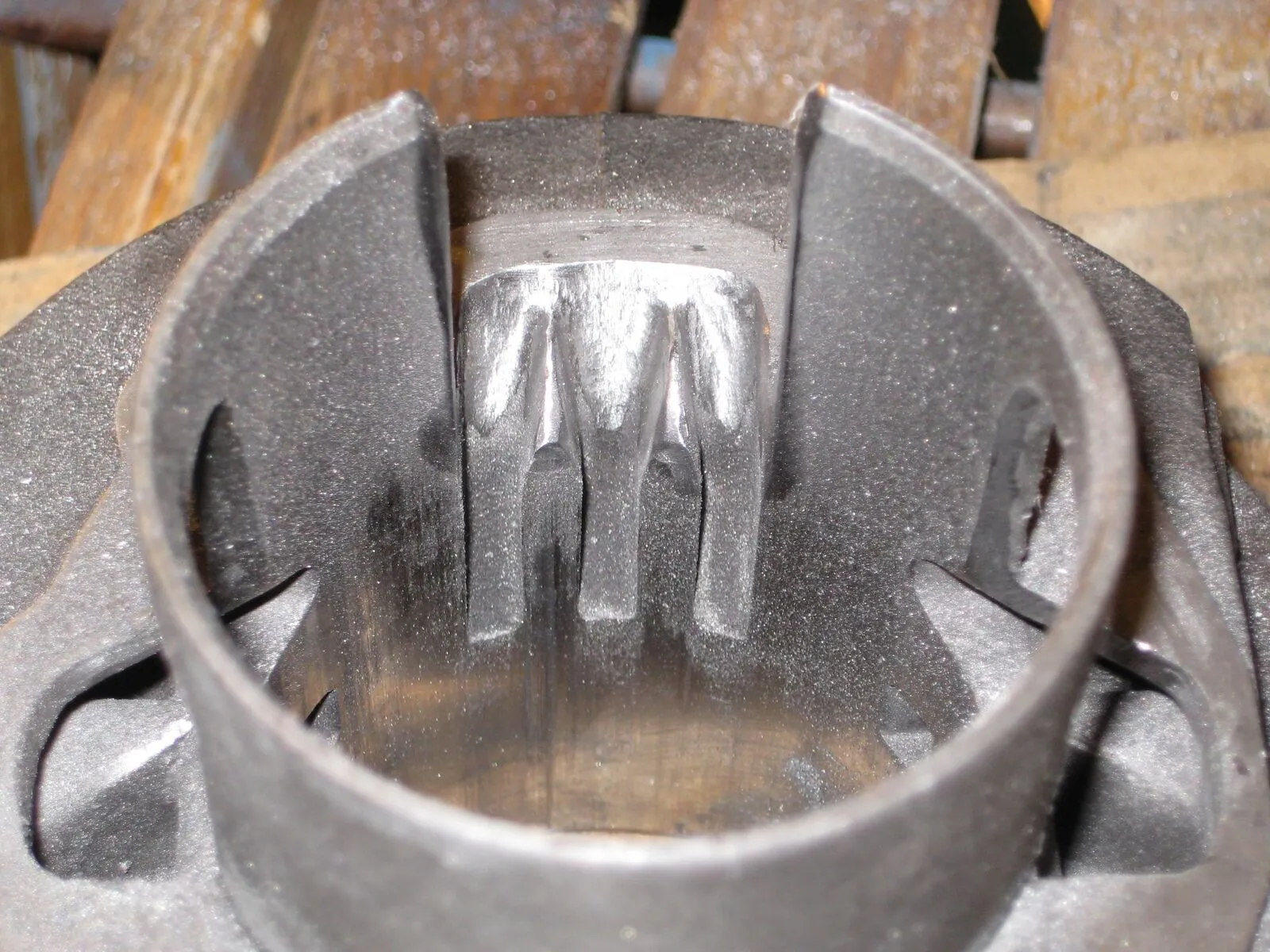

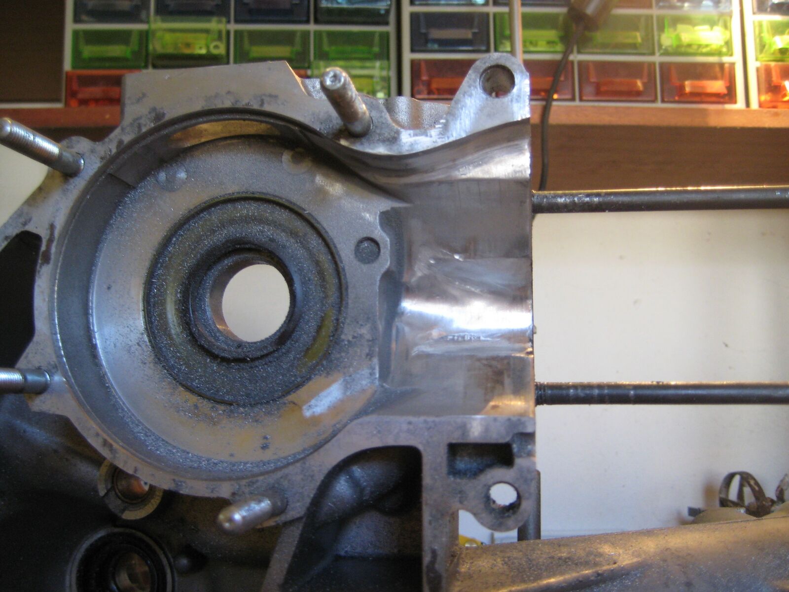

    Um mal etwas gegen die schlechte Dokumentationslage zur Bearbeitung des 135er DR zu tun, hab ich dann auch mal weitergemacht.
    Soll ja irgendwann noch fertig werden.
    Bei zoopscoot hatten wir über den Boostport philosophiert. Ich hab da jetzt einfach mal das gemacht, was ich zumindest theoretisch für gut halte.
    Den Rest dürft ihr natürlich wieder ausgiebig beurteilen...;)
    Hier erstmal Fotos:
    einmal das Gehäuse
    und natürlich der Zylinder
    Tja, warum hab ich das gemacht?
    Wenn man den Kanal für den Boostport im Gehäuse möglichst weit ausfräsen soll, wie bei zoopscoot (nämlich hier: restaurierung meines 1981er p200er motors. logbuch!) ja u.a. gesagt wurde und was ich auch nachvollziehen kann, dann stünde immernoch die unterkante des einlassfensters am zylinder im weg.
    ich hab das nun entfernt und dafür den kanal nicht ganz so weit ausgefräst.
    die stabilität des zylinders mag dadurch gefährdet sein, glaube ich aber nicht wirklich... wie man sieht, ist da noch genug zylinderwand vorhanden, um das ganze stabil zu halten...
    ob das nun was bringt, weiß ich natürlich erst, wenn alles eingebaut ist und dann auch läuft.
    aso, die überströme müssen noch ein wenig... dafür hatte ich heute keine zeit...
    5 Mal editiert, zuletzt von 2phace (January 29, 2009 at 20:33)

    • January 29, 2009 at 13:18
    • #164
    Schaut gut aus! :thumbup:
    Genauso will ich das bei mir auch machen.

    • January 29, 2009 at 13:21
    • #165
    Tja, nichts Genaues weiß man nicht... ;)
    Ich hoffe mal, dass das auch einen Effekt hat... Werde auf jeden Fall, wenns alles wieder zusammen ist, beim Scooter-Center auf den Prüfstand fahren...

    • January 29, 2009 at 21:46
    • #166
    Sehr geil. Ich hoffe es bringt was. Dann mache ich es Dir nach! :) Auf jeden Fall ist man ein bischen Gewicht los! :)

  • Zoopscoot
    2,221
    402
    Columbus / Ohio / USA
    P 200 E
    • January 29, 2009 at 21:56
    • #169
    Hast Du das Stueck aus dem Fuss auch mit dem Dremel herausgetrennt, oder womit?
    ...mein Luftkissenfahrzeug ist voller Aale...

    • January 29, 2009 at 21:58
    • #170
    Dafür hab ich eine Eisensäge benutzt, also ganz klassisch per Hand gesägt...;)

  • 2phace
    10,962
    2,155
    Hilden, Nähe Düsseldorf
    • February 4, 2009 at 14:24
    • #177

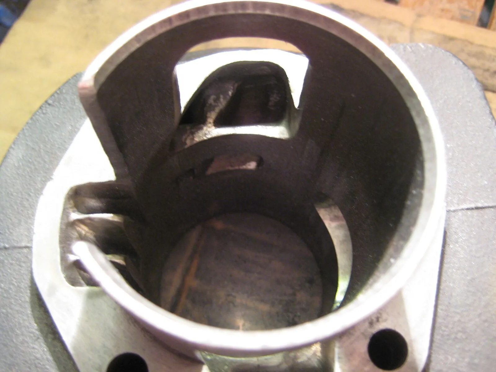

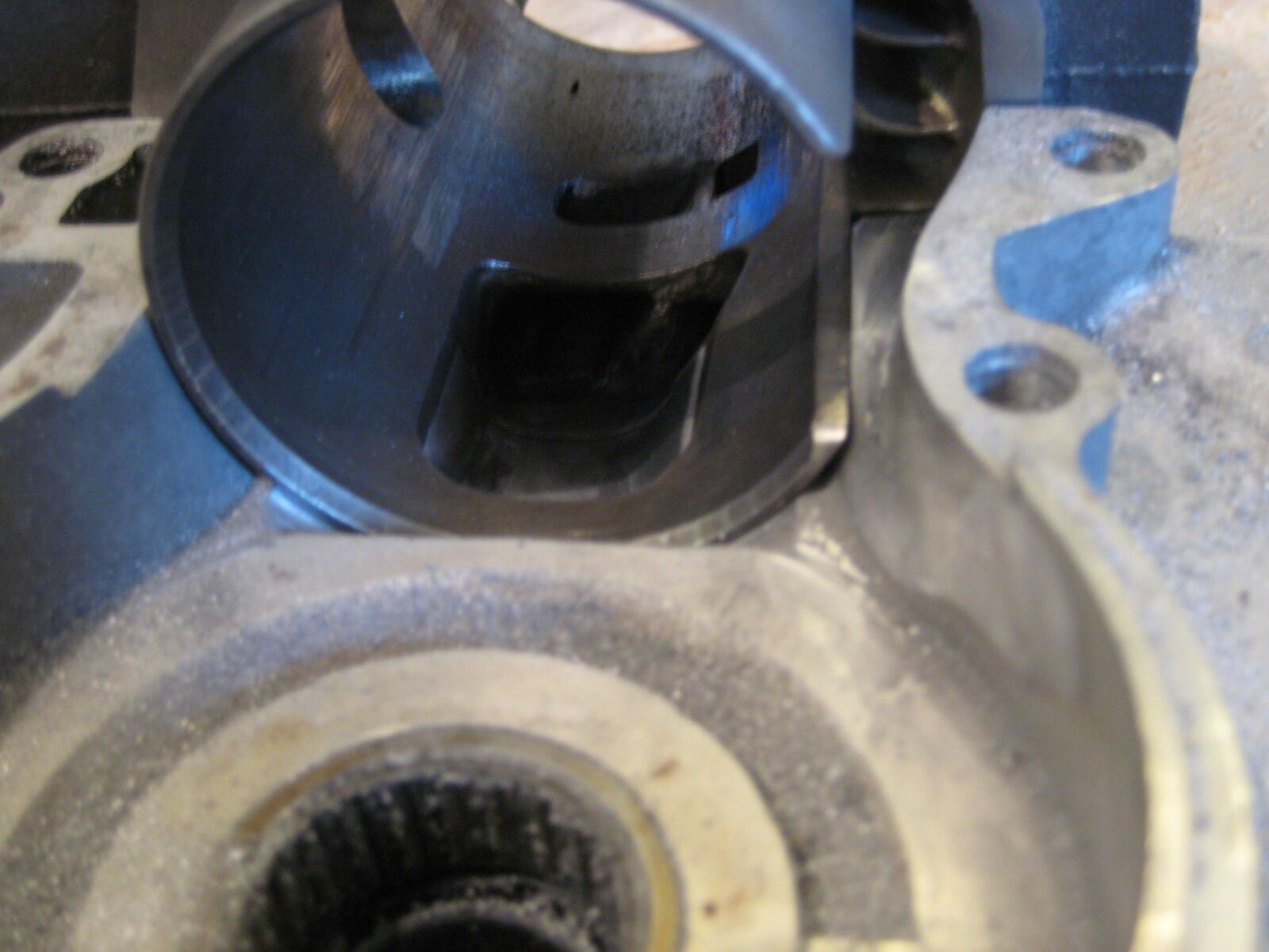

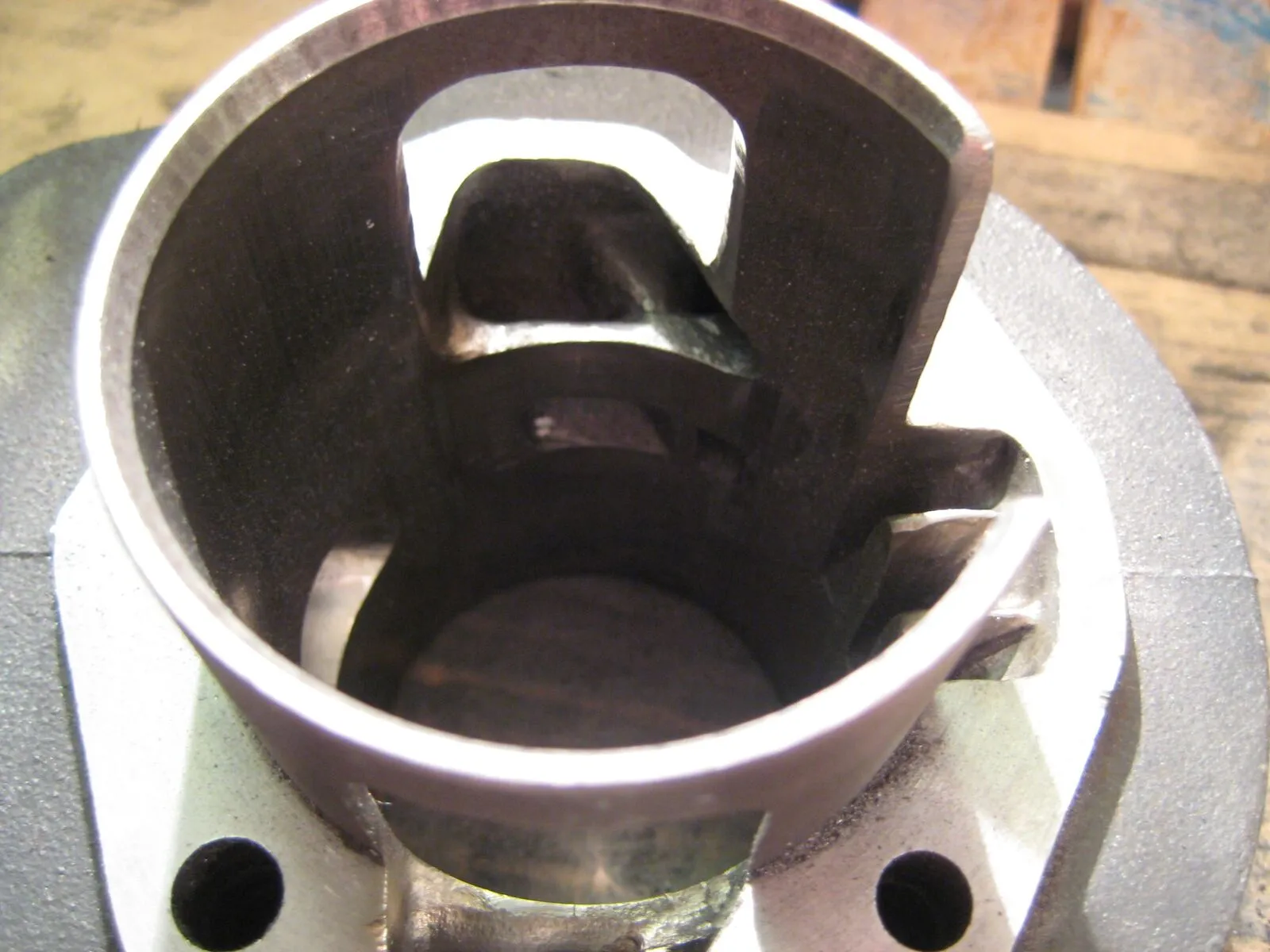

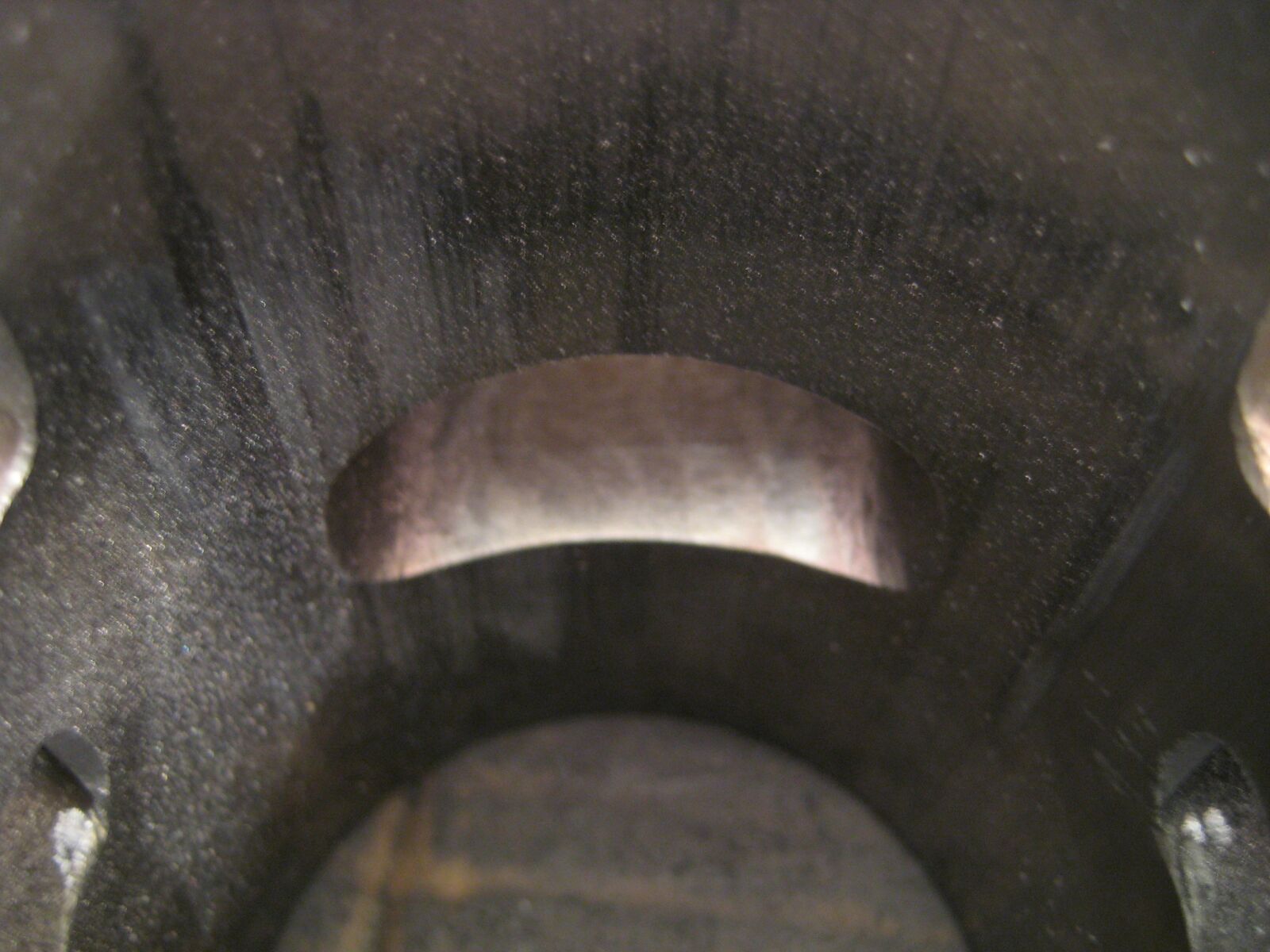

    Heute war ich wieder in der Werkstatt und hab den Zylinder soweit fertig gemacht.
    Beweisbilder:
    Der Auslass; links und rechts jeweils etwa 1,5 mm verbreitert und innen ordentlich geschliffen und geglättet (von Polieren rede ich hier nicht, da gibts hier krassere Leute!^^)
    Die beiden Überströmer am Zylinder relativ weit aufgemacht.
    Hier sieht man nochmal, wie der Zylinder auf dem Gehäuse aussieht. Boostport auch zu sehen. Wer da am Überstrom eine Kante sieht: Das täuscht. Zylinder ist nicht fixiert, der Fingertest sagt, dass es null Kante gibt.;)

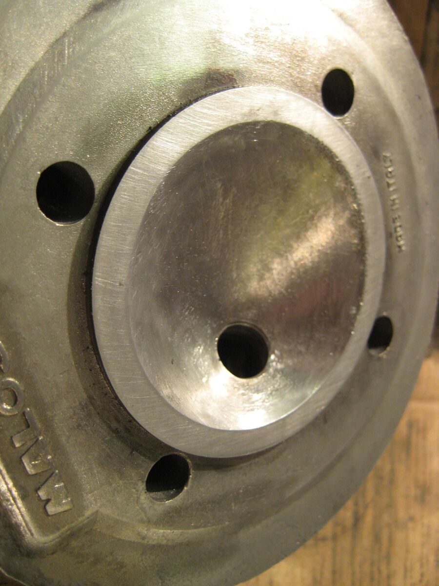

    Zuletzt hab ich noch den Zylinderkopf sauber gemacht. Ist ein Malossikopf für mehr Druck.
    Ja, Leute, es ist nur ein 135er... ich weiß... Aber das Projekt an sich ist doch ambitioniert oder?
    Immerhin ist der 135er ja schon relativ beliebt bei der 80er Fahrern und davon gibts ja nun auch ein paar...;)
