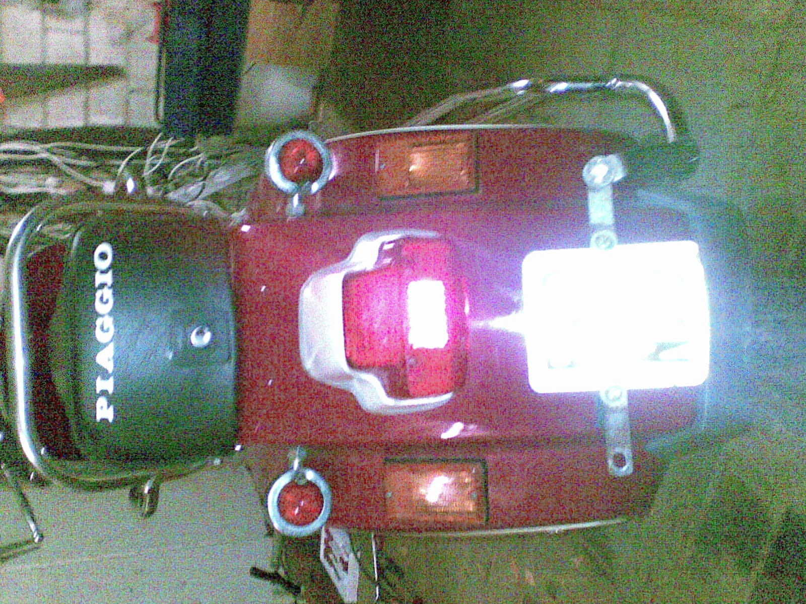

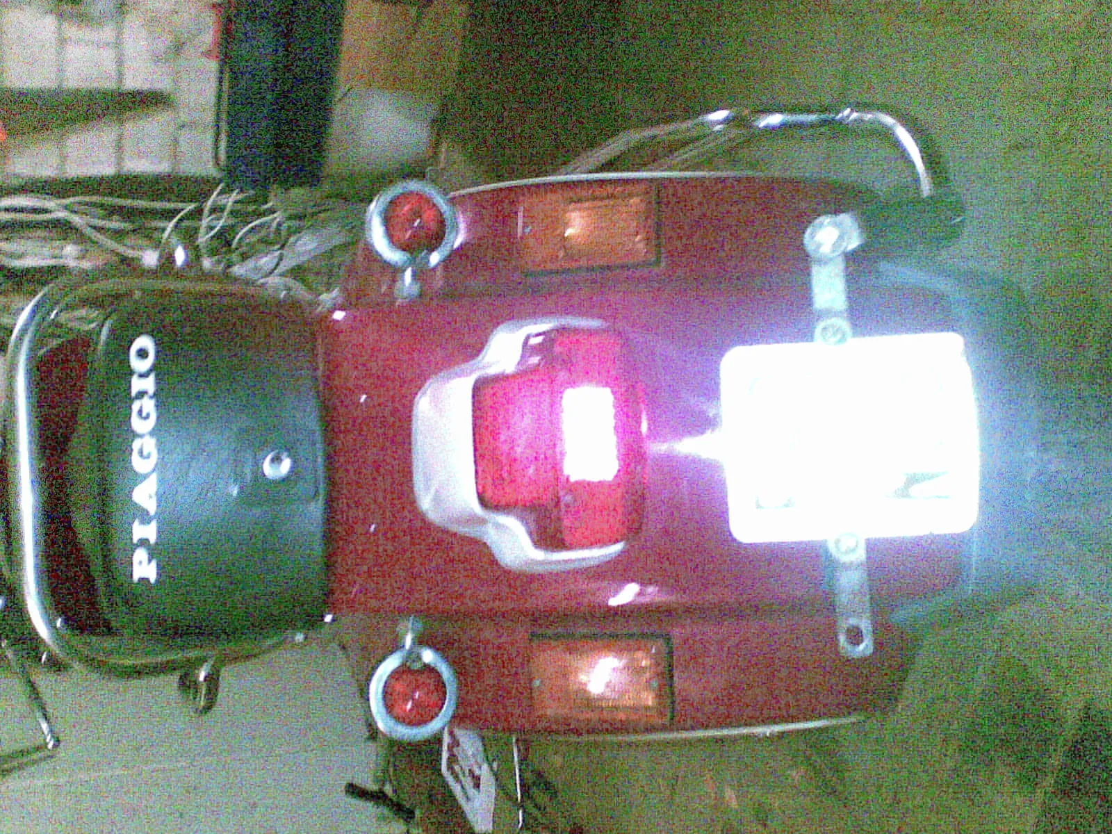

    hat denn deine pk s ein bremslicht?
    meine näml net.
    und soweit ich weiß is das dann pflicht.
    blinker bin ich mir jetzt net so sicher...
    ne beleuchtung fürs nummernschild muss glaub ich auch ran....
    usw....
    aber da hilft bestimmt die sufu was das gefährt dann alles haben muss.

    und den ganzen karneval, den du hinten angebaut hast, kannst du dann auch mal abschrauben, sonst wird das mit dem tüv echt schwierig, den brauchste dann auch. ich glaube, es wäre leichter, mama zu überreden, ne primavera zu besorgen. die fährt nach brief genau 80 (meine jedenfalls)

    Okolytenman meine hat hinten angebaute Bremslichter ich mach mal kurz fotos :D von dem Karneval
