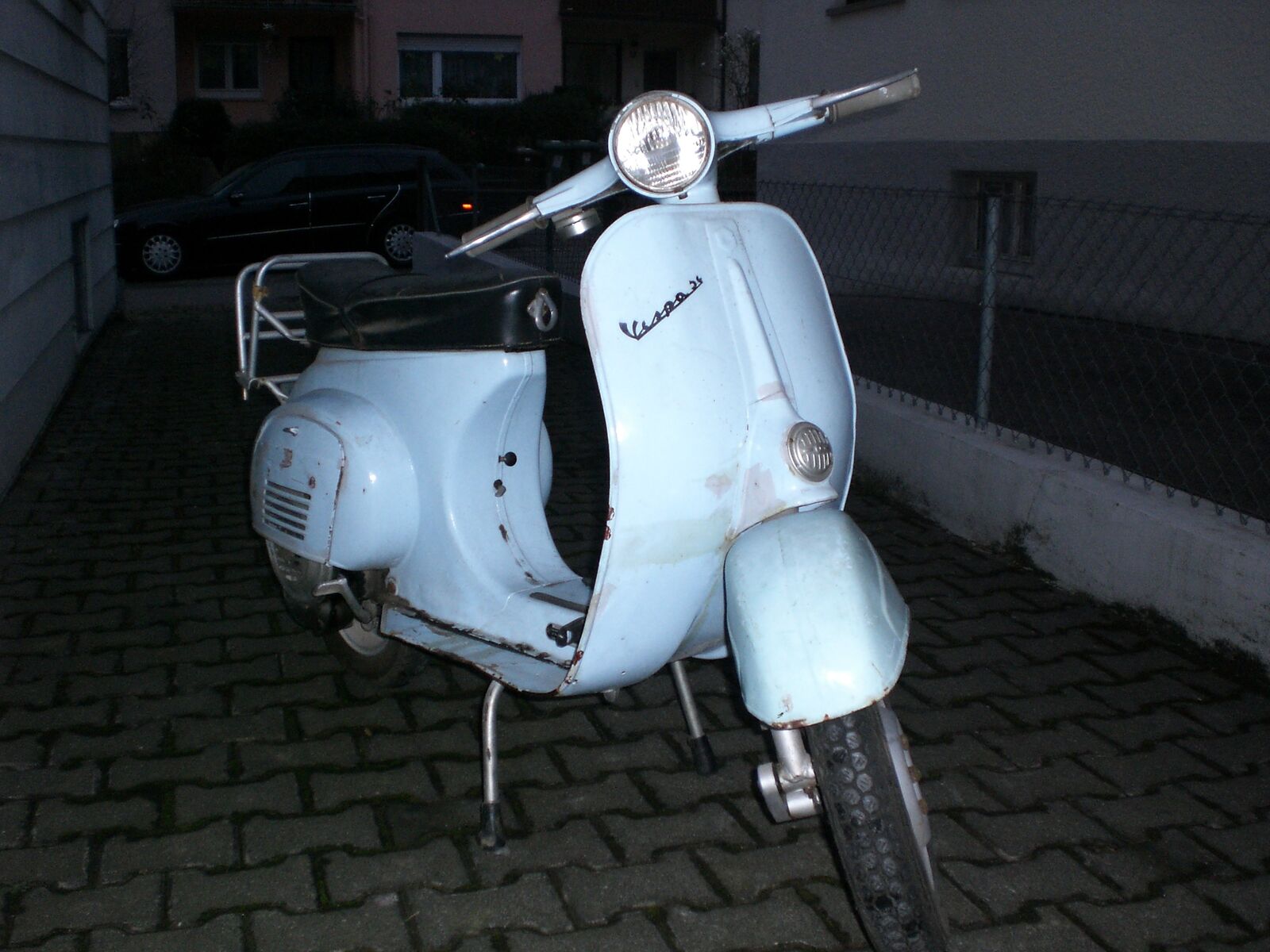

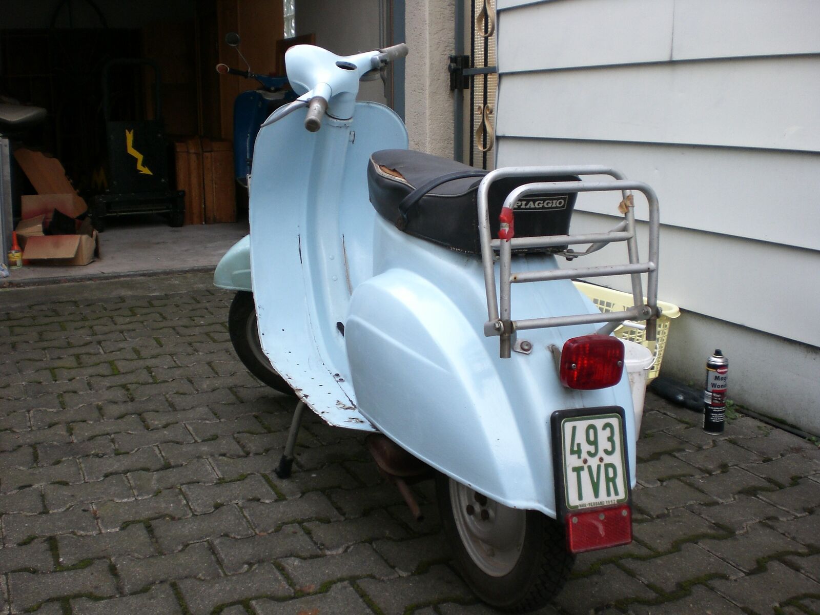

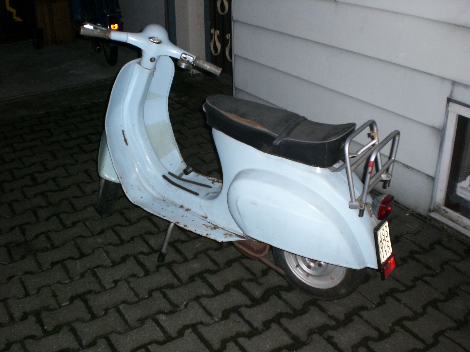

    so hallo zusammen.
    wie schon angekündigt stelle ich heute mal ein paar bilder meiner hübschen rein. ist eine deutsche erste serie BJ 68.
    dazu hätte ich gleich mal ein paar fragen. die größte frage dich ich mir stelle ist die, ob ich den lack lassen soll. ist noch bis auf den koti der o-lack!wie schon gestern angesprochen hat der lack ein wenig orangenhaut. das trittblech ist angefressen,hat platzer und eine durchrostung (rechts).die linke backe ist nahezu perfekt.beinschild und viele andre stellen sind stümperhaft ausgebessert. was meint ihr? drauflassen oder?hab an einer kleinen stelle mal lackreiniger einpoliert und die meisten blasen verflüchtigen sich.fast schon richtig gut :)
    das rücklicht ist nicht original oder ? ist made in germany und hat sowas wie ne benutzeranweisung drauf.von wegen... "ist senkrecht zur straße anzubringen" :thumbup:
    sonst, ... hoffe sie gefällt. mir tut sie's.
    gruß,schieber.
    PS:ich liebe die klingel :love: "ringring!"

    und nochma eins:

    sieht nach nen bisschen arbeit aus aber das material scheint noch gut zu sein ! :thumbup:
    viel spaß beim wieder frisch machen...

    Erstmal Herzlichen Gückwunsch zu deinem Kauf!
    Hast dir wirklich ne schöne Fuffie an Land gezogen... also ich würd dir Raten erstmal versuchen den O-Lack zu retten. Is doch egal... wenn sie hi und da ein paar Kratzer, lackaufplatzer hat... is halt eine alte Vespa... und ich finde das macht ihren Scharm aus :love::love:
    Rücklicht is nicht Original...

    Jau, lass den Lack erstmal. Polieren, konservieren. Schaun dass die Mühle nirgends weiterrostet. Überlackieren kannst du immernoch...

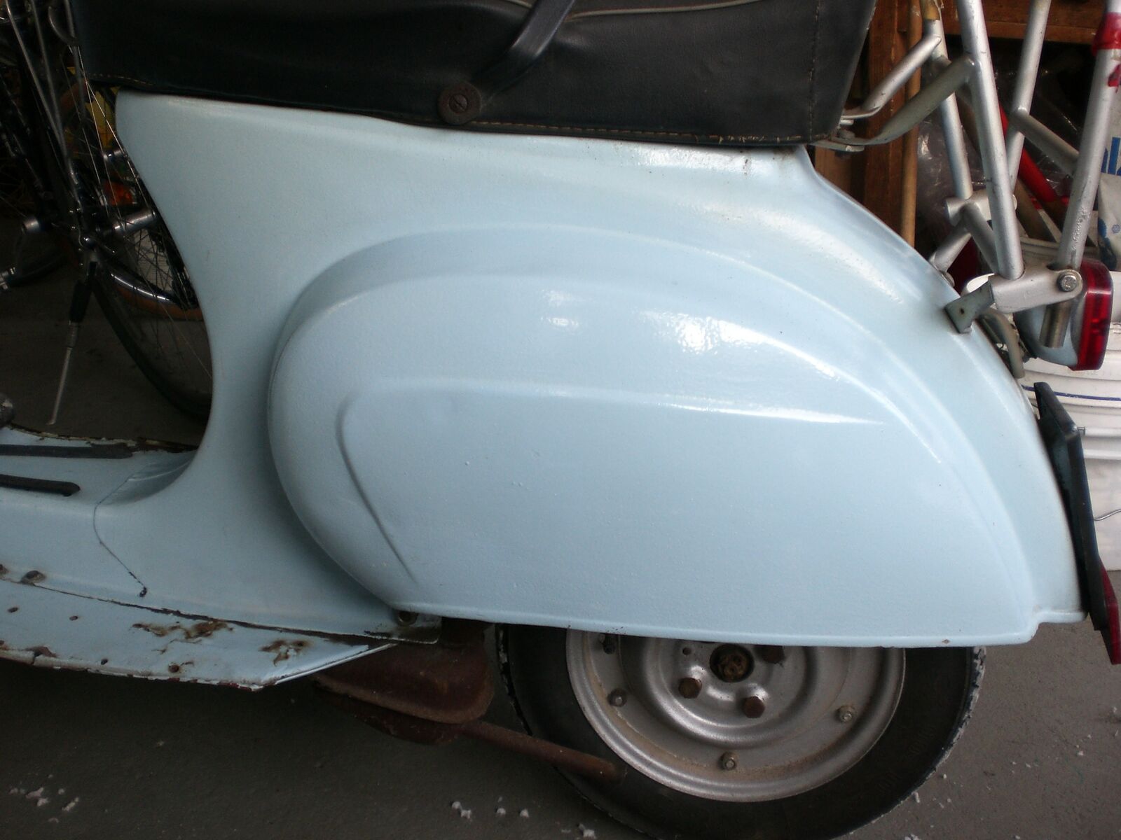

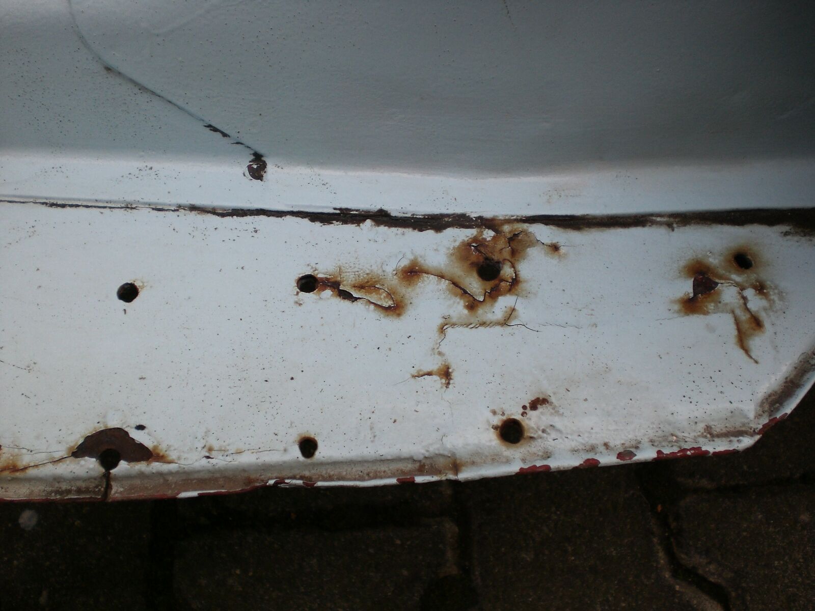

    ssssooo.
    heute hab ich mir mal nen lappen geschnappt und bisschen lackreiniger aufgetragen. lack ist auf der linken seite bombig :pump:
    beinschild ist auch spitze. was gemacht werden muss ist der kotflügel, die rechte seite und die trittbleche.vorallem das Rechte ist ganz schön mitgenommen.hat ne durchrostung und risse!
    aber seht selbst: 8o

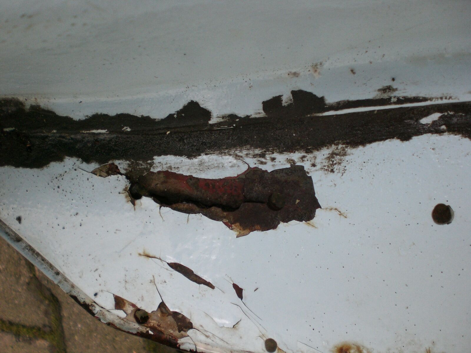

    und hier die böse stelle... :cursing:
    was würdest ihr vorschlagen was man damit am besten macht?

    Hmm... also wenn das nur dort so ausschaut... dann lasste das so. Ein bischen Rostumwandler drauf, dann passt das schon :thumbup:
    ..sonst fragste mal den Rally... der weiss da sicher was man machen könnet.

    naja. also das ist die durchrostung. das bild ist weiter vorne auf dem rechten brett. das 2. aufm linken
    sonst absolut kein rost!!!

    erste serie ist baujahr 63, 64, 65, danach 66 und 67 2. serie ab sechseckigem piaggiologo isses ne 3. serie mit langem rahmen.
    die motorklappe iss bei dir groß, also ganz sicher keine erste serie :)

    trotz alledem eine sehr schöne hübsche liebe kleine, die aber schweißarbeiten am trittblech, wenn nicht sogar einen austausch (bilder von unten wären ganz gut) benötigt.

    @chup: das mit dem emblem ist mir auch aufgefallen. nur dachte ich das sie hinten kein typenschild drauf hat,geschlossene felgen und dann die rahmennummer nich an der motorklappe sondern aufm rechten trittblech. das sind eben anzeichen für ne deite erste serie oder ?
    egal was sie ist, ich hab sie lieb ^^

    Es is ganz sicher ne 3 Serie... denn erste und zweite Serie haben beide 4 Eck Emblem.. und das hat die nicht!

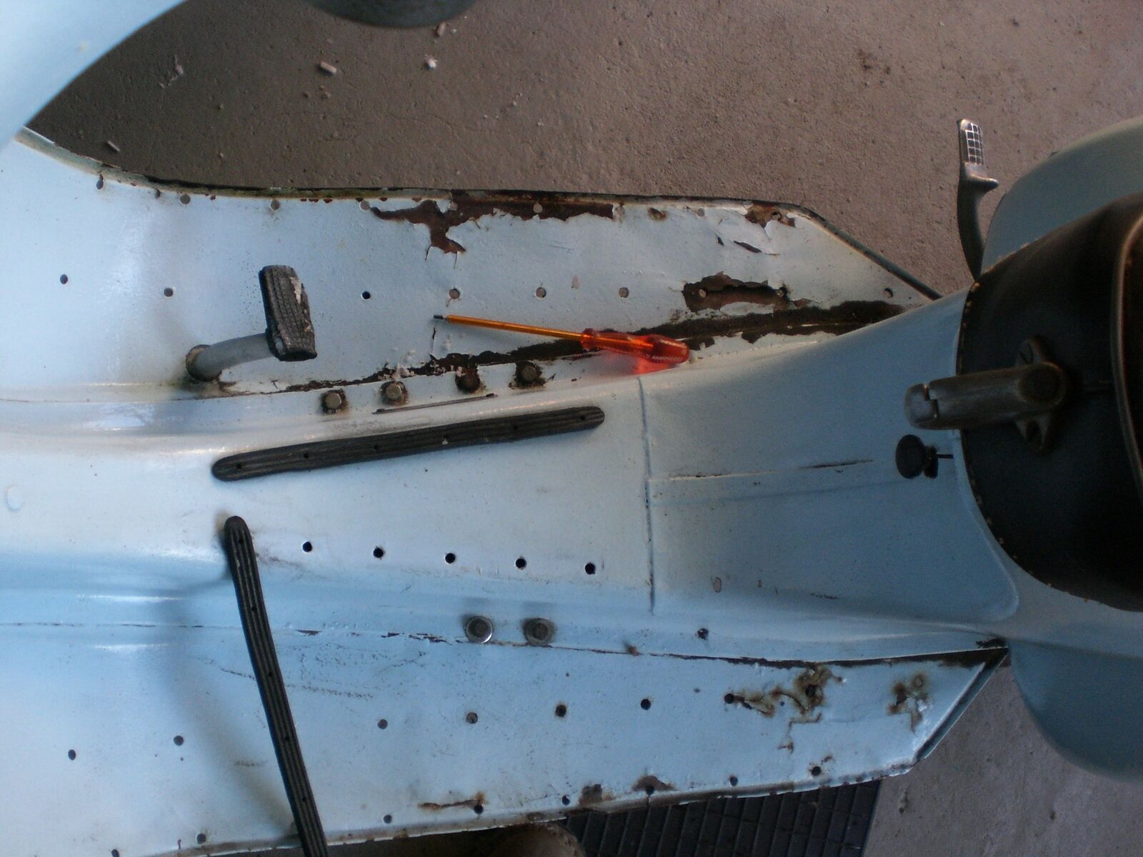

    so, nach langer pause bin habich mich bei 14 grad minus in die garage getraut. neues getirebeöl ist drinne,gaser sauber und morgen kommt der testlauf. wie kann ich denn die zündung grob einstellen? hab noch keine abblitz-pistole.

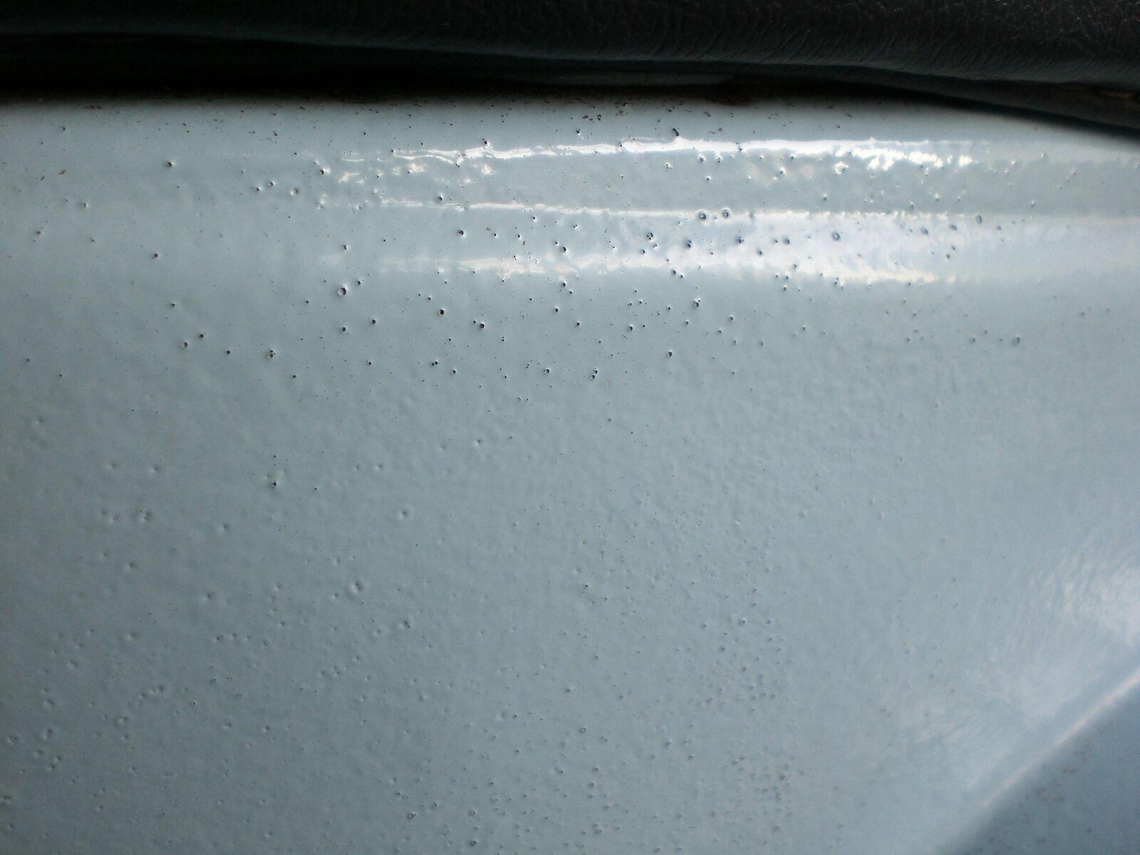

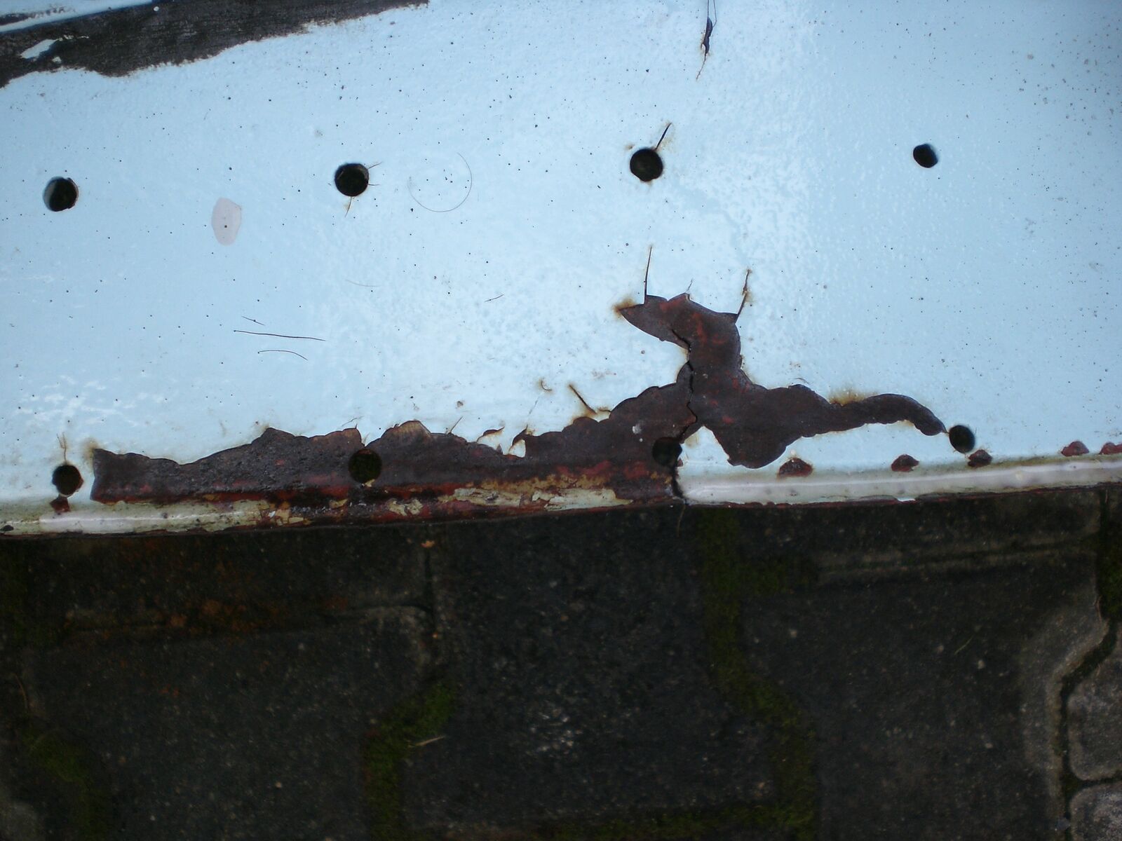

    hab mal bilder vom blech gemacht. würde den lack drauflassen allerdings die tritte austauschen lassen. bekommt man das so hin das der lack optisch nicht aus dem rahmen fällt. würde ungern mit 2 farben rumfahren :thumbdown:
    hier mal bilder vom trittblech,vom schönen lack auf der seitenbacke und von der orangenhaut^^
    lade gleich noch eins von unten hoch aber das ist leider größer als 4 MB
    Da gehst halt zur Lackiererei und lässt dir den Lack "einscannen", sodass du exakt den gleichen wieder rausbekommst. Hab das auch bei meiner gemacht und selbst bei genauem hinsehen fällt das garnicht auf.
